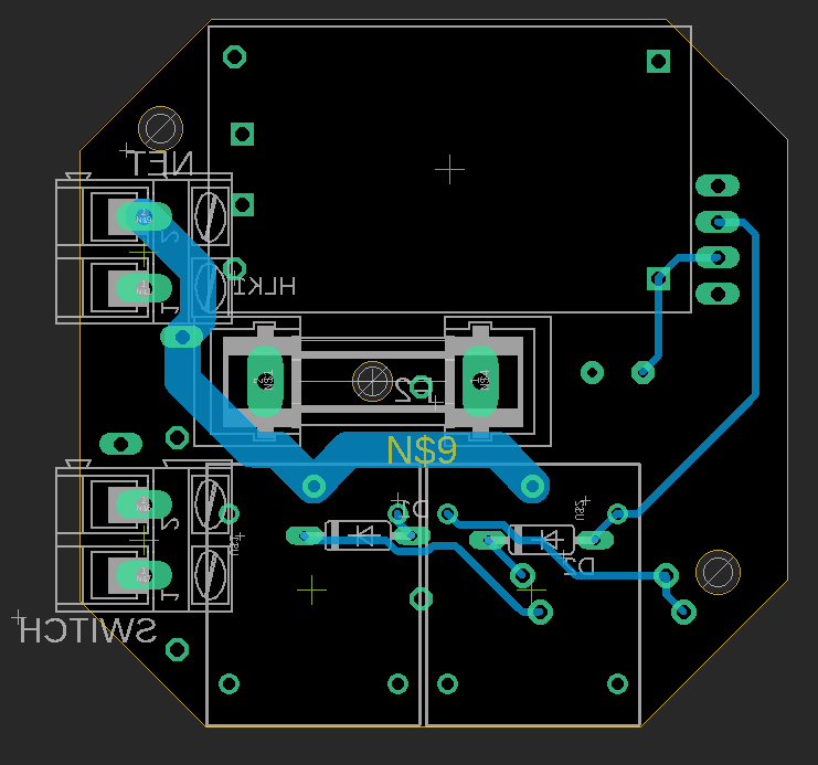

Hallo Zusammen, nach dem ich nun schon hunderte Threads gelesen und nichts gefunden habe, dass ich entweder verstanden habe oder benutzen konnte, da es nicht funktioniert hat, wende ich mich jetzt verzweifelt an Euch. Ich möchte gern eine, per WLAN steuerbare, Steckdose bauen. Ja, ich weiß, die gibt es schon. Meine funktioniert aber in der OpenHab Heinautomatisierung per MQTT ohne Cloudanbindung und TLS verschlüsselt und mit Over the Air Updates. Alles lokal und ohne Internetverbindung. Ich habe die AC Seite auf eine eigene Platine gepackt, damit sie von der DC-Seite (Mikrocontroller, ESP8266) sauber getrennt ist. Die Schaltung habe ich mir im Netz und aus den Datenblättern zusammengesucht. Prinzipiell habe ich ein 5V Schaltnetzteil (HLK-PM01), das ein (oder zwei) Relais und den Mikrocontroller mit Strom versorgt. Das Relais wird über einen Transistor gesteuert. Dieser wird entweder von einer Toggle-Schaltung mit NE555 oder per GPIO des ESP8266 gesteuert. Auf dem Schaltplan sind die beiden Relais per Pins mit der DC Platine verbunden. Beim Schalten wird Pin 3 oder 4 auf Masse gelegt oder getrennt. Ich bin mittlerweile bei Version 5+ und unter bestimmten Bedingungen funktioniert sie einwandfrei. Als ich allerdings einen Lichtschalter mit der Schaltung ausprobiert habe, stellte sich heraus, dass da noch ein massiver Fehler drin ist. Wenn ich die Schaltung ohne Last laufen lasse, also mit Netzspannung versorgt aber ohne angeschlossenen Verbraucher, funktioniert es tadellos. Auch mit der angeschlossenen LED-Weihnachtsbeleuchtung funktioniert es fehlerfrei. Als ich den Schalter aber an eine Halogen-Leuchtstoffröhre angeschlossen habe, schaltet er ein aber beim Ausschalten, geht er sofort wieder an. Das äußert sich so, dass die Lampe ausgeht und dann gleich wieder angeht. Ich muss dann zwischen 2 und 10mal schalten bis sie aus bleibt. Dabei crashed der IC dann unverhersehbar, manchmal ja, manchmal nicht. Beim weiteren Testen ist mir dann noch der elektrische Heizlüfter aufgefallen. Wenn der auf Heizen steht, funktioniert es, wenn er nur auf Lüften steht, funktioniert es nicht. Beim Durchmessen habe ich es dann mutmaßlich auf das Relais eingegrenzt, dass beim Ausschalten wohl eine Spitze zurück in die Schaltung gibt, die die Freilaufdiode nicht abfängt. Ist die Spitze groß genug, geht das Relais sofort wieder an. Eine Diode, die dem Relais vorgeschalten ist, hat auch nichts gebracht. Einzig ein X2 Kondesator, der dem Verbraucher parallel geschalten ist, hat den Lüfter "entstört". Der Halogen-Lampe war das aber herzlich egal. Ich tippe mal, dass es irgendwas mit der Phasenverschiebung des Verbrauchers zu tun haben muss. Habe aber keine Ahnung wo ich anfangen soll. Ich hoffe, dass mir jemand helfen kann. Beste Grüße Peter
#6189202
Zeig mal detailierte Fotos von Deinem Aufbau, denn das klingt sehr nach Aufbaufehler und nicht unbedingt nach SW-Fehler. Ebenso wäre ein Link auf die Relaisdatenblätter hilfreich, ich such mir die nicht aus dem Schaltplan heraus.
#6189224
Peter E. schrieb: > Ich tippe mal, dass es irgendwas mit der Phasenverschiebung des > Verbrauchers zu tun haben muss. Nö. Zeig mal deinen Aufbau, der wird EMV-mäßig Murks sein.

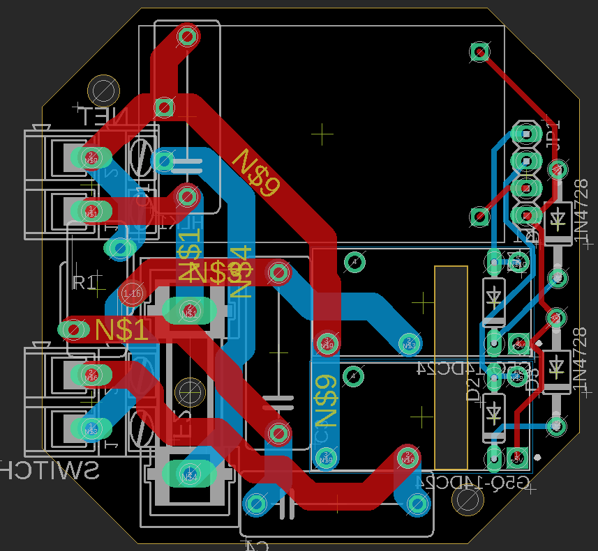

Hallo, Peter E. schrieb: > Ich möchte gern eine, per WLAN steuerbare, Steckdose bauen. Ja, ich > weiß, die gibt es schon. Meine funktioniert aber in der OpenHab > Heinautomatisierung per MQTT ohne Cloudanbindung und TLS verschlüsselt > und mit Over the Air Updates. Alles lokal und ohne Internetverbindung. eine der billigen Tuya-compatibeln WLAN-Steckdosen kaufen, Tasmota raufflashen und fertig. Laufen hier mit FHEM und MQTT lokal, ohne Cloud und mit OTA. Eigenbau läuft hier nur noch eine 5-fach Leiste mir ESP8266, einzeln schaltbar mit SSR, ist aber auch nur für relativ kleine Lasten gedacht (max. 2A pro Dose). Hat aber noch nie Probleme gemacht. Gruß aus Berlin Michael

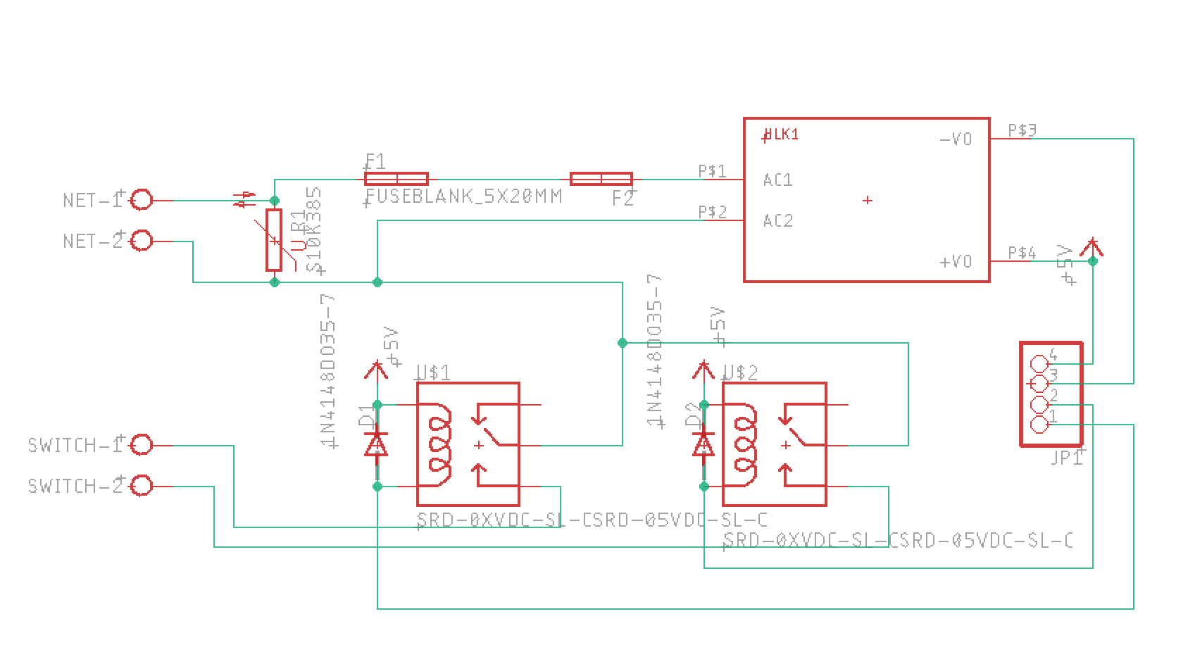

Da fehlen mindestens Snubber an den Ausgängen. Ist dein Schaltnetzteil für den direkten Anschluss ans Netz geeignet? Oft ist das nämlich nicht der Fall (siehe Datenblatt). Wie genau hast du welches ESP Modul an deine Schaltung angeschlossen? Zeige und das Datenblatt von den Relais. Zeige Fotos vom Aufbau.
dein µC macht bestimmt einen Reset vermutlich wegen der Abrissfunken deiner Relais. Interessant wäre also der ganze Schaltplan inkl. der Versorgung deines µC. Hast du Abblockkondensatoren zw. VCC und GND, am Resetpin.....? Zeig den Schaltplan, den wird bestimmt niemand nachbauen.
Hallo und vielen Dank für die ganzen Antworten. Ich habe den Aufbau noch ein klein wenig angepasst, und um Kondensatoren erweitert, da die nicht im Netzteil drin sind und aus meiner Sicht einen großen Unterschied machen. Zusätzlich hab ich noch Z-Dioden vor die Freilaufdioden gemacht, da ich gelesen hab, dass bei schnellen Abschaltvorgängen dadurch Störungen beseitigt werden können. Beim DC-Schaltplan, ist das obere Drittel für den uC, die unteren beiden für die Steuerung je eines Relais. Ich hab das so gemacht, damit ich wahlweise 1 oder 2 Relais verwenden kann. Bei einem bleiben die überflüssigen Bauteile weg. JP2 ist für Erweiterungen gedacht, JP1 verbinded das DC mit AC board. Was den Aufbau betrifft, geb ich gleich zu, dass ich Board Layouts nicht studiert habe und daher nur die Grundlagen (wahrscheinlich nicht mal die ;-)) versucht habe zu beachten. Also dürft Ihr mich ruhig bewerfen, nur bitte keine größeren Steine. Beim AC Board, hab ich die aktuelle Version ohne Kondensatoren und die neue. Aufgrund des Platzmangels sind die Teile beidseitig und ich hab bei der neuen Version die Ober- und Unterseite getrennt angehängt. Hoffe Ihr könnt damit was anfangen. Schon mal vielen Dank und bleibt gesund. Peter

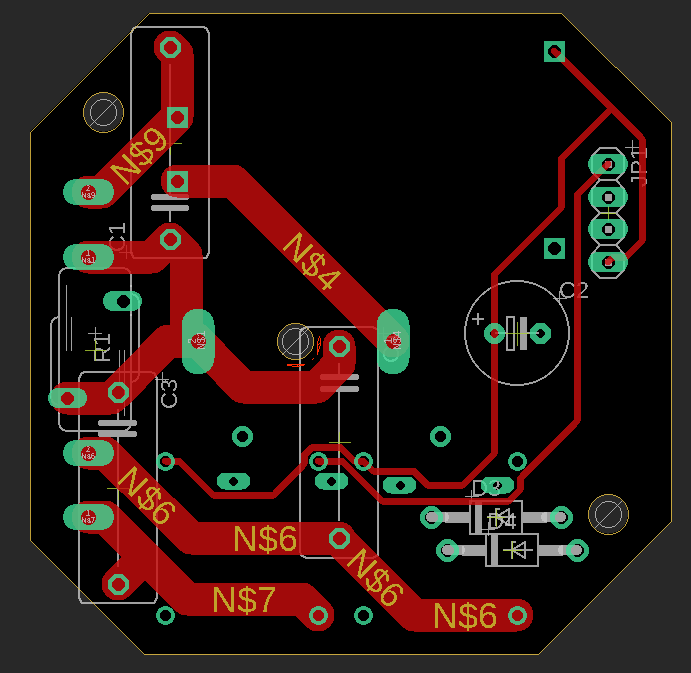

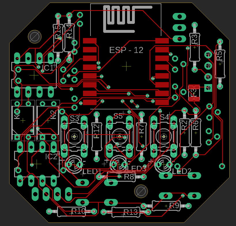

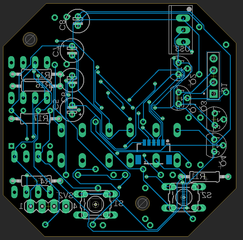

Peter E. schrieb: > Was den Aufbau betrifft, geb ich gleich zu, dass ich Board Layouts nicht > studiert habe und daher nur die Grundlagen (wahrscheinlich nicht mal die > ;-)) versucht habe zu beachten. Also dürft Ihr mich ruhig bewerfen, nur > bitte keine größeren Steine. Ohne nun Dein Problem im Detail zu analysieren: Der Abstand zwischen den 230V-Leitungen darf durchaus 1,5mm betragen, doch der Mindestabstand zwischen allem was 230V und dem, was mit den 5V zu tun hat bekommst darf nicht unter 3mm sinken. Das was sich bei N$6 abspielt geht so nicht. Da liegt am AC-Board einiges im Argen. Nutze auf dem DC-Board den Platz den Du hast: nur als Beispiel bei R13/R14: Du brauchst nicht so dicht an den Pads vorbeirouten wenn daneben noch etliche mm Platz ist. beim ESP-Board 2 Leitungen zwischen den PADs durchzuzwängen - das geht auch anders und mit mehr Platz. Die Unart ie zB. beim ESP-Board auf der "rechten"Seite 2. Pad von unten so aus dem Pad herauszufahren und dann parallel zu der Kante dem Pad entlangzufahren _NEIN!_ fahr in der Mitte auf der Linken Seite heraus und fertig. MAch dei Pads vom ESP-Board abgerundet dann ist das leichter um die Ecken zu kommen.... Ich hab mir jetzt nicht die Bauteilanordnung angeschaut, vermutlich liese sich da auch noch einiges machen und vereinfache... Aber was solls, da liegt noch einiges im Argen und Du möchtest das sicher noch 3-4 x routen bis es halbwegs paßt. Und mach die Leiterbahnen breiter. 0,2mm als Minimum für die Signalleitungen und 0,5mm für die Versorgung. Abblock-Kondensatoren bei den ICs
#6190596
MiWi schrieb: > Mindestabstand zwischen allem was 230V und dem, was mit den 5V > zu tun hat bekommst darf nicht unter 3mm sinken Aber nur bei Luftstrecke! Die Kriechstrecke ist, je nach Verschmutzungsgrad, wesentlich länger. Wer darüber nichts weiß, sollte davon die Finger lassen!!! Alles andere wäre (Selbst-)mord. Wenn ich mir das Layout so ansehe, gehe ich davon aus, dass das dein erstes Projekt ist.
#6190658
Kriecher schrieb: > MiWi schrieb: >> Mindestabstand zwischen allem was 230V und dem, was mit den 5V >> zu tun hat bekommst darf nicht unter 3mm sinken > > Aber nur bei Luftstrecke! Die Kriechstrecke ist, je nach > Verschmutzungsgrad, wesentlich länger. Wer darüber nichts weiß, sollte > davon die Finger lassen!!! Alles andere wäre (Selbst-)mord. Wenn ich mir > das Layout so ansehe, gehe ich davon aus, dass das dein erstes Projekt > ist. Wenn Du zitierst dann zitiere bitte richtig. Ich mach sowas seit 35 Jahren... und Layoutiere mit deutlich höheren Spannungen als die läppischen 230V. Eine Anmerkung zu den 3mm: da der Teil in einer Steckdose verbaut wird besteht normalerweise kein Risiko die Niederspannungsteile zu berühren. Da der TO - wie man am Layout sieht - relativ ahnungslos ist (und das ja auch selber zu bedenken gibt) sind die von mir erwähnten 3mm ein gesundes Maß an Pragmatismus um einerseits ausreichend sicher zu sein wenn der uC geflasht wird (Verbindung zum Laptop) und andrerseits den sichtbaren Routing-Fähigkeiten des TOs. Wenn er die 3mm geschafft hat dann kommen die 4 oder 5mm... das darfst Du dann gscheitln...
Kriecher schrieb: > Wenn ich mir das Layout so ansehe, gehe ich davon aus, dass das dein > erstes Projekt ist. Was ein so enges Platzverhältnis betrifft, ja. Aber ich bin willig zu lernen.
MiWi schrieb: > Eine Anmerkung zu den 3mm: da der Teil in einer Steckdose verbaut wird > besteht normalerweise kein Risiko die Niederspannungsteile zu > berühren. > ... > wenn der uC geflasht wird (Verbindung zum Laptop) > Richtig, das ganze ist unter Spannung in einem Stabilen Kunststoffgehäuse. Geflasht wird der uC nicht an der Netzspannung sondern per Stromversorgung über das Serielle Kabel. Da steht nur der 5V-Teil unter Strom.

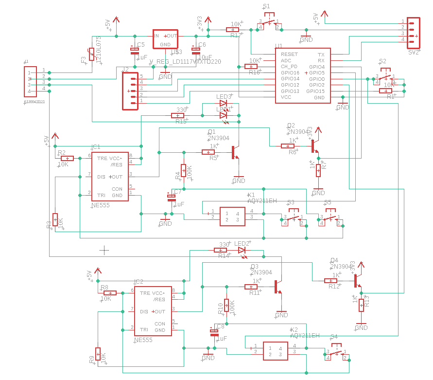

Vor den LD1117 gehört ein 100nF Kondensator. Beachte dir Hinweise im Datenblatt! LED 3 und 4 parallel halte ich für fragwürdig. Hast du vor, sie bezüglich gleicher Spannung zu selektieren? R1, R16 und R17 sind zu hochohmig, daher störanfällig. Ändere ihn auf maximal 2,2kΩ oder blocke HF mit einem Kondensator ab. Direkt an VCC+GND vom ESP Modul gehört ein Elko mit 100 oder 220µF. Die Stromversorgungsleitungen müssen alle viel dicker sein. Deine Relais sind sehr empfindlich (ich kenne sie), die brauchen auf jeden Fall Snubber, sonst gehen sie schneller kaputt als du neue kaufen kannst. Ich würde hier lieber deutlich mehr Geld in ordentliche Relais investieren.
#6190897
Peter E. schrieb: > Richtig, das ganze ist unter Spannung in einem Stabilen > Kunststoffgehäuse. > > Geflasht wird der uC nicht an der Netzspannung sondern per > Stromversorgung über das Serielle Kabel. Da steht nur der 5V-Teil unter > Strom. Gut so, die 3mm sind somit ok. Und nun mach mal das DC-Board so das es auch herzeigbar ist, da liegt wie gesagt noch einiges im Argen. Überlege einmal ob Du nicht mit SMD arbeiten willst, da wird das Layoutieren meistens deutlich einfacher... probiere es wenigstens einmal.
und kauf dir ein Oszilloskop dann kannst du dir so Sachen wie die Versorgungsspannung direkt am µC, am Resetpin oder die Induktionsspannung von den Relaisspulen usw. ansehen und deine Maßnahmen beurteilen.
OK, da war jetzt schon viel dabei. Vielen Dank dafür! Der Reihe nach: - LED3 und 4 sollen nicht parallel sein. Entweder 3 oder 4, je nachdem, ob ich ein oder zwei Relais verwende. - Ich würde die Relais gegen welche von Omron tauschen (G5Q-14-DC5, Datenblatt ist angehängt). Die brauchen deutlich weniger Platz und entspannen mein Layout (ein bisschen) - Bei dem DC Board Routing habe ich das Autorouting von EAGLE verwendet. Hier werde ich mich nochmal intensiver beschäftigen müssen. Mir war nicht klar, dass es im digitalen Bereich so signifikante analoge Einflüsse gibt. Aber klar, ergibt schon irgendwo Sinn, da digital ja auch im Endeffekt analog ist. (Ich erinnere mich mit Grauen an die "Signale und Systeme" Vorlesungen). - An SMD hab ich auch schon gedacht und wäre mir auch deutlich lieber. Im Moment habe ich aber noch so viele "normale" Bauteile hier und SMD ist etwas schwieriger zu löten. Mein bisheriges Herangehen war: alles mit normalen Bauteilen bis zum finalen Prototyp und dann auf SMD wechseln. Allerdings komme ich langsam an die Belastungsgrenze bei dem Design, vielleicht macht es hier keinen Sinn nicht auf SMD gehen. Thomas O. schrieb > und kauf dir ein Oszilloskop dann kannst du dir so Sachen wie die > Versorgungsspannung direkt am µC, am Resetpin oder die > Induktionsspannung von den Relaisspulen usw. ansehen und deine Maßnahmen > beurteilen. Ich hab ein Smartcsope, damit bin ich auch auf die Relais als mutmaßliche Ursach gekommen. Ich denke, das reicht für meine Zwecke?! Abschließen hab ich das AC Board noch mal mit den neuen Relais redesigned und an der schmalsten Stelle zwischen AC und DC eine Luftbrücke eingebaut. Ich hoffe, damit komme ich der Sache schon näher. Besten Dank und viele Grüße Peter

Je kleiner das Relais, desto empfindlicher. Ohne Snubber wirst du damit nicht glücklich. Die Relais sind nicht die Ursache für dein Problem. Ursache ist mangelhafte elektromagnetische Verträglichkeit. Solange man keine Lasten schaltet, hat man natürlich auch kaum elektromagnetische Felder. Sage mal, wenn du das alles so eng in eine Abzweigode fummelst: Kannst du dann die Zuleitungen überhaupt noch zuverlässig und sicher montieren? Und wie geht die Abwärme hin?

Peter E. schrieb: > OK, da war jetzt schon viel dabei. Vielen Dank dafür! deine N$xx könnten ja auch heissen NULL und ungeschalteter L~ sowie geschalteter L~' und L~'' Dann sieht man auch im Layout was wo läuft und ob Abstände knapp sind sowie eine bessere Verlegung überdenken.

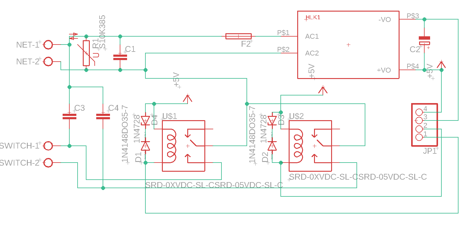

Hallo nochmal, ich hab mir nun das Thema mit dem, in meinem Fall offensichtlich notwendigen, Snubber angeschaut. Kann ich eigentlich mit meiner Schaltung überhaupt einen Snubber über der Last bauen? Wenn ich es richtig verstanden habe, kann ich doch nur den über dem Schalter (Relais) bauen. Meine N-Leitung ist ja nur für den uC. Bei der Last liegt diese Leitung ja schon an. Parallel zur Last würde nur gehen, wenn ich die N-Leitung auch aus der Schaltung zur Last leite?! Mit anderen Worten, beim Lichtschalter geht nur parallel zum Relais, bei der Steckdose geht parallel zur Last. Danke und Grüße Peter
#6192302
Snubber parallel zu den Relais Kontakten schützen diese. Aber dort fließt ständig ein Strom, den du eventuell nicht bezahlen willst und der diene Last irritieren könnte. Manch Motoren brummen dann, LED Lampen blitzen auf, etc.
Stefan ⛄ F. schrieb: > Snubber parallel zu den Relais Kontakten schützen diese. Aber dort > fließt ständig ein Strom, den du eventuell nicht bezahlen willst und der > diene Last irritieren könnte. Manch Motoren brummen dann, LED Lampen > blitzen auf, etc. Genau das meinte ich. Die Frage ist, ob ich das in der Schaltung überhapt anders machen kann.
Ich hab mir noch mal den ersten Post durchgelesen. Das klingt nicht nach klebenden Relais, sondern nach Rechnerproblemen. Bei dem Aufbau der DC-Platine ist daß auch nicht verwunderlich. Eingehalten Design-Regeln für Digitalschaltungen: keine! Daß der Heizlüfter beim Heizbetrieb besser funktioniert als bei nur Lüften könnte am Widerstand der Heizung liegen, die die Induktivität "Motor" bedämpft. Für den ESP gibt es viele Hinweise, daß der zum fehlerfreien Betrieb ordentlich geblockte Versorgungsspannung braucht. Digitale Masse als 0,1mm Kupferfädchen ist das genaue Gegenteil davon.

Peter E. schrieb: > Genau das meinte ich. Die Frage ist, ob ich das in der Schaltung > überhapt anders machen kann. Du hast das schon richtig erkannt. Parallel zur Last ist besser, das erfordert aber andere Anschlussklemmen.

Peter E. schrieb: > Was passiert nun, wenn ich den Snubber auf der einen > Seite mit der L-Leitung zum Schalter (nach dem Relais) und auf der > anderen Seite mit der nachgezogenen N-Leitung im Schalter verbinde? Dann liegt er parallel zur Lampe, also so wie er soll. Alles gut. Früher (tm) hätte ich in solchen Fällen empfohlen, den Snubber ersatzweise parallel zum Relais-Kontakt zu schalten. Das wäre nicht optimal, aber besser als nichts. Nur neigen leider viele LED Leuchtmittel dazu, in solchen zu blitzen. Sie sammeln im Laufe einiger Sekunden Energie in einem Kondensator, schalten sich dann an, und dann bricht die Spannung wieder zusammen. Das will man nicht haben. Du könntest den Snubber in die Lampenfassung einsetzen. Nur ist er dann weit von dem Teil, das davon abhängt. In 15 Jahren erkennt niemand den Zusammenhang, was Fehler provoziert.
Perfekt, das wollte ich wissen. Damit hab ich jetzt viele Hausaufgaben und werde mal alle Teile bestellen, die neuen Boards in Auftrag geben und mich dann in zwei Monaten wieder melden :-) Vielen, vielen Dank an Euch alle.
So, da bin ich wieder. Hab die Teile endlich alle bekommen, den neuen Prototyp zusammengelötet und erfolgreich getestet. Danach hab ich den Schalter mal eingebaut und das läuft jetzt seit fast drei Wochen fehlerfrei. :-D Sind zwar noch zwei kleine Bugs drin (die mach in der SMD-Version raus), aber die Tips mit den dickeren Leiterbahnen, zusätzlichen Kondensatoren und der Snubber-Schaltung haben's gebracht. Nochmal vielen Dank euch allen. Beste Grüße Peter
