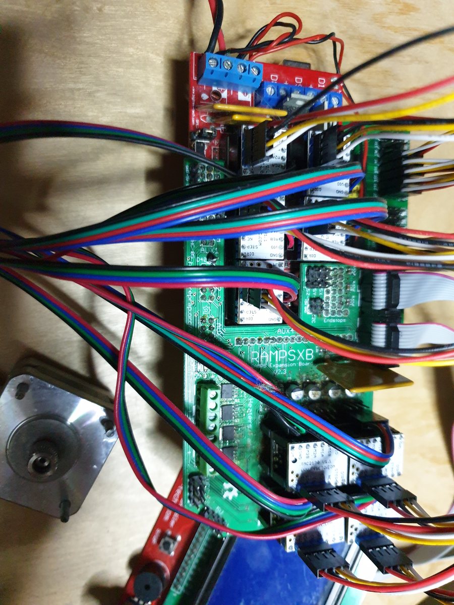

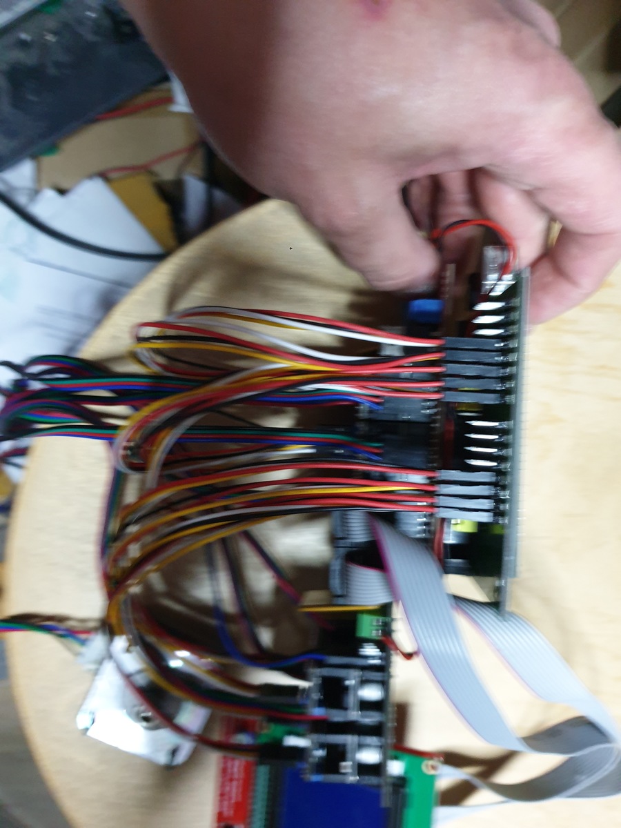

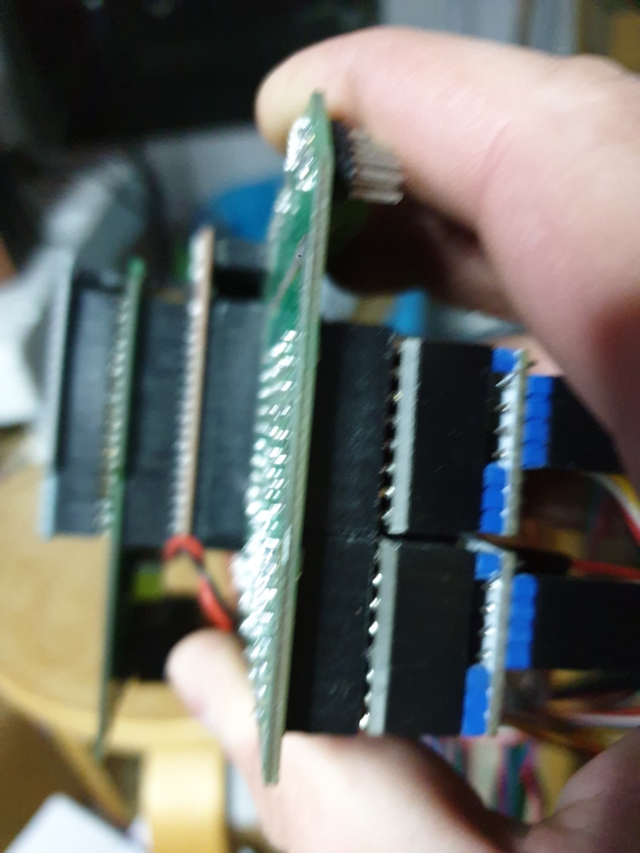

Ich habe hier eine Art Frankenstein-Board.
Bestehend aus Arduono Mega, RAMPS 1.4, RAMPSXB und, um 9 TMC2130
anzusteuern, ein Board mit 2 PCF8574 für das CS der TMC.
Leider ist das mit den Pin definitionen für Marlin nicht ganz einfach.
Aus diesem Grund suche ich ein einfaches Programm, wrlches für jeden
Arduono Pin die 'Funktion' (also z.B. 'D3 odrr A8) per Software-Seriell
ausgibt.
Klar, könnte ich auch selbst schreiben, aber warum das Rad neu erfinden?
Dahet die Frage, ob evtl. schon jemand sowas geschrieben, oder gefunden
hat?

von Christian M. (Gast)
Das ist alles genormt, da musst Du nichts mehr "rausfinden":
https://reprap.org/wiki/RAMPS_1.4
https://reprap.org/wiki/RAMPSXB
Musst halt ein bisschen runter Rollen, dort sind alle Defines!
