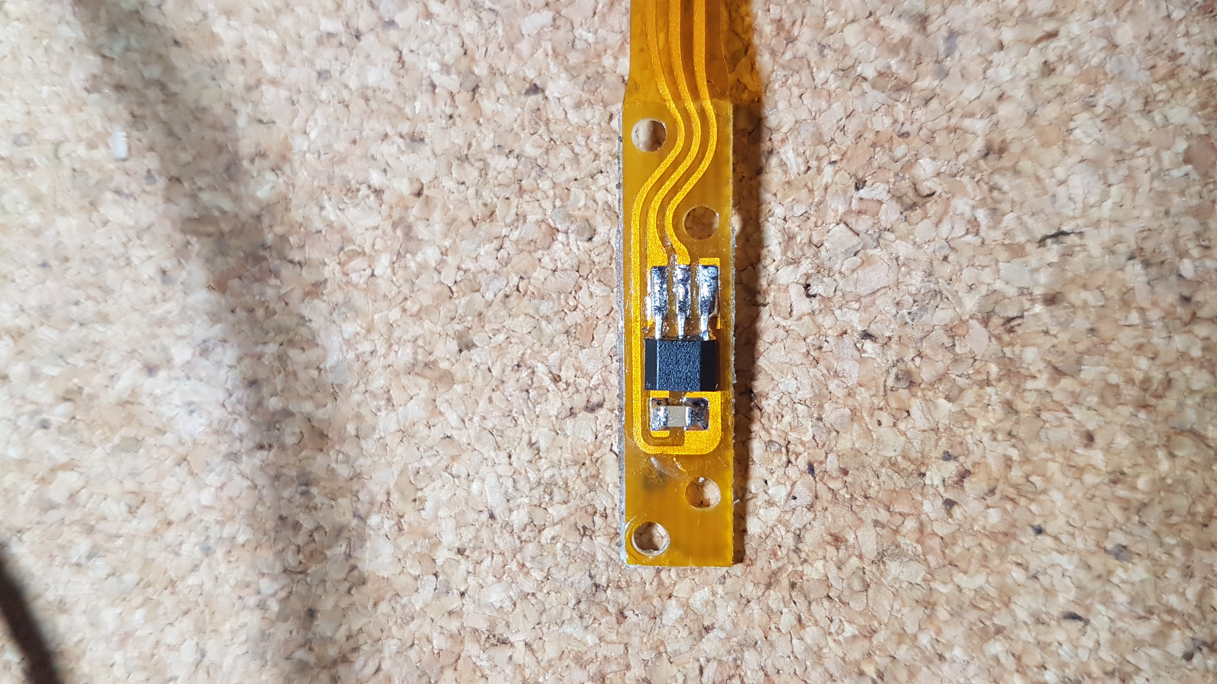

Aktuell habe ich den Kraftsensor demontiert, dieser besteht aus einem
Hallgeber (hat 3 Abgänge +,-, und Signal), einem, und das ist der
mechanische Teil, Gehäuse, in dem eine Achse (am Ende ein Magnet) läuft,
auf der eine Feder montiert ist. Wenn der Motor aktiv ist und das System
gespannt wird, wird die Achse aus dem Gehäuse gezogen. Damit das System
nicht sofort auf Anschlag ist, wirkt die Feder als Begrenzer und als
Federungselement. (siehe Foto)
Nun bin ich aktuell dabei den Kraftsensor auf Funktion zu checken.
Jegliche mechanische Bauteile sind i.O.
Leider weiss ich nicht, ob der Hallgeber auch i.O. ist.

Um den Hallgeber nicht zu schrotten beaufschlage ich den Hallgeber mit
6VDC (effektiv 6,1VDC).
Der Hallgeber wird handwarm, keineswegs heiss.
Zwischen + und Signal messe ich 5,27V und zwischen Signal und - messe
ich die Differenz aus 6,1V und 5,27V, also in etwa 0,840V ---> 840mV.
Wenn ich nun den Magneten annähere sinkt die Spannung, je nachdem wie
und wo ich ihn halte bzw. wie ich ihn ausgerichtet habe, um knappe
30-40mV, auf 800mV.
Dementsprechend ändert sich auch die Spannung von + auf Signal.
Nun habe ich Signal gegen den - gemessen. Auch wenn ich Signal gegen den
Null einer Steckdose messe, ändert sich nichts.
Wenn man, ich glaube das heisst die Phase umdrehen, den Sensor anders
herum mit einer Spannung von 6VDC beaufschlagt, wird er sofort sehr
heiss. Um ihn nicht kaputt zu machen trenne ich ihn sofort wieder von
Stromnetz. Die Stromaufnahme habe ich noch nicht gemessen, aber das ist
denke ich mal auch irrelevant.

Mach mal bitte ein Bild vom Kraftsensor. Die Flexfolie kommt mir sehr
bekannt vor...
Müsste ein Honeywell sein, wie oben beschrieben. Das Teil wird mit 5V
versorgt und gibt ein Analogsignal aus. Ohne Magnet kommen 2,5V raus.
Warm darf nichts werden. Achtung: einfach Hallsensor wechseln geht
nicht. Das Teil wird am Bandende auf kalibriert. Sonst stimmt Spannkraft
und Nullkraft nicht.

im 3. Post ist ein Imgur-Link, dort sind ein paar Bilder drin. Mechanik
+ Elektronik bilden den Kraftsensor.
Hersteller dieser Stelleinheit ist die Küster Holding GmbH aus Hessen.
Also als "Leerlaufspannung" ohne Magnetfeld bekomme ich von Signal auf -
auf diese knapp 800mV. Der Rest geht dann über - ab. Jetzt gehe ich den
Sensor nur mit 6V an. Kann sein, dass die Einheit über die Platine (in
der Stelleinheit verbaut) mit 12V bestromt wird. Wäre es möglich, dass
die Spannung einfach zu gering ist um etwas im Sensor zu bewirken?
Warm wird er - handwarm. Kann ja bei den geringen Strömen eigentlich
nicht passieren, ausser es ist ein Kurzschluss vorhanden und der
Widerstand sinkt so sehr ab, sodass die Leistungsaufnahme ansteigt...
von aussen, also z.B. zusammengefallene Lötstellen, gibt es nicht. Auch
der Sensor sieht von aussen intakt aus. Nicht aufgeplatzt oder
aufgebläht. Wäre natürlich gut, wenn der heile ist.

Gast #6190293
Ich kenn das Ding. ;-) War so 2002...
Der Sensor wird definitiv mit 5V versorgt.
Prüfen, ob die Platine 5V liefert (ohne Sensor). Sensor mit 5V prüfen.
Stromaufnahme sollte lt Datenblatt sein (paar mA).
Ausgangsspannung ist 2.5V ohne Magnetfeld, sonst defekt.
Sensor wird definitiv nicht warm, sonst defekt.
EPB
Das letzte Bild auf Imgu ist ein Schaltplan, wie kommt man auf so einen
Unsinn ?
Da ist kein 18 Ohm Widerstand auf der Platine, sondern ein (ev. 100nF)
Abblockkondensator (und der sitzt zwischen PLUS und GND), und deine
Belegung von PLUS, GND und SIGNAL ist falsch.
Kein Wunder wenn das Ding warm wird und kaputt geht.
Du weist doch, welcher Sensor es ist, schau ins Datenblatt
https://sensing.honeywell.com/honeywell-sensing-sensors-linear-hall-effect-ics-ss490-series-datasheet-005843-2-en.pdf
In Figure 5. SS490 Series Flat TO-92-Style Mounting and Dimensional
Drawings (continued)E. Surface Mount Sensor IC ist doch gekennzeichnt wo
PLUS, GND und SIGNAL am IC rauskommen. Die GND Leiterbahn geht schräg
unter dem IC durch, PLUS liegt (im Bild) unten.
An deinem Folienleiterende liegt also GND SIGNAL PLUS.

das soll 1kOhm heissen, kann man nicht sonderlich gut lesen. Das ist
zumindest, was ich gemessen habe.
Ich weiss nicht, welcher Hallsensor das ist. Ich habe lediglich eine
Vermutung.
Ich kann es nochmal mit der Belegung aus dem Datenblatt testen.

Gast #6190551
Zu den Widerständen kann ich nichts sagen. Widerstände direkt in der
Schaltung messen kann schief gehen... Auf der Flexfolie ist ein Kerko,
sonst nix!
Die Sensorversorgung wird auf jeden Fall abgeschaltet, wenn Fzg schläft.
Kann aber sein, dass das Gerät ein generelles Problem hat.

ich habe das Ganze nochmals probiert und siehe da, er funktioniert.
Ohne Magnet hat er knapp über 3V zwischen + und Signal und mit Magnet
(je nach Ausrichtung Nord/Südpol) steigt die Spannung entweder mit
stärker werdendem Magnetfeld oder sie sinkt.
Im eingebauten Fall sinkt die Hallspannung bei maximaler Auslenkung des
Magnetes in der Führung des Deckels bis auf knapp 1V ab.
Ich bin leider nicht allzuerfahren in E-technik, besonders nicht im
Bereich SMD bzw. Mikrocontroller. Ich wusste nicht, dass das ein
Kondensator ist, aber das macht ja Sinn! Mein Fehler!
Ich danke Euch!
