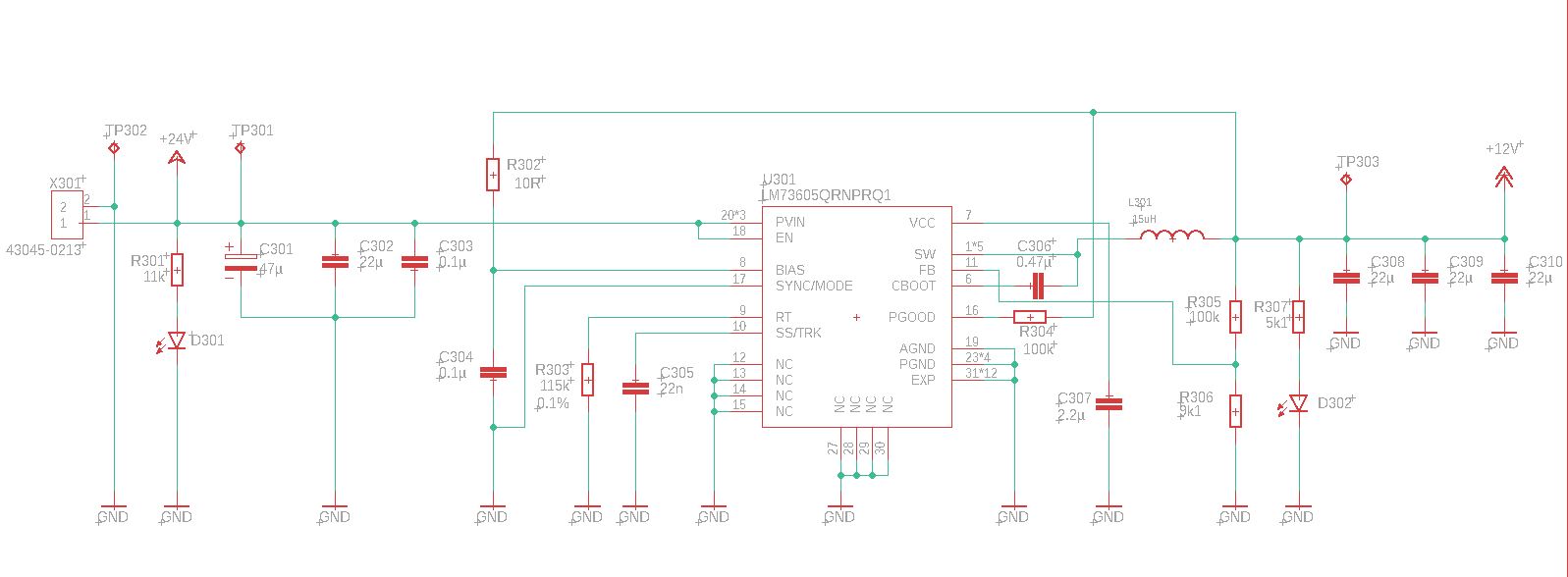

vielen Dank. Ich habe nun den Schaltplan fertig und habe einen 115k
Widerstand eingebaut, damit der Schaltregler mit 350kHz arbeitet.
Könnte villeicht jemand drüber schauen, ob das so passt?
MfG
von Weg mit dem Troll (Gast)
Das wird sich doch zeigen, wenn's laeuft. Ohne Oszilloskop wird's
schwierig.
von HildeK (Gast)
Sieht im Schaltplan richtig aus. Die Cout (C308-C310) dürften auch
größer sein, zumal wenn du Keramik-Cs verwendest. Siehe den Hinweis im
Datenblatt über das Derating von Keramic-Cs. Auch bei den Cin muss man
nicht sparen.
Wie gut die Schaltung funktioniert hängt dann auch davon ab, wie gut du
das Layout und die Bauteilplatzierung hinbekommst. Im Datenblatt ist
eine Empfehlung drin und auch hier kannst du dir Hinweise holen:
http://www.lothar-miller.de/s9y/categories/40-Layout-Schaltregler
von Elektronik Laie (Gast)
Wie mein Nick bereits vermuten lässt, bin ich nicht der absolute
HW-Guru, erinnere mich aber durchaus daran, dass man auf der
Eingangsseite eventuell noch eine Filterschaltung (T- oder Pi-Filter)
anbringen könnte, um Rückwirkungen auf die Versorgung an X301 zu
vermeiden.
von HildeK (Gast)
Elektronik Laie schrieb:
> dass man auf der
> vermeiden.
Das ist natürlich richtig, und auch dann sinnvoll, wenn man da Probleme
erwartet. Auch das EMV-Verhalten würde sich verbessern.
Es ist aber nicht zwingend.

von HildeK (Gast)
Hobbit schrieb:
> Die Frage wäre nur, wie man das ganze dimensioniert.
> Von welchen Werten muss ich ausgehen?
Mein Tipp: du hast 350kHz Schaltfrequenz, also sollte das
(Tiefpass-)Filter bei dieser Frequenz bereits ordentlich dämpfen.
Man kann mit der Grenzfrequenz fast beliebig tief gehen, allerdings
werden dann Spulen und Kondensatoren entsprechend immer größer → ein
Kompromiss ist gefragt.
von HildeK (Gast)
Vielleicht als erster Anhaltspunkt: Nimm die Ausgangs-Cs und das L vom
Schaltregler auch vorne als PI-Filter.

von Hobbit (Gast)
HildeK schrieb:
danke für den Tipp. Würde nicht ein einfacher LC-Filter am Eingang
reichen?
Ich habe mich an den Formeln auf folgender Seite orientiert:
https://www.elektroniknet.de/e-mechanik-passive/filter-fuer-dc-dc-wandler-119203.html
Wenn ich am Eingang einen 10µH L nehme, dann müsste C 2,2µF groß sein.
MfG
von HildeK (Gast)
> reichen?
Ja klar, man kann alles machen. Oftmals ist ja gar kein extra Filter
vorhanden. Es ist einfach eine Frage der Anforderungen oder der
Störungen, die nicht sein dürfen (EMV). Danach wird man das auslegen,
nicht nach dem maximal Möglichen. Messen → optimieren → messen → gut
oder wieder von vorne beginnen :-).
Die Gleichung (2) in deinem Link von Würth setzt als Grenzfrequenz quasi
willkürlich ein Zehntel der Schaltfrequenz fest. Mein Vorschlag oben
hätte eine deutlich tiefere Grenzfrequenz ergeben.
Bei einem Tiefpass mit gegebener Ordnung ist die Dämpfung um so größer,
je weiter weg du mit der Grenzfrequenz von der Schaltfrequenz bist.
Natürlich geht auch ein einfaches LC-Filter, besser CL, weil du willst
ja die ausgehenden Störungen in Richtung Spannungsquelle filtern. Und Cs
sind ja am Eingang des Schaltreglers sowieso notwendig. Also hast du
automatisch ein C-L-C-Filter und damit eines dritter Ordnung.
Grundsätzlich ist natürlich ein Filter höherer Ordnung steiler und hat
somit bei gegebener Schalt- und Grenzfrequenz eine höhere Dämpfung bei
der Schaltfrequenz.

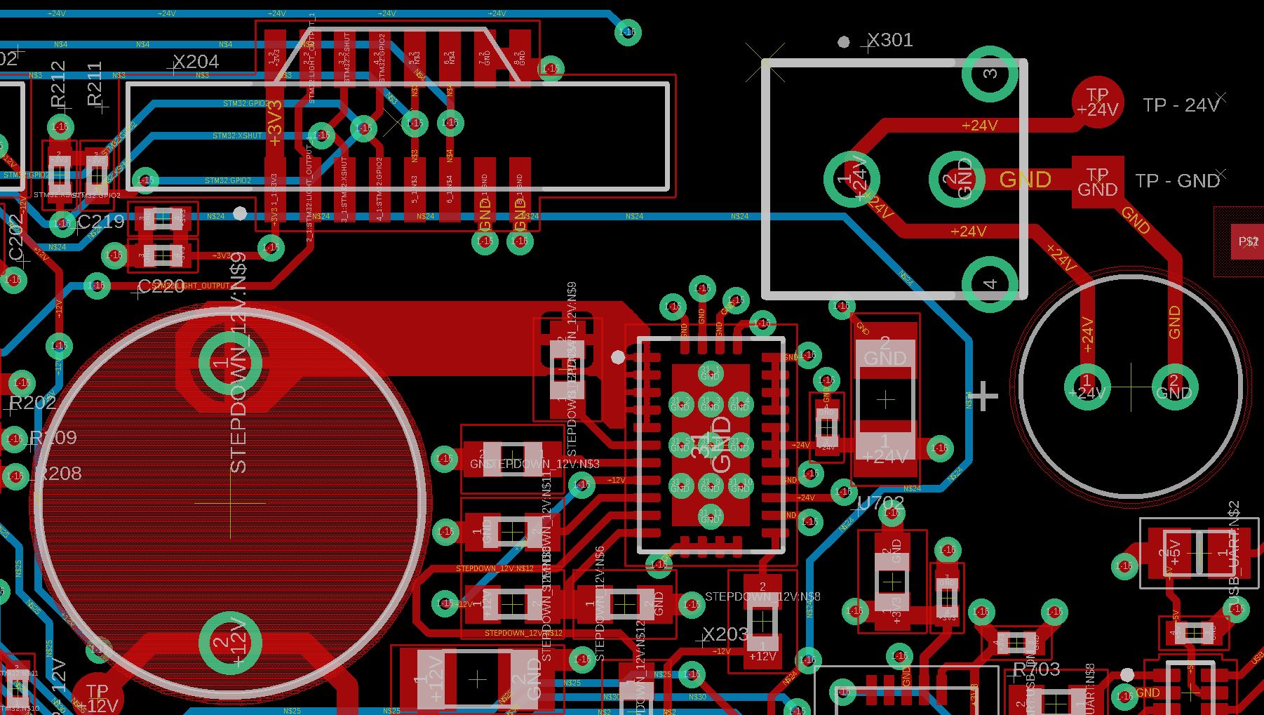

von Hobbit (Gast)
das Layout habe ich nun fertig. Den Filter am Eingang habe ich mir
gespart, da ich einen Platzmangel auf der Platine habe. Wäre dieses
Layout so in Ordnung?
MfG
Der dicke Elko soll ?
