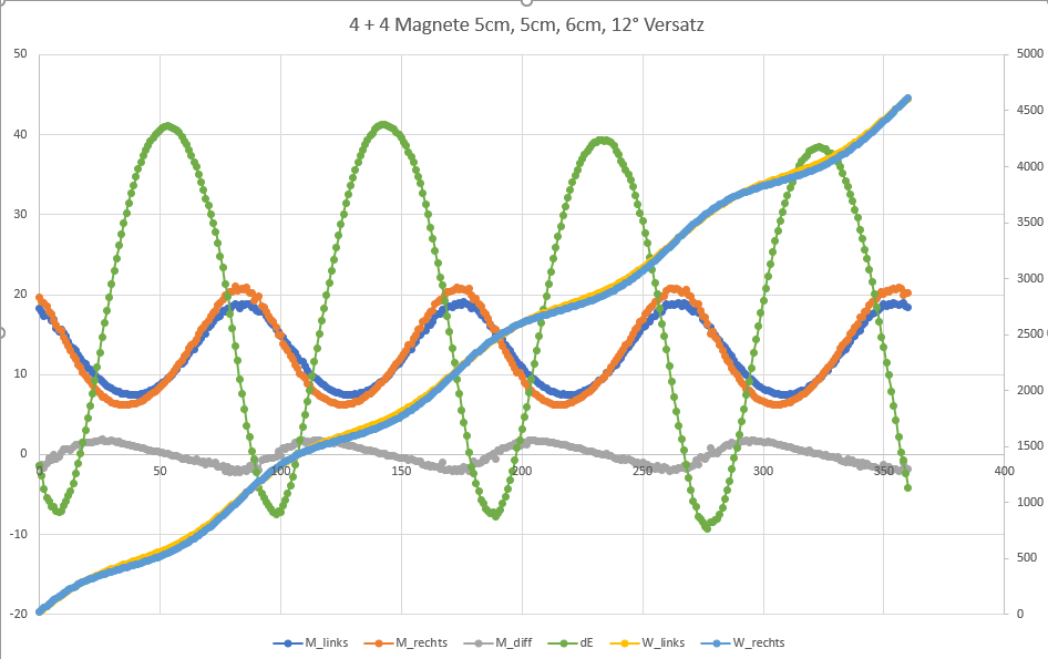

Hmm. Schaut ja interessant aus, der hat das ziemlich gut ausgerechnet,
und abgeleitet. Komisch, warum wohl keinen das interessiert?
Hab gedacht, das kann ich auch, brauch nicht mal sin / cos dafür, nur
ein gescheit parametriertes FEMM.
Und Rechenleistung.
Obwohl ich mich langweile, soll der PC noch lange nicht still stehen.
Anbei das Ergebnis.
Die Kurven haben schon eine gewisse Tendenz, aber die Gesamtenergiemenge
scheint sich eher durch die Fehler der Berechnungen zu ändern.
Weiss einer wie man eine GPU mit dem FEMM vereint?
Meine Schlussfolgerung: die Energieerhaltungsgesetze werden umso mehr
eingehalten, je mehr Magnete ich an den Scheiben simuliere.
Aber logisch ist das nicht. Wenn ich nur links und rechts einen Magnet
habe, dann habe ich die meiste Energieausbeute. Ich verstehe leider
nicht warum hier die Superposition nicht funktioniert?
Laut Duartes Berechnungen muss man ja nur aus der Version mit den
einzelnen Magneten mit Superposition die Version mit 8 Magneten
berechnen. Aber laut meiner Simulation ist die Ausbeute schlechter als
wenn die Magnete nur einzeln auf den Scheiben wären.
Hier die nächste Frage: Wie kann man die Genauigkeit der FEMM Berechnung
erhöhen, ohne das Mesh unendlich groß zu machen? Wie gut kann FEMM
jemals werden, wovon hängt das ab?
Falls jemand mitmachen will, anbei die FEMM projekt Daten.

OP (Firma: www.engyneer.at) #6189922
Es geht hier um die FEMM Simulation der theoretisch abgeleiteten
Ergebnisse.
Laut seinen Berechnungen ergibt sich ein Energieüberschuss.
Laut der 2 Magnete- simulation auch, aber bei der 8 Magnete Simulation
eher verschwindend klein, oder man kann eher sagen, dass die Fehler der
Simulation das Ergebnis sind.
Und daher meine Fragen:
Wie kann man die Simulation genauer machen, um die Fehler in der
Energieausbeute verschwinden zu lassen?

#6190019
Ben B. schrieb:
> Man kann keine
> Energie aus nichts gewinnen, sollte klar sein.
In der Simulation sogar recht einfach. Die entsteht quasi von selbst bei
fast allen expliziten Simulationsalgorithmen (Euler explizit,
Heun-Verfahren, Runge-Kutta-Verfahren). Deswegen wird noch oft ein
kleiner Dämpfungsparameter eingefügt. Das hat den "Vorteil", dass man
reale dämpfende Effekte nicht modellieren muss, sondern einfach am
Dämpfungsparameter so lange schrauben kann, bis das Ergebnis plausibel
erscheint.

(Firma: dm2sh) #6191160
Das liegt an der zeitdiskreten Simulation. Der Computer rechnet halt
immer alle physikalischen Größen für einen bestimmten Zeitpunkt aus und
danach für den darauf folgenden Zeitpunkt, und zwar aus den Werten des
alten Zeitpunktes. Damit es der Realität entspricht, muss der Abstand
zwischen den Zeitpunkten nahezuh 0 sein (ok, 1E-44 s, Planckzeit). Ist
die Zeitspanne länger, entsteht eine Abweichung, aber dafür wird der
Computer auch irgendwann mal fertig mit dem Rechnen...

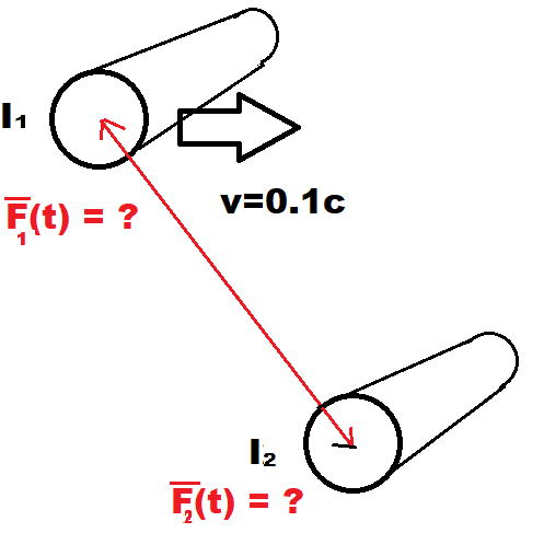

OP (Firma: www.engyneer.at) #6192606
Jungs, Danke für die Links, waren ganz interessant! Vor allem, wie die
Erde wegschiesst :D
Bitte nicht in die Tiefe des Nullpunktenergie-Schwarzen-Lochs fallen, wo
sowas wie die V-Gate Geschichten schon gelandet sind, oder uns hinziehen
würden.
Ich bin z.Z wieder beim nachdenken wie das mit dem Elektro- und
Permantent-magnetismus überhaupt so geht.
Die ganze Permanentmagnet Motor Geschichte verhält sich ja, wenn man
ganz langsam dreht, wirklich wie oben schon beschrieben, wie ein
Federsystem. Reingepumpte Energie >= Rausgeholte Energie
Aber was passiert, wenn ich das ganze Zeug so schnell drehe, dass die
von den Magneten erzeugten Felder nicht mehr auf die Magnete treffen,
weil die ja schon weiter weg, anderswo sind? Da stimmt doch was mit der
Symmetrie nicht mehr...
Und da stehe ich nun, will mit FEMM ein einfaches Fly-By von 2
Stromdurchflossenen Leitern simulieren, aber kein FEMM kann mir schnell
bewegte PM und deren Kräfte ausrechnen. Nicht mal Wirkungen von
einfachen Strömen aufeinander, wenn die Drähte sich schnell bewegen.
Siehe Anhang.
Also, Hausaufgabe für die, die sich in der Quarantäne geistig fit halten
möchten:
Simulation der auftretenden Kräfte von sich bewegenden Drähten, wenn
diese schnell sind. (schnell = z.b. 0.1c )
Zeitliche Beschreibung der auf die Drähte wirkenden Kräfte und deren
Richtung.
Je größer die (vektoriellen) Geschwindigkeitsänderungen des Objekts,
desto schlechter die Abtastung in der Simulation, desto größer die
Artefakte. Kein Wunder, wenn man so in der Simulation Energie gewinnt.
Geht aber einfacher: Alles langsam machen, Abtastfrequenz niedriger.
Dann spart man sogar Aufwand beim Energie gewinnen.
OP (Firma: www.engyneer.at) #6196887
Stefan H. schrieb:
> Martin G. schrieb:
> Die Felder sind schon da, weil die Magneten da sind. Und selbst wenn sie
> davor gestaucht und dahinter gestreckt werden sollten, sind sie stark
> und kurz oder schwach und lang.
> Magnetfelder sind weder Wasser im Wasserrad noch Strahlung.
Nur vom stehenden Magnet ist das Feld schon da. Der andere kommt ja erst
angeflogen.
Eigentlich sollte es wegen Relativität egal sein, welcher steht oder
fliegt.
Oder sogar wenn beide mit z.B. c/2 aufenander zufliegen sollte das
gleiche draus werden. Uff. Warte mal. Geht das überhaupt? Da wäre ja vom
einen Magnet aus gesehen der andere mit c unterwegs. Da kommen die
ganzen Stauchungen und Zeitrelativitätsprobleme auch noch dazu. Ich
glaube das muss man nochmal untersuchen...
Man kann das ganze ja auch eindimensional simulieren. Hat man weniger
mit Sin-Cos zu tun.
