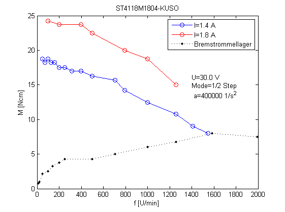

ich arbeite an einem Pastenextruder und nutze einen sehr hoch drehenden
Schrittmotor als Extruder (Nema 17 ; 1,8°; kein Getriebe) und wollte mir
die Drezahl/min berchnen. Der Schrittmotor ist auf E1300 (Steps/mm)
eingestellt und damit läuft alles sehr gut, wenn man den Wert auf 1100
absenkt oder 1500 erhöhrt merkt man deutliche Unterschiede, daher denke
ich nicht dass er hier am Limit ist. Ich drucke mit 12 mm/s und würde
jetzt bei (1300 steps/mm * 12 mm/s)/200 Steps/Umdrehung = 78
Umdrehungen/s (Völliger Quatsch ntürlich). Wo liegt der Fehler in meiner
Berechnung? Im Start Gcode ist G21 hinterlegt, sollte also alles mm
sein.
Danke für eure Hilfe, ich denke es sollte nur ein kleiner Denkfehler
vorliegen aber ich sehe ihn gerade nicht.
Okay, das "für die meisten" nehme ich zurück. Zumindest für übliche
Bastlergrößen.
Für einen typischen bei 3D-Druckern verbauten Schrittmotor (ST4118M1804)
habe ich letztes Jahr mal eine Drehzahl-Drehmoment-Kurve aufgenommen.
Der hätte selbst bei deutlich über 30 Volt keine Chance, die 5500 U/min
durch Eigenantrieb zu erreichen.
Bei 1/16-Schritt wären es nur ca. 300 U/min, wo er in einem wunderbaren
Betriebsbereich unterwegs wäre.
