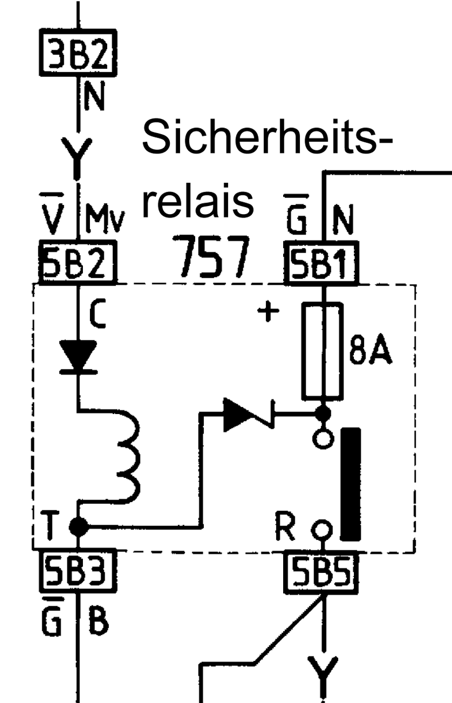

Was für ein Dioden-Schaltzeichen ist das?
OP (Firma: (keine))
Danke!
Welche Funktion hat die Z-Diode?
Das Relais ist in einem Personenkraftwagen und bekommt rechts oben
Dauerplus (ca. 12 V), links oben Plus über das Zündschloss und links
unten ist es mit der Fahrzeugmasse verbunden.
Rechts unten ist dann offenbar der Ausgang. Dieser schaltet ein zweites
Relais und geht in ein Steuergerät. Das Ganze ist etwa von 1984.
So wie ich das sehe, könnte das ein Überspannungsschutz sein. Ab einer
bestimmten Spannung wird die Diode leitend, wodurch die Sicherung
durchbrennt. Dadurch wird der Ausgang spannungslos. Ist meine
Interpretation richtig?
Grüße
Andreas
OP (Firma: (keine))
Gerald K. schrieb:
> Handelt es sich hier nicht um eine Transzorb Diode?
> https://de.m.wikipedia.org/wiki/Suppressordiode
Laut Wiki ist die unidirektionale Suppressordiode "eine seit den 1990er
Jahren marktgängige Weiterentwicklung der damals schon Jahrzehnte
existierenden Zenerdiode." Da die Schaltung etwa von 1984 ist, kann das
keine unidirektionale Suppressordiode sein.
Grüße
Andreas
PS: Zener- und Suppressordiode scheinen mir sehr ähnlich zu sein. Nur,
dass die Suppressordiode schneller ist und eine steilere Kurve hat. Ist
das so richtig?

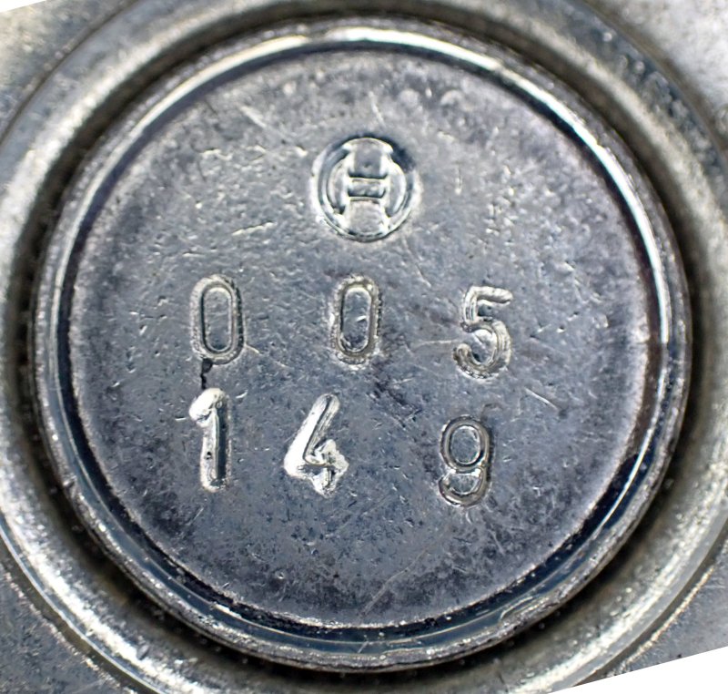

OP (Firma: (keine))
habe das Relais mal geöffnet. Die Sicherung war gar nicht drin, dafür
eine ziemlich dicke Zenerdiode:
https://up.picr.de/38133693vl.jpg
Angefügt das Bild mit der Kennung "005 149". Das Zeichen darüber sieht
für mich so ähnlich aus wie der Doppel-T-Anker von Bosch.
Was bedeutet die Kennung?
Grüße
A.
OP (Firma: (keine))
die Durchbruchspannung der Z-Diode konnte ich nicht ermitteln. In der
„normalen“ Flussrichtung liegt sie bei 0,7 Volt, wie zu erwarten. In
Gegenrichtung bin ich bis zum Netzteil-Maximum von 19 Volt gegangen,
aber es floss nichts. Strombegrenzung im Netzteil stand auf 0,1 A. Da
das Teil ein Steuergerät im Pkw schützen soll, hatte ich etwa 14 Volt
erwartet.
Mache ich einen Denkfehler? Kann so eine Diode „in eine Richtung“ kaputt
gehen und dann in Gegenrichtung permanent sperren?
Grüße
Andreas
