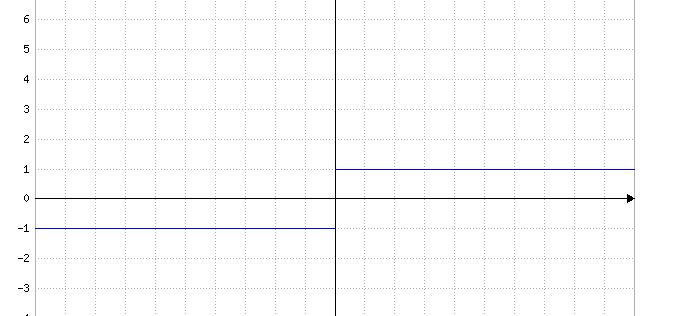

ich bin gerade dabei die Kausalität von Signalen zu bestimmen.
ich habe folgendes Signal:
signum(t).
signum(t) sollte laut Lösungsbuch Kausal sein.
Wenn ich dieses Signal zeichne, dann habe ich bei t < 0 für die Funktion
einen Wert von -1.
Die Bediengung für die Kausalität lautet aber: f(t) = 0 für t < 0.
Somit ist ja das Signal nicht Kausal, meiner Einung nach.
Ich bin ja nicht bei 0 sondern bei -1??
Ich bin gerade etwas durcheinander, bitte euch um Hilfe.

Hm. Bist Du da ganz sicher? Liegt da vielleicht eine Verwechselung mit
der Sprungfunktion vor?
Es liegt möglicherweise auch ein Druckfehler oder Fehler des Autors vor.
Es gibt andere Quellen, welche die Vorzeichenfunktion als nicht kausal
bezeichnen und das genau mit der Begründung, die auch Du angibst.

Ich tippe auch auf Verwechslung mit dem Einheitssprung. Den nutzt man
nämlich auch, um ein Signal gerade kausal zu machen. Z.B. in der
(einseitigen) Laplace Trafo.

Worauf konkret war das bezogen? Eine Addition ist linear, sgn(t) ist
nicht-linear (Superpositionsprinzip gilt nicht).
Die Bedingung der Kausalität f(t) = 0 ∀ t < 0 gilt nur, wenn f(t) eine
Impulsantwort, also die inverse Fouriertransformierte von der
Übertragungsfunktion ist!
Für Zeitsignale, die z.B. den Ausgang eines Systems beschreiben kann man
sich fragen, ob der Ausgang des Systems von zukünftigen Eingangswerten
abhängt. Da dein f(t)=sgn(t) aber kein Gedächtnis (keine DGL) und keine
Verschiebung in der Zeit erfährt, würde ich sagen ist es kausal.
Ein sin(t) ist ja auch kausal, siehe z.B.
https://en.wikipedia.org/wiki/Causal_system#Examples_of_causal_systems,
Beispiel 1.
Selbes wollte WK vermutlich oben auch andeuten, auch ein konstantes
System, das gar nicht zeitabhängig ist ist kausal.
