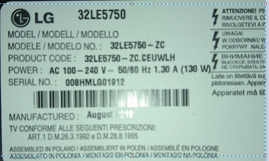

"LG32LE5750" oder "32LE5750" sicher? LG meint
Es tut uns leid, Ihre Suche ergab keine Ergebnisse auf unserer Website
Ohne Anleitung ohne Bild vom Typenschild bleibt es auch für die Besten
ein Blindflug

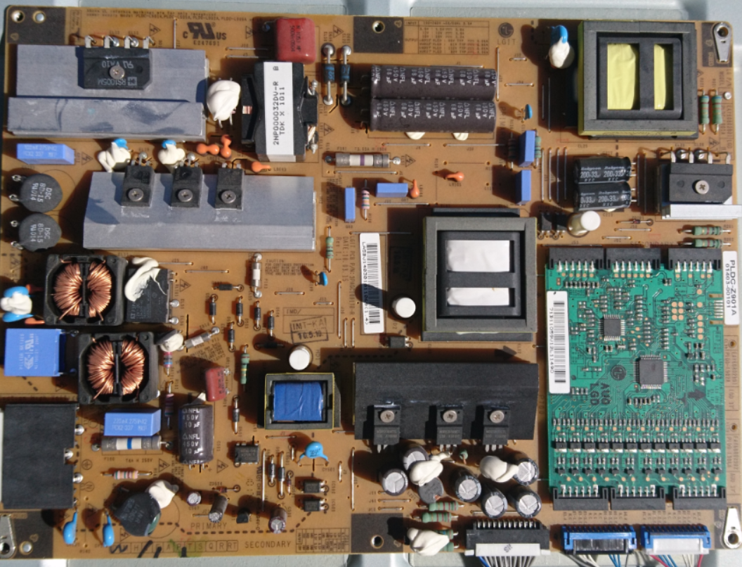

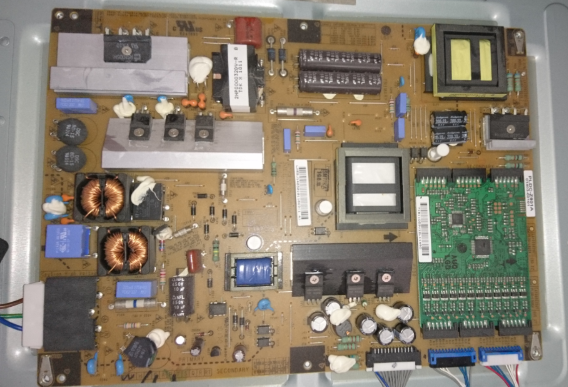

Gast #6190251
beck schrieb:
> Bild des Netzgerät
Gibt's das Bild auch in scharf? Ein Mindestmaß an Beleuchtung schadet
nicht.
Sind da Betriebsspannungen beschriftet und auch so messbar?
Visuelle Inspektion aller Elkos. Keiner sollte blähen oder den
Gummistopfen unten raus drücken.
Riecht eine Ecke des Netzteils komisch?
Wenn ja, hat da etwas seinen Geist ausgehaucht.
mfg mf
