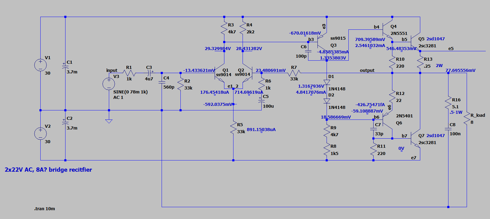

Hi Leute ich habe mir mal eine Endstufe gebaut nur irgendwie habe ich
das Problem das bei mehr Leistung die spitzen abgeschnitten werden ok
ich könnte einfach mit der Spannung nach oben gehen oder die Musik
leiser machen was aber ziemlich doof ist weil leider alle Musik
unterschiedlichen ist von der Lautstärke hat einer von euch vielleicht
eine Idee für eine Schaltung die die Lautstärke am Eingang anpasst so
das die immer gleich ist bei voller Lautstärke am Eingang ?

Die Schaltung ist kompletter Murks.
Wie kommt man bloß auf so eine Schaltung? Alleine schon die Vorspannung
für die Endstufen ist doch Unsinn.
@TE: Nenne doch bitte mal die Quelle dieser Schaltung.
von Jürgen von der Müllkippe (Gast)
Von den sogenannten Quasikomplementärendstufen halte ich wenig.
Wenn man nach einem Flugzeugabsturz auf einer einsamen Insel, zusammen
mit einer Kiste voller NPN-Transistoren gestrandet ist, dann hätte ich
für so eine Audio Endstufe Ausnahmsweise Verständnis. Ansonsten immer
möglichst symmetrisch bleiben.

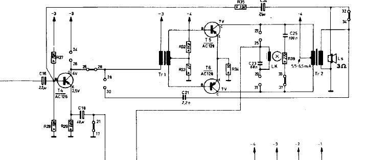

von Harald W. (wilhelms)
Tja, zu Röhrenzeiten blieb einem nichts anderes übrig.
"PNP-Röhren" gabs auch für viel Geld nicht. :-)
von MaWin (Gast)
Ja, aber was nützt das ?
http://www.dse-faq.elektronik-kompendium.de/dse-faq.htm#F.30.3
Deine Endstufe nutzt weder nur NPN (BC557 ist ein PNP) noch funktioniert
sie.
Ja, aber damals hatte man wenigstens einen Ausgangsübertrager mit
Mittelanzapfung, den man über zwei 'NPN Röhren' symmetrisch ansteuern
konnte.

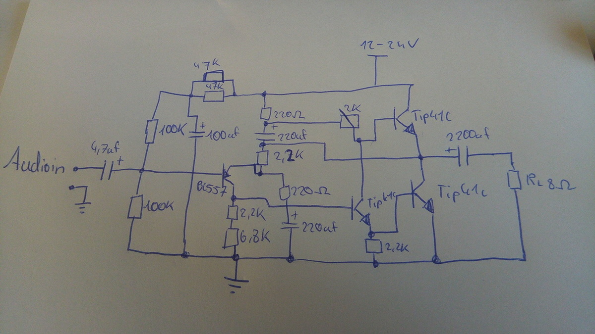

von K. S. (the_yrr)
hab mal was zur Anregung gefunden, abgezeichneter Schaltplan von
irgendeinem mittelmäßig gutem billig Verstärker. Die
Leistungstransistoren sind auch beide NPN, da der Schaltplan oben auch
PNP enthält ist das wohl ok für dich?

Der klassische EDWIN-Verstärker aus der Elektor nutzt zwei 2N3055 als
Endstufe, und wandelt einen davon per "quasi-Darlington" in einen PNP
um.
http://www.walter-elektronik.de/infos/edwin.pdf
Die Original-Artikel DE1971-05-003.pdf und DE1971-06-007.pdf findet man
bestimmt irgendwo im Netz.

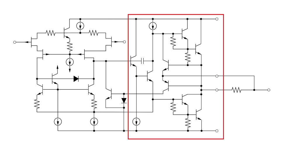

von Sven S. (schrecklicher_sven)
Erzähl das mal den Russen bei Texas Instruments.
hinz schrieb:
> Was soll das?
Der rot umrandete Bereich ist ziemlich genau die Schaltung, die hier als
unbrauchbar abgetan wird.
von Dieter (Gast)
Das stimmt. Das ist sehr ähnlich. Das liegt daran, dass es früher für
OPs auf dem Wafer auch einfacher und günstiger war npn-Transis
auszubringen mit der damaligen Technologie.

von Günter Lenz (Gast)
Das passiert bei jeden Verstärker wenn er übersteuert wird.
Damit ist die Leistungsgrenze erreicht.
Ja, nennt sich Dynamikbegrenzer oder Dynamikkompressor.
Aber Musik hört sich dann nicht mehr schön an.
Sowas benutzt man eigentlich nur bei Sprachübertragung.

von Dieter (Gast)
Die letzten drei Transistoren des ersten Posts sind im Prinzip (dort
erweitert um Darlington und Ausgangsstrombegrenzung) im rot umrandeten
Bereich ähnlich. Die Rückkopplung verwendet das Prinzip von Edwin. Das
ist natürlich unterschiedlich und war auch nicht eingerahmt.
von Luca L. (luca_l)
Ich habe die Schaltung mach getestet über eine halbe Stunde an einem 8
Ohm Widerstand und es ist nichts kaputt gegenagen die Eingangsspannung
war 22V bei dem test

von PSblnkd (Gast)
NF-Verstärker mit "nur" pnp-Transistoren gab's in den 1960er Jahren auch
in der DDR, weil wir damals (noch) keine npn-Transitoren hatten. Erst
mit dem Einstieg in die Si-Technologie veränderte sich das Bild.
Was in den 1970er Jahren dann möglich war ->
http://www.ps-blnkd.de/NF-Verstaerker.pdf.
Auch kommerziell in den ersten Transistorradios vom VEB Stern-Radio
Sonneberg wurde eine Spezialschaltung verwendet, wo nur die
pnp-Leistungstransistoren aus der DDR eingesetzt wurden - ähnlich wie im
Bild 5 o.g. Artikels.
Für eine Anwendung als Breitbandverstärker mit hoher Betriebsspannung
hatte ich vor einiger Zeit mal ein paar Untersuchungen mit neuzeitlichen
Si-Leistungstransistoren (LTSpice) angestellt - falls von Interesse ->
eMail.
