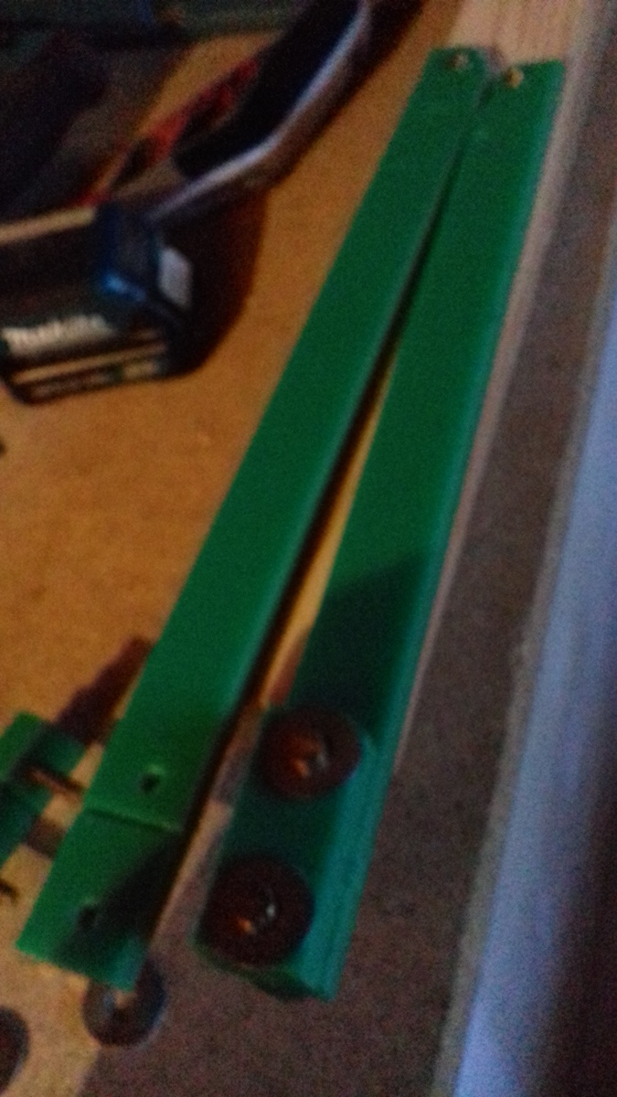

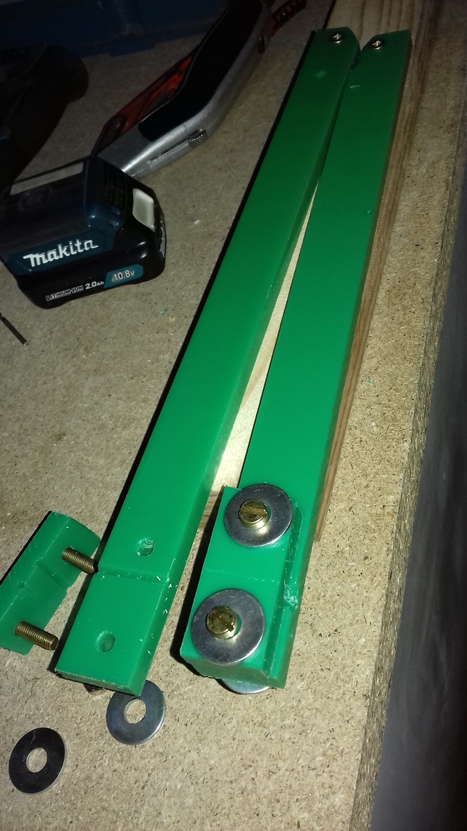

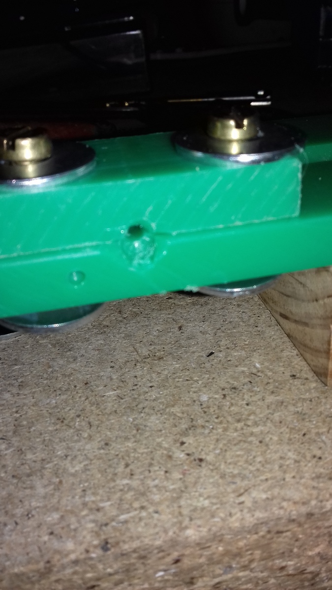

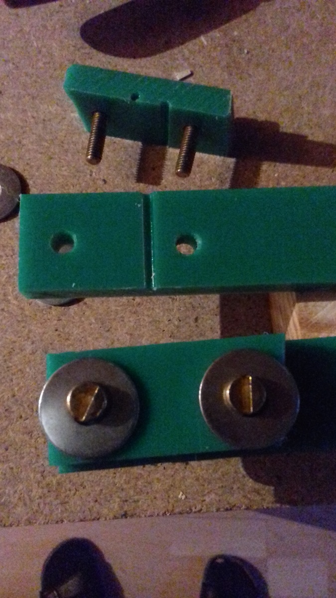

Hallo, ich habe jetzt eine Art Presszange gebaut.

Dirk L. schrieb: > ich habe jetzt eine Art Presszange gebaut. Noch besser! Viel Erfolg!
