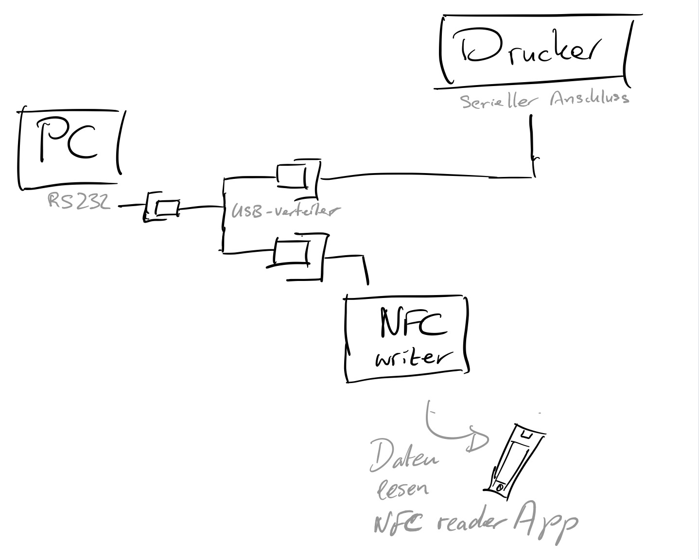

Hello, everybody,
i'm experimenting and wanted to ask the community here if what i had
thought up would work at all.
i have an old windows computer and a program on it. I am the user of the
program and have no further access, the program can print a document and
I want to receive the data it sends to the printer via NFC reader on a
smartphone with NFC.
If I don't have the NFC in it, RS232 goes out of the Widows computer and
at the printer a separate power cable and then from RS232 to RS232 25
pin output
Translated with www.DeepL.com/Translator (free version)

GustavGans schrieb:
> ich experimentiere grad und wollte hier in der community nachfragen ob
> das überhaupt funktioniert was ich mir ausgedacht hatte.
nein.
Wenn Du druckst, schickt Dein Programm einfach einen Datenstrom an Bytes
zum Drucker. Der Drucker interpretiert die Datenbytes, macht daraus ein
Druckbild und bringt das dann zu Papier. Das können unter Umständen sehr
große Datenmengen werden, einige 100k oder 1MB pro Seite sind da nicht
ungewöhnlich.
Dein NFC-Lesegerät kann diesen Datenstrom nicht verdauen. NFC ist nur
für geringe Datenmengen gedacht und geeignet, d.h. nur wenige Bytes,
maximal einige 100 Bytes - aber keinesfalls einige hunderttausend oder
Millionen Bytes. Und der Computer muss mit dem Lesegerät anders sprechen
als mit einem Drucker. Du bräuchtest also einen speziellen
Druckertreiber, den Du erstmal programmieren und dann installieren
können müsstest.
Diese beiden Fakten sind schon Ausschlusskriterium genug.

Frank K. schrieb:
> Das können unter Umständen sehr große Datenmengen werden, einige 100k
> oder 1MB pro Seite sind da nicht ungewöhnlich.
Das wäre für einen Drucker mit serieller Schnittstelle eher
ungewöhnlich.
Woher weisst du, dass das kein ASCII-Drucker ist?
Erstmal wäre also zu klären, mit was für Daten der Drucker gesteuert
wird.

GustavGans schrieb:
> ich habe einen alten Windows Rechner und ein Programm darauf. Ich bin da
> der Anwender vom Programm und habe keinen weiteren Zugriff, das Programm
> kann am ende ein Dokument drucken und ich möchte diese Daten die es an
> den Drucker sendet via NFC Lesegerät auf eine Smartphone mit NFC
> empfangen.
Warum ausgerechnet NFC? Warum schreibst Du nicht einfach, was das Ziel
der Aktion ist? Geht's darum, exakt und genau die gesendeten Druckdaten
von A nach B zu transportieren? Und muß das ausgerechnet mit dem
Smartphonbe geschehen? Wozu ist es notwendig, sich von hinten in die
Brust zu schießen?
Sinnvollerweise würde man statt dem, was Du einen USB-Umschalter nennst,
einen Druckserver nehmen. Der könnte dann die Daten einsammeln und an
das gewünschte Gerät senden. das kann dann auch ein Smartphone,
sinnvollerweise via Wlan, sein oder z.B. jeder andere Massenspeicher.
Das läßt sich dann auch flott aus gängigen Bausteinen ohne große
Klimmzüge zusammendengeln.
