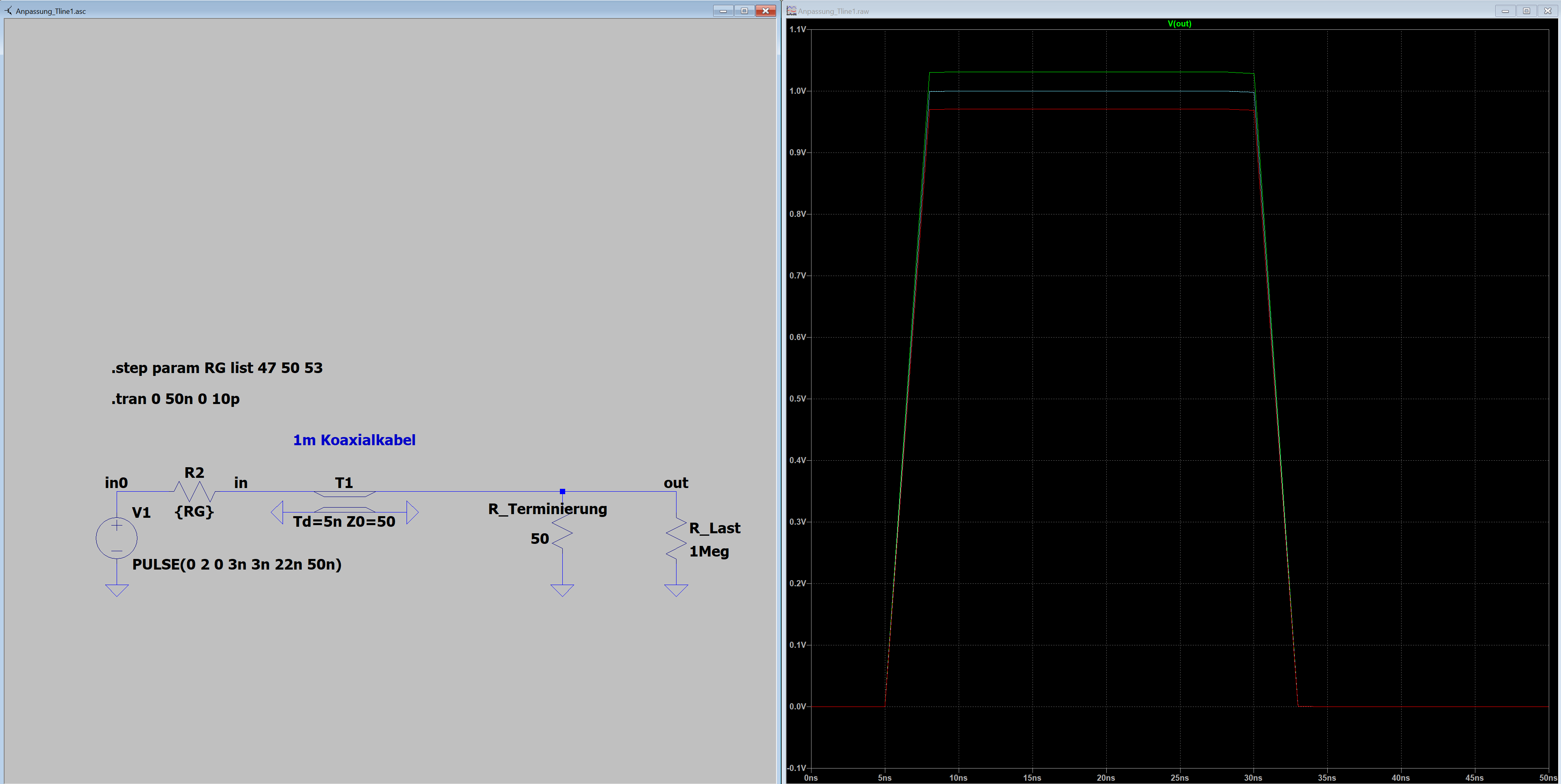

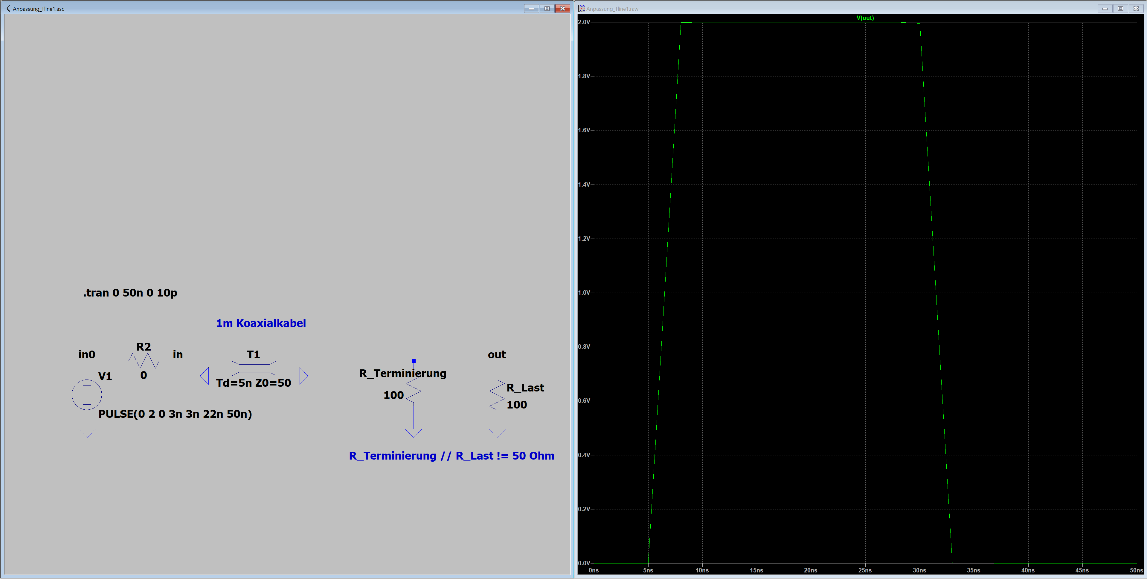

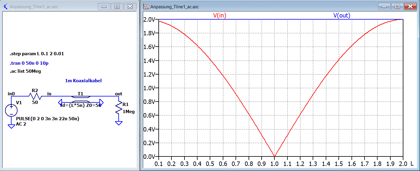

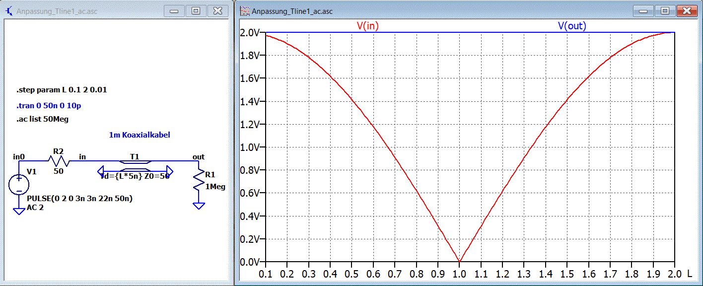

#6191046
Wenn der Ausgangswiderstand des Generators exakt gleich der Impedanz des
Kabels ist, dann kommt auch mit beliebigem ohmschem Abschlusswiderstand
ein sauberes Signal am Opamp an.
Simuliere das doch mal mit LTspice mit unterschiedlichen Widerständen,
z. B. Generatorwiderstand 50Ohm, 47Ohm und Kabel 50Ohm, 51Ohm und mit
verschiedenen Abschlusswiderständen (50Ohm, unendlich). Zusätzlich
kannst du ja noch eine Kapazität am Empfängereingang hinzufügen.
Im Anhang sind die Dateien für eine Simulation mit LTspiceXVII.
.asc Schaltplan
.plt Plotsetting

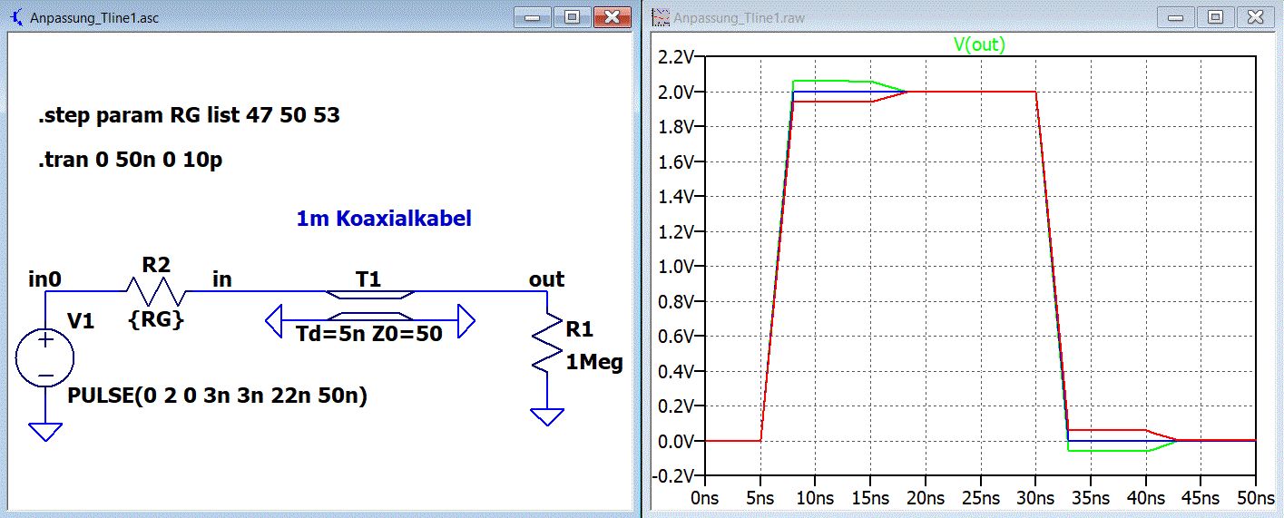

Gast #6191107
Egon D. schrieb:
> Die Regel ist eigentlich einfach: Jede Leitung sollte
> wenigstens auf EINER Seite angepasst sein. Am einfachsten
> ist es, wenn der Ausgang angepasst ist, weil dann gar
> keine Reflexionen auftreten.
Helmut S. schrieb:
> Das Ausgangssignal sieht immer dann ideal aus, wenn mindestens eine
> Seite exakt 50Ohm hat.
> Es hängt jetzt einfach davon ab wie genau die 50Ohm des
> Funktionsgenerators sind. Zumindest bei den preiswerten FGs hat der
> Ausgangswiderstand (nominal 50Ohm) eine Toleranz von +/-10%. Da hilft
> dann ein präziser 50Ohm Abschluss um das beste Signal am Empfänger zu
> bekommen.

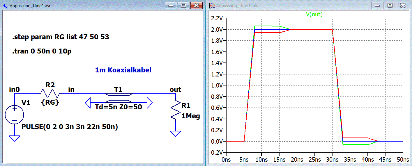

Hm.. Beispiel im Anhang. Falls der FG keine genaue 50 Ohm
Ausgansimpedanz hat, und ich aber meine Impedanz der Schaltung auf 50
Ohm anpasse, bekomme ich laut Simulation(FG=47Ohm zBsp, rote Linie) aber
kein sauberes Signal. Die Amplitude ist "irgendetwas" wegen den
vorhandenen Reflexionen ?! Ich dachte, dass sobalt eine Seite angepasst
waere, sollte das klappen? Vorallem habe ich ja keinen Einfluss auf die
Impedanz des FG
Gast #6191117
Ein sauberes Signal hast du schon. Nur eine abweichende Amplitude, denn
letzlich bildet der Quellwiderstand und der Abschlußwiderstand einen
Spannungsteiler.
Bei Refexionen ist die Flanke mit Treppen oder Überschwingern versehen,
je nachdem, in welche Richtung die Terminierungswiderstände vom Sollwert
abweichen.

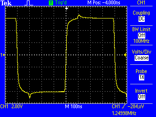

Unterschwinger. Natürlich ist die Spannung am Empfänger nicht exakt U/2
sondern
Uempfänger = U*50Ohm/(50Ohm+Rsender)

Die Einstellung Hi-Z bewirkt normalerweise nur, dass die eingestellte
Amplitude so berechnet wird, als hättest du keinen Abschlusswiderstand.
Der Generator hat unabhängig davon immer 50Ohm Ausgangswiderstand.
Bedenke, dass der Ausgangswiderstand 50Ohm +/-10% beträgt. Damit ergibt
sich ein unerwünschter Überschwinger/Unterschwinger, wenn man keinen
genauen 50Ohm Abschluss hat.

Ein Problem habe ich vergessen zu erwähnen. Wenn man am Ende der Leitung
nicht abschließt, dann sieht der Generator bei der Leitungslänge
lambda/4 und bestimmten Vielfachen davon einen satten Kurzschluss. Das
kann den Verstärker überlasten. Das wäre bei 50Mhz bei einer Kabellänge
von ca. 1m.
Siehe Simulation. Bei 1m Kabellänge ist V(in) fast 0V. Da sieht der
Generator einen satten Kurzschluss.
Empfehlung: Mach unbedingt einen 50Ohm Abschlusswiderstand an deinen
Opampeingang.
Gast #6191510
Helmut S. schrieb:
> Das
> von ca. 1m.
Das ist natürlich richtig.
Ein guter Funktionsgenerator wird das aber aushalten. Und: auch bei
(ungeraden?) Vielfachen der Frequenz wird es wieder zu der
Transformation Leerlauf ←→ Kurzschluss kommen.
Und bei andere Leitungslängen tritt es bei anderen Frequenzen auf.

Und daran denken, dass ein Kabel aus Hin- und Rückleiter besteht ->
doppelte Länge bzw. für stehende Wellen Betrachtung ab Hälfte der
physikalischen One-Way-Kabellänge
#6191637
Nicht ab der Hälfte sondern bereits bei einem Viertel.
Das ist bei der geschilderten Anwendung bei einer
Kabellänge=1m,3m,5m,...(2*n-1)*Lambda/4, n=1,2,3,....
Da wird aus dem Leerlauf am Ende ein satter Kurzschluss beim Generator.

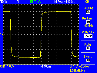

Moderator #6192367
Bei hohen Frequenzen und nur quellseitigem Abschluss sollte man auch
beachten, dass die Ausgangsimpedanz der Quelle i.Allg. nicht rein ohmsch
ist, sondern oft noch einen kleinen induktiven Anteil hat, der manchmal
störend sein kann.
Ich habe mal ein mit dem FY6900 generiertes Rechtecksignal durch ein ca.
10m langes RG-58-Kabel geschickt. In coax-10-o.png sind im Abstand von
100ns (das ist die doppelte Signallaufzeit) von den Rechteckflanken
jeweils kleine Spitzen zu sehen, die zeigen, dass der quellseitige
Abschluss nicht perfekt ist.
Schließt man auch den Ausgang des Kabels mit 50Ω ab, verschwinden diese
Spitzen (coax-10-m.png). Natürlich ist auf Grund parasitärer Kapazitäten
auch der Abschluss am Ausgang nicht perfekt. Wenn aber bspw. jeder der
beiden Abschlüsse die Reflexionen um 26dB dämpft, sind das zusammen
52dB, so dass die Reflexionen kaum noch in Erscheinung treten.

Die Simulation kann hier betrachtet und danach ausgetestet werden .....
1. :-)
https://www.youtube.com/watch?v=6458gZavAug
zusammen mit LTspice
https://www.youtube.com/watch?v=JdN7tSTAsZ0
https://www.youtube.com/watch?v=s0gZtv53UdY

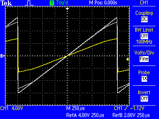

Moderator #6193167
Ralph B. schrieb:
> Yalu X. schrieb:
>> ... und die Belastung der Quelle, vor allem bei höheren Signalpegeln.
>> Bei 10V Leerlaufspannung werden mit Abschluss (2×50Ω) immerhin 1W
>> verbraten, was nicht immer akzeptabel ist.
> Ist richtig, doch 0,5W sind sowohl für den Widerstand in der Quelle noch
> am Ende der Leitung in der Regel kein Problem. Generatoren sind selbst
> für Kurzschlussbetrieb bei maximal möglicher Ausgangsspannung für
> Dauerbetrieb ausgelegt.
Die Widerstände und die Endstufe des Signalgenerators halten das zwar
problemlos aus, aber der FY6900 geht mit externem Abschluss ab etwa ±4V
in die Knie.
Ohne Abschluss wird ein Sägezahnsignal mit 24Vss fehlerfrei ausgegeben
(äußere weiße Kurve, RefA).
Mit Abschluss würde man 12Vss erwarten, tatsächlich sind es aber nur
10,7Vss (gelbe Kurve).
Die innere weiße Kurve (RefB) ist das um den Faktor 2 verstärkte Signal
mit Abschluss. Es sollte sich mit RefA decken, was es aber nicht tut.
Nicht sehr schön, aber dafür hat der Signalgenerator auch nicht viel
gekostet ;-)
