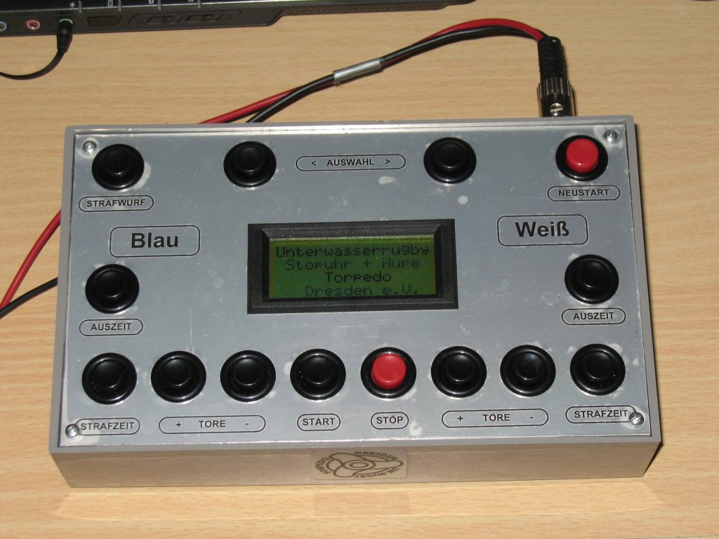

Gast #7284889
Hi Bosko,
Bist du hier schon weiter gekommen? Ich plane gerade eine entsprechende
Steuerung welche die Zeit automatisch ablaufen lässt, bei kurzen
huptönen die Zeit stoppt, die Möglichkeit bietet 2 Minuten Strafen
separat anzeigen zu lassen und den Strafwurf über die Spielzeit hinaus
laufen lassen zu können.
Was mir noch fehlt wäre eine Lösung ohne Kabel für die UWR SR und eine
UWR tröte.
#7288411
Sven schrieb:
> Hi Bosko,
Hehe, noch so einer ;-) Sowas hab ich auch hier.
> UWR tröte.
Tja, daran haben sich schon viele versucht, so recht erfolgreich wahr
wohl keiner, wenn gleich das lösbar sein sollte. Vor allem wenn man mal,
wenn auch vor >20 Jahren, Nachrichtentechnik studiert hat (Blick nach
innen gewandt)
Die Herausforderung ist immer der Empfänger, egal ob Ultraschall oder
Funk.
Ich hatte vor Jahren mal damit angefangen, ist dann aber wieder
