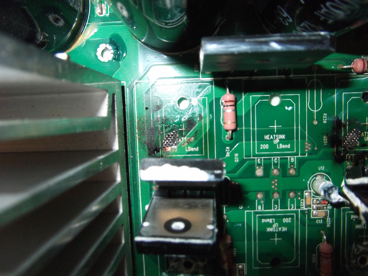

Hallo ich bin neu im Forum und wollte gleich mal um Hilfe bitten.
Ich habe mir auf eBay eine PA Endstufe ersteigert und wurde leider vom
Verkäufer über den Tisch gezogen. Die Endstufe ist die HPA E5i. Ein
Kanal funktioniert, der andere nicht. Fehler werden von Außen nicht
angezeigt lediglich auf der Hauptplatine Leuchten 2 LEDs. Der Fehler ist
so entstanden, dass auf dem DSP modul alle Tasten gleichzeitig gedrückt
wurden sind laut Verkäufer, und auf einmal der Kanal nicht mehr
Funktionierte.
Ich baute darauf hin den Kühlkörper ab und fand 4 durchgebrannte
Transistoren vor. Ich tauchte diese aus doch leider ohne erfolg, der
Kanal ist immer noch ohne Funktion.
Ich hoffe das ihr mir mit Ratschlägen weiterhelfen könnt!
PS: Weitere Details und Bilder folgen

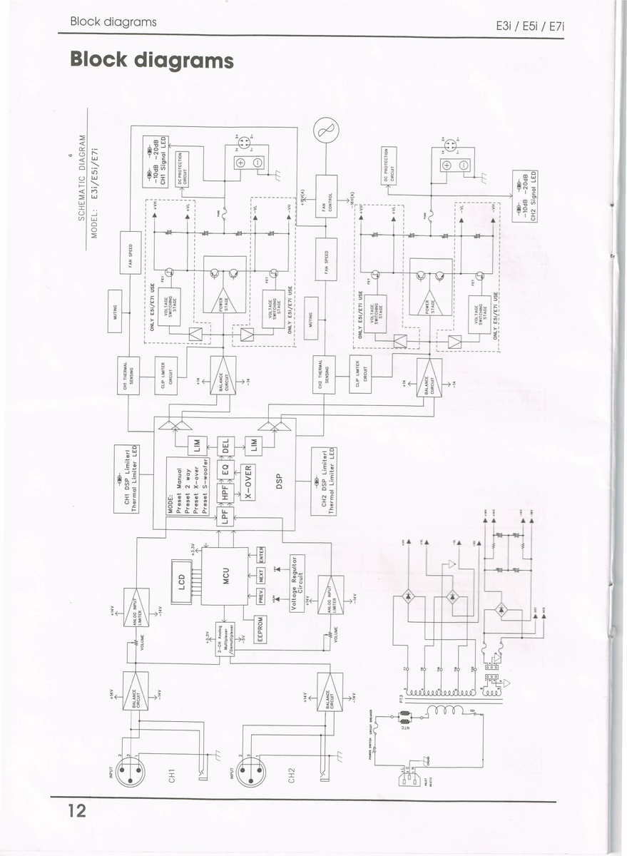

Einen Schaltplan in dem Sinne gibt es nicht sondern nur ein Block
Diagramm.

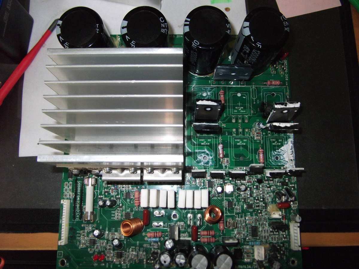

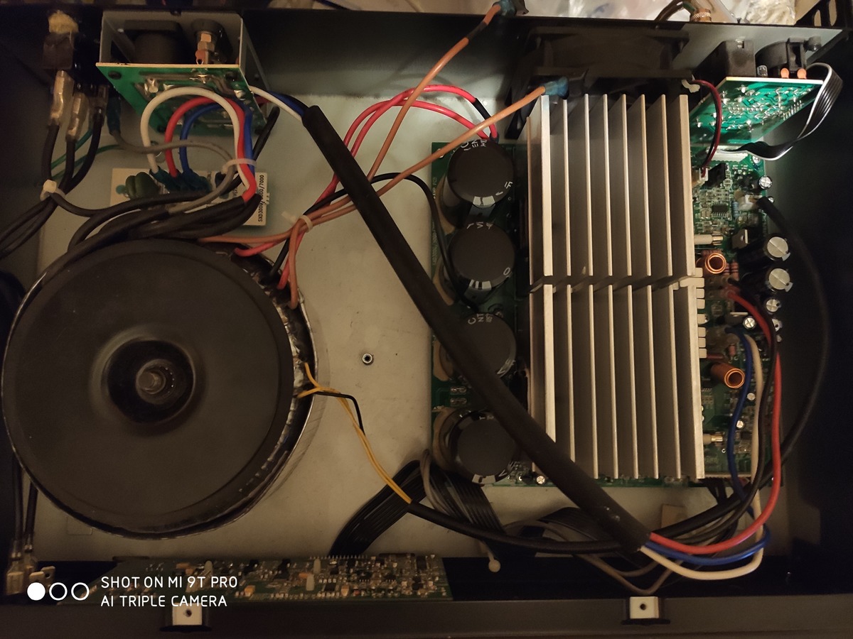

von Lenny M. (ltech)
Hier erstmal ein par Allgemeine Bilder.
Also zum genauen Stand:
Die Verstärker hat 2 Kanäle, einer geht der andere nicht.
230V auf den Lautsprecher Ausgang schließe ich mal aus.
Das die Sicherung am Ausgang defekt ist auch.

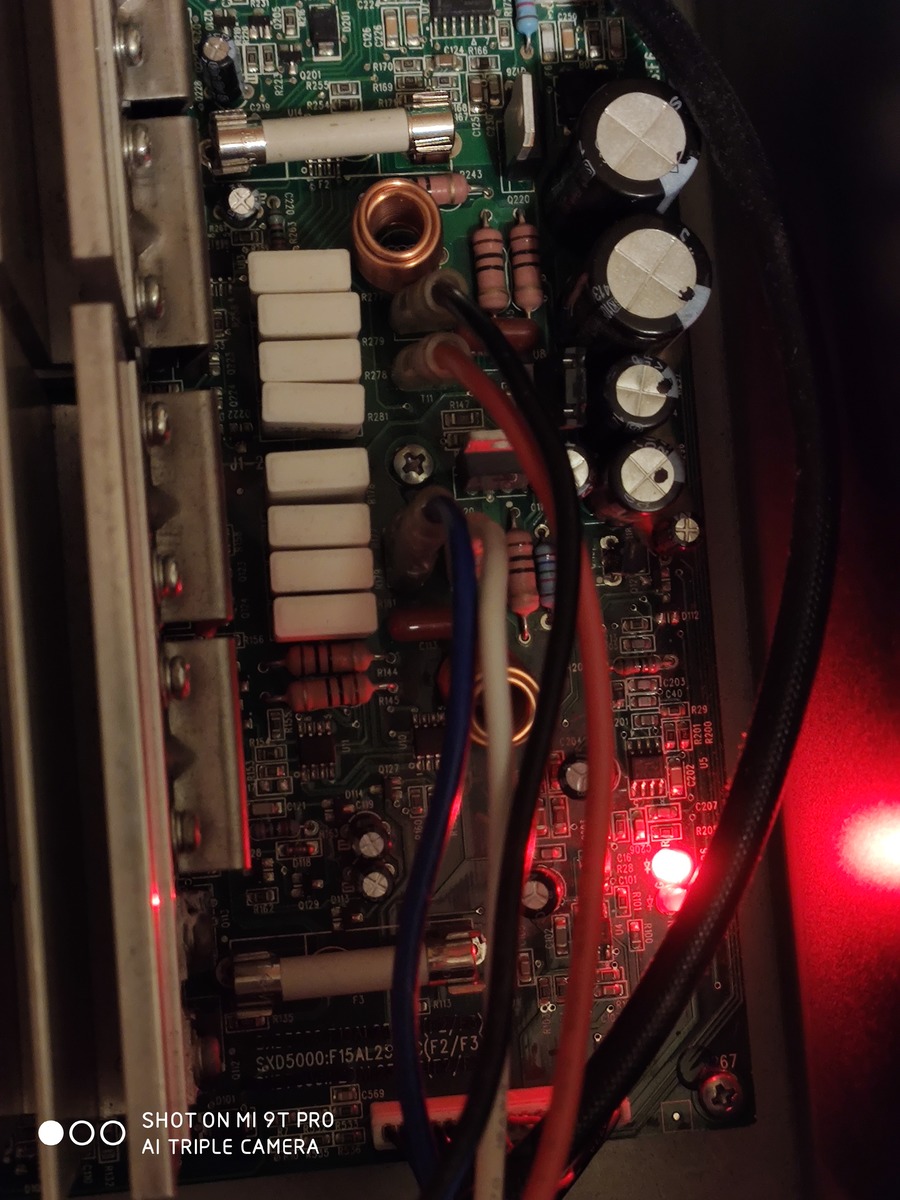

Wenn ich den Verstärker einschalte Leuchtet auf der Platine eine Rote
LED.
Wenn ich ein Signal am Eingang habe, und ich am Lautstärke Regler drehe
bekomme ich ein sehr Leises und Verzerrtes Ausgangssignal zu meinem Test
Lautsprecher. Interessanter weise bleibt die Lautstärke gleiche am
Ausgang.
Dabei fängt eine zweite rote LED an zu leuchten.
Ich bin mir jedoch nicht sicher ob das der Vorverstärker ist oder
einfach nur die Eingangs quelle die durch gespeist wird.
von Klaus R. (klaus2)
Was bedeuten die Leds? Du hast Glück - ein CH geht. Was hast du bisher
mit dem BD als Hilfe ausgemessen? Wo beginnen die Verzerrungen? Das Ding
sieht eher günstig aus...oder?
Klaus.

von Michael X. (Firma: vyuxc) (der-michl)
Das ist eine Klasse-B Endstufe. Nix wildes oder besonderes. Hast du
etwas Ahnung von Elektronik und das Servicemanual?
Klasse A/B.
Für den eher unerfahrenen Audiobastler: Kreuzmessungen mit dem anderen
Kanal, alles andere erfordert etwas Erfahrung mit dem Oszi und den
Betriebsspannungen in so einem Gerät, Netzspannung an den Fingern ist
nicht besonders angenehm und auf der Platine könnten auch so 100V an den
Endstransistoren liegen.
Edit:
Was sind die Endtransistoren für Typen, FETs oder normale
Bipolar/Darlington-Stufen?
Sind die beiden TO-220-Bauteile jeweils außen am Kühlkörper die
Treiberstufen oder sowas wie z.B. Spannungsregler? Wenn es die
Treiberstufen sind, prüf nach ob die heile geblieben sind.
Was die LEDs bedeuten bin ich mir selbst nicht 100% sicher außer zu
Fehler code anzeige. Leider finde ich dazu nichts.
Die Verzerrungen habe ich mit dem Gehör bestimmt.
Der Verstärker an sich ist schon Hochwertig. Die Hauptplatine stammt von
einem Samson SXD5000.
Ahnung von Elektronik ja aber leider finde ich online leider kein
Service Manual dazu.
Der Verstärker ist eine Klasse H Endstufe mit 2 Spannungsstufen, dabei
wird zwischen +-43v und +-86v geschaltet.
Es sind Bipolar Transistoren und befinden sich unter dem Kühlkörper zu
jeweils 2 paar (2SA1943+2SC5200).
Außen am Kühlkörper befinden sich meiner Meinung nach nur die
Spannungsregler und die Transistoren zur Ansteuerung der Endstufe.

Vorweg das war seit vielen Jahren das einzigste mal das mir jemand etwas
Falsches geschickt hat und mich mehr oder weniger über den Tisch gezogen
hat.
Ein wenig Leistung ist ja auch Relativ für 1,5kw an 4ohm RMS.
In dem Bild sieht man die 4 Transistoren. Ich hatte diese schon
Ausgetauscht gegen 4 neue von  Reichelt. Die Verkohlte stellen habe ich
gereinigt und mit durchsichtigen Nagellack versiegelt. Neue
Wärmeleitpaste drauf und alles zusammengebaut. Leider nur mit mäßigen
erfolg. Es ging die zweite rote LED aus. Und von diesem Punkt an habe
ich dann diesen Thread erstellt.

von Thomas (kosmos)
du könntest dir einen kleinen hochohmigen Kopfhörer nehmen Krokoklemmen
an den 3,5mm Stecker hinmachen und dann damit dein Signal verfolgen,
vielleicht findest du ab wann es verzehrt klingt.

Erstmal alle Endtransistoren raus, die brauchst Du nicht mehr messen.
Danach in der Treiberstufe sorgfältig nach weiteren mitgerissenen
Bauteilen suchen, auch in der Class-H-Spannungsumschaltung. Da kann so
einiges zu heiß geworden sein. Erst danach mal Spannung draufgeben (am
besten mit einem Variac langsam auf Nennspannung erhöhen) und mit einem
1kHz Signal oder so (notfalls tut's auch Musik) messen ob die
Treiberstufen bis zu den Endtransistoren korrekt arbeiten. Wenn ja, dann
mit neuen Endtransistoren bestücken, dabei darauf achten, daß die
2SC5200 und 2SA1943 jeweils dicht beieinander liegende Parameter
aufweisen. Danach Ruhestromeinstellung (geschätzt 20..50mA pro
Transistor, darf nicht mehr verzerren und noch nicht zu heiß werden.
Evtl. könnte man auch drüber nachdenken, ob man die eingesparten
Transistoren unter dem Kühlkörper mit bestückt wenn das ohne großen
Aufwand möglich ist (Parallelschaltung mit den anderen beiden, nicht
viele zusätzlich fehlende Bauteile).
