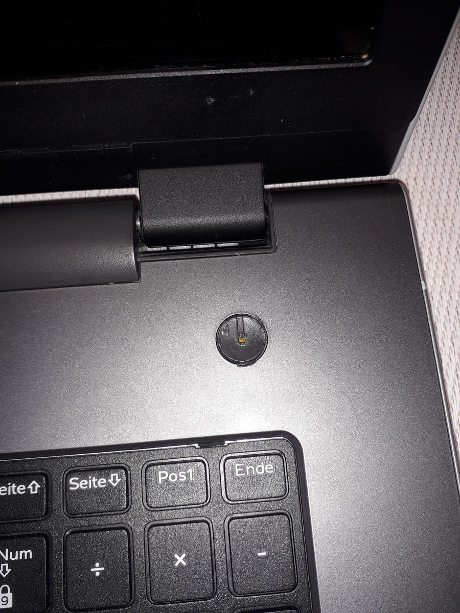

nachdem sich ein Dell Inspiron 17 bei einem Freund nicht mehr
einschalten ließ, hab ich den Druckschalter untersucht. Dafür musste ich
leider das ganze Teil auseinander nehmen, grrhhh, bäääh. Aber hab dann
schließlich den Fehler gefunden. Der Einschaltknopf drückt nicht mehr
auf den Taster der Einschaltplatine- da war auch nichts mehr zu machen.
Also habe ich kurzerhand den Einschaltknopf durchbohrt, damit man jetzt
über einen spitzen Gegenstand den Taster wieder betätigen kann. Funzt
auch wieder, nur sieht es nicht so gut aus und ist auch etwas
umständlich- außerdem könnte ich mir vorstellen, dass der Taster mit der
Zeit darunter leidet. Also jetzt seid ihr dran. Will einfach auf den
Einschaltknopf eine kleine Plastikblende mit Dorn (Art Zierkappe für
Schrauben) draufsetzen, der den Taster dann einschaltet. Das Teil darf
nicht zu hoch sein, weil sonst das Läppi beim Deckel schließen ja
einschalten würde.
War mal besser im Erklären, denk mal ihr wisst aber wie ich das meine.
Ersatzteil sollte so ähnlich wie in der Abbildung aussehen !
Kalli
(Firma: FULL PALATINSK) Persönliche Seite #6191345
Ja das sollte ein Teil im Format Reißzwecke sein.
muss am ende nur ein Zylinder statt einer Kegelspitze sein.
Ein Plastikstift,
der evtl im Loch des Deckels bis zum Taster selbst locker stehen kann,
ohne dass der nach seitlich nach innen weg fällt.
Und oben ca 1mm heraus ragt und darüber dann einen Klebestreifen.

Blöde Idee aber:
Es gibt für den Handarbeitsbedarf Plastik Druckknöpfe (Prym Snaps). Die
bestehen aus zwei Teilen.
Einer davon ist eine Scheibe mit einem Dorn dran, ganz so wie auf deinem
Bild zu sehen.
Ob der Dorn lang genug ist musst Du schauen. Aber dann hast Du Auswahl
in vielen Farben und größen. Kostet auch nicht die Welt.
