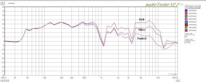

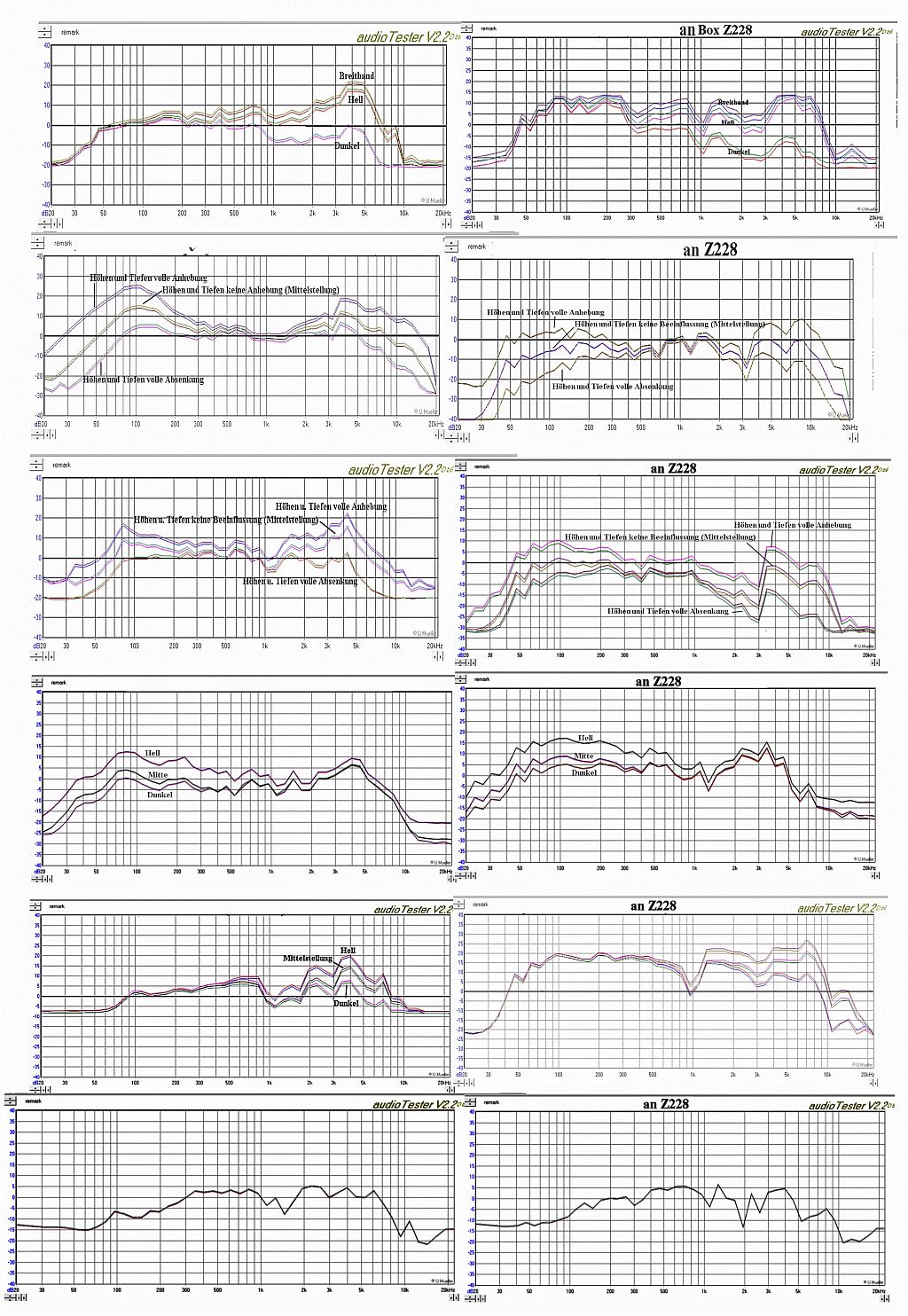

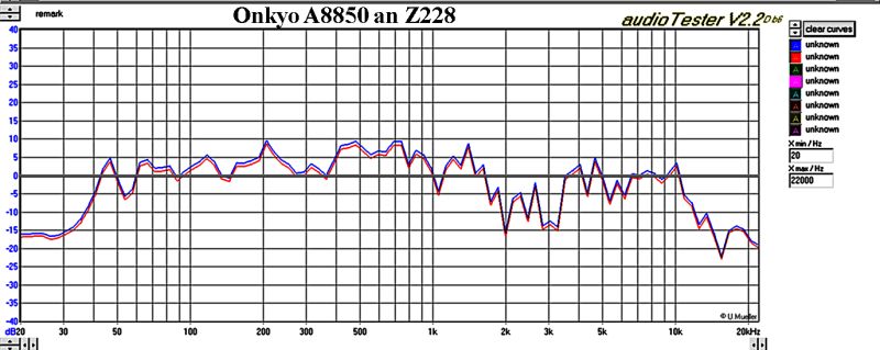

Hallo, Analog- Freunde,
Ich suche zum Vergleich Frequenzgänge von Stereoanlagen.
Im Netz sind jede Menge Frequenzgänge von Lautsprechern zu finden, aber
ich meine den Frequenzgang der gesamten Anlage, d.h. Meßton rein in
Verstärkerteil, und Frequenzgang gemessen mit Mikrophon vor der Box.
Hat vielleicht mal jemand die eigene Anlage gemessen, und könnte mir
Vergleichsmaterial mit Angaben zur Verfügung stellen ?
Oder seine Anlage mal messen ? Geht ja gut mit Audio- Programmen für PC,
etwa "Audiotester".
Interessant wären z. B. die 3 Frequenzgänge bei Höhen/ Tiefen max, H/T
min, und ohne Anhebung/ Absenkung (linear).
Die speziellen Programme können das sehr gut, sind offensichtlich auf
der Meß- Seite so selektiv, so daß der Aufnahmeraum kaum eine Rolle
spielt, die von mir erstellten Frequenzgänge waren auch in einer Box mit
Schalldämm- Material nicht wesentlich anders.

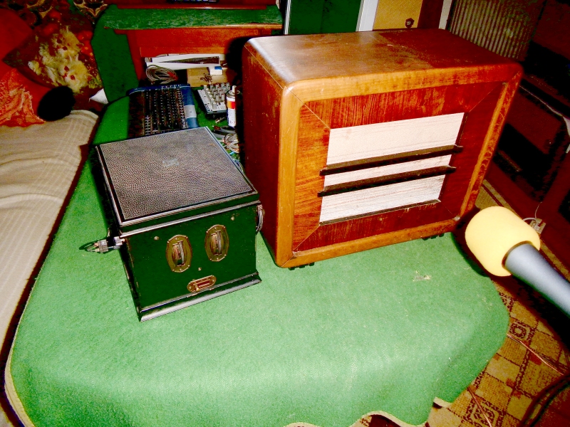

Hintergrund ist der Vergleich mit Audio- Equipment von 1910 bis in die
heutige Zeit.
Ja, richtig gelesen.

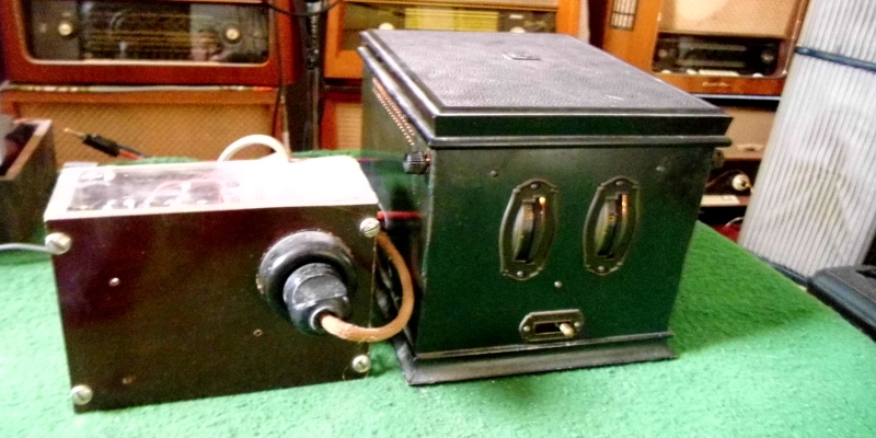

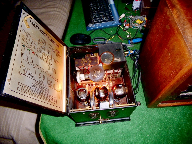

Ich teste zur Zeit Radios- die ja immer auch als Audioverstärker
arbeiten konnten- selbst mein zur Zeit ältestes Gerät (von 1929) hat
bereits einen "TA- Anschluß", hört sich -natürlich mit modernerer
Audioquelle- nicht mal übel an, kann 2 ziemlich große 50W- Boxen
treiben, und und die für besten Sound erreichbare Lautstärke ist
angenehm.
Die gewaltige Leistung für die beiden Boxen dabei ist übrigens
dreistellig.
200...
...Milliwatt.
Das geht, weil der Wirkungsgrad der Lautsprecher hoch ist.
Eine Transistor- Box geht damit kaum  zu betreiben, da gibt es keine
Tieftöne, die Membran ist dafür zu steif.
Das Uralt- Gerät ist wohl nicht der Burner- aber immer hin seit ...zig
Jahren einsatzbereit.
Ist ernst gemeint- die meisten Geräte sind schon messenswert- gibt ja
solche mit den berühmten Trioden- Sopranistinnen, die die "Audiophilen"
so lieben, über die bekannten Endpentoden, bis hin zu den Radios mit
grüner Pappe in den Tröten.
Daß die alten Geräte modernen Anlagen kaum das Wasser reichen können,
ist klar. Trotzdem gibt es durchaus sehr gut klingende Geräte- ich habe
mir einen Abhörraum erstellt, und untersuche das.
Gerne auch via E- Mail, geht ja hier über das Forum.

So lange der Lautsprecher durch lokale Impedanzminima den Verstärker
nicht in die Strombegrenzung zum SOA Schutz der Ausgangstransistoren
treibt oder gar wegen schlechten Wirkunsggrad übersteuert um
ausreichende Lautstärke zu ergeben, ist die Kette vor dem Lautsprecher
für den Übertragungsfrequenzganz bei modernen Verstärkern unerheblich.
Bei maximal gestellten Höhen und Tiefen Reglern natürlich stark
beeinflusst.
Der Frequnzgang bzw. Abweichungen vom Ideal beeinflusst klar den
hörbaren Klang der Gesamtanlage, ist aber nicht alles was die
Übertragungsqualiät ausmacht. Auch Intermodulationsverzerrungen,
Dämpfung und Lautzeitunterschiede (hier vor allem innerhalb einer Box,
Stichwort 3-Wege Box) gehen auf die Ohren.
Deine Messungen nur des Frequenzgangs wären also unzureichend um
festzustellen, WARUM die Anlagen unterschiedlich klingen.
Und doch, der Raum und die Aufstellung der Lautsprecher darin hat auch
erheblichen Einfluss.
Wer aber eine Anlage elektronisch per Messmikrophon ausmessen lässt und
per DSP den Frequenzgang egalisiert, Laufzeitunterschiede kompensieren
und Raum-Moden ausgleichen (so weit möglich) lässt, stellt fest: Auch
unterschiedlich klingende Lautsprecher werden durch die Kompensation
sehr ähnlich. Übrig bleibt nur ein kleiner Klangunterschied, eben das
was ein Lautsprecher bauartbedingt nicht besser kann, z.B. tiefste Töne
oder saubere Trennung unterschiedlicher Frequenzen. Während der
Unterschied verschiedener Lautsprecher vorher wirklich eklatant war, ist
er nach Ausmessung wirklich nur noch minimal. Die Kompensationsdaten im
DSP spiegeln dann die notwendigen Korrekturen wider und sind durchaus
sehr different.
Deine Arbeit des Anlagenvergleiches halte ich also für witzlos. Bloss
mit den Daten des Frequenzgangs erfährst du nicht warum eine Anlage gut
oder schlecht klingt, und bei modernen Anlagen ist sowieso der
Lautsprecher das bestimmende Glied und deren Aufstellort mit Raum. So
lange nicht kompensiert wird, klingt halt jede Anlage (vor allem: Jeder
Lautsprecher an jedem Ort) anders.

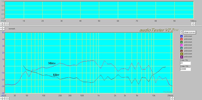

Ja, richtig... Klirrfaktor kann man messen,sollte man messen, und mache
ich auch... hab's vergessen, mit zu erwähnen.
Achtung !
Es geht um alte ind sehr alte Geräte !
Der Frequenzgang ist sicher alles andere als linear inmnerhalb weniger
dB.
Muß er auch nicht.
So sehe ICH das:
"Für mich ist die "höchste Wiedergabetreue" dann erreicht, wenn ich die
Augen zumache, und reale Personen vor mir zu hören meine, oder sich vor
mir die Klangwellen einer Kirchenorgel ausbreiten, wenn ich die tiefen
Töne der 32 Fuß- Pfeifen im Fußboden spüre, so daß ich das Gefühl habe,
in der Kirche zu sitzen.
Oder das Orchester im Konzertsaal, oder Geräusche der Natur."
Und das bringen einige -wenige- Geräte, und auch von den modernen
Geräten bringen das nur wenige.
Und darum will ich das eben mal meßmäßig untersuchen.
Wie geschrieben- Box mit Dämmung vs. Abhörraum beim Messen nur geringer
Unterschied- das Audioprogramm ist offensichtlich sehr selektiv auf die
jeweilige Testfrequenz !

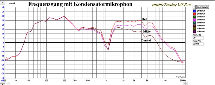

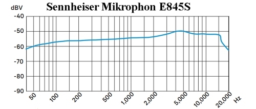

Ich verwende ein professionelles "Gesangsmikrophon mit erweitertem
Frequenzbereich" (Sennheiser), die Mikrophon- Kennlinie wird be der
Mesuung von der Meß- Software berücksichtigt.
Im Vergleich waren die Meßwerte mit einem ausgeliehenen
Kondensatormikrophon nahezu gleich.
Es geht um alte Geräte !
Die können nicht von Gleichstrom bis in den HF- Langwellenbereich
abbilden !
Die Messung mit gutem Equipment sollte also reichen.

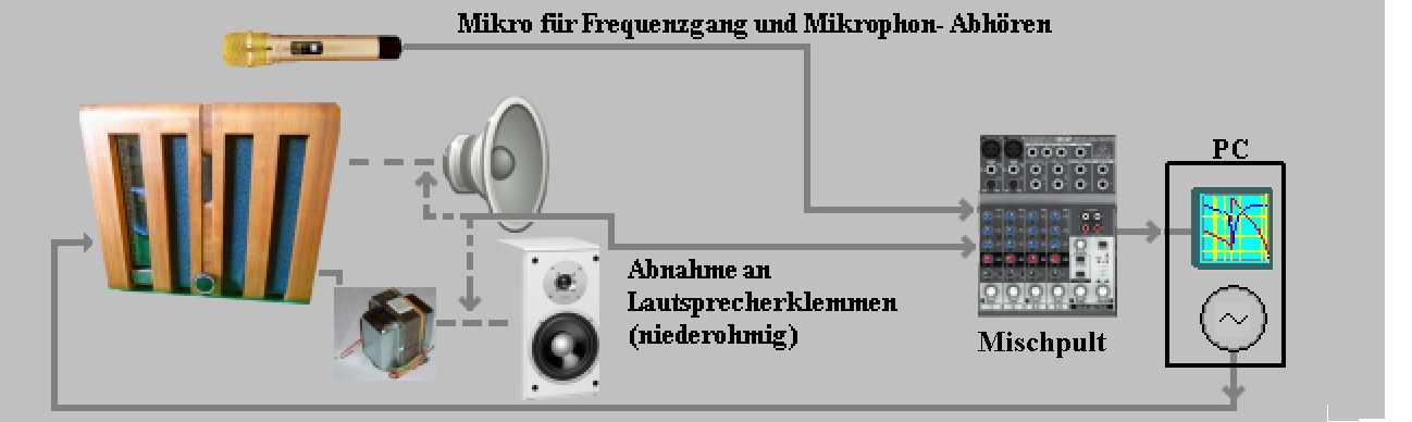

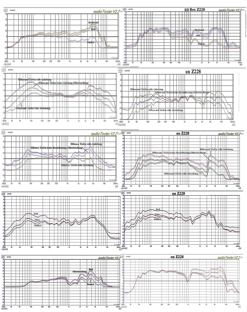

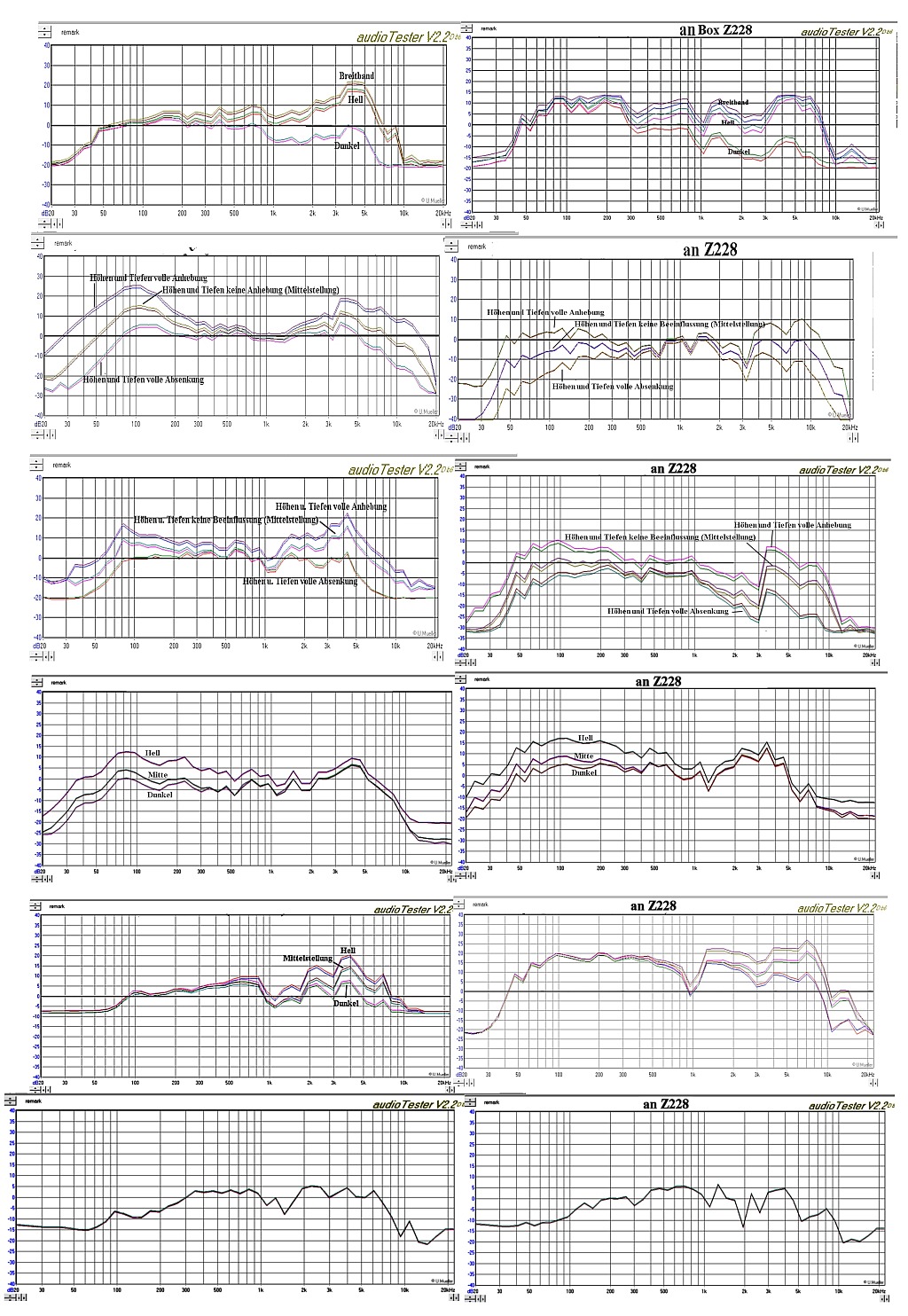

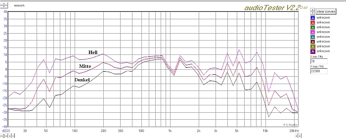

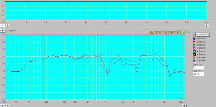

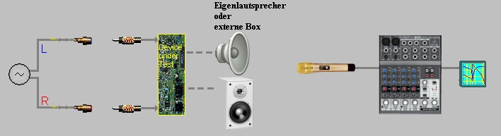

Zur Zeit arbeite ich die Testergebnisse auf.
Ich mache auch Audios.
Da die Wiedergabe im Abhörraum sehr schlecht exakt zu reproduzieren ist,
mach ich das so:
4 Aufnahmen:
1.   Aufnahmen mit Mikrophon vom Eigenlautsprecher
2.   Elektrisch: Abnahme rein elektrisch parallel an externer Box Z228
     Der Radio- Ausgang die Audioquelle, nur beeinflußt durch die
     von den Entwicklern realisierten Schaltungsdetails, wie Filter.

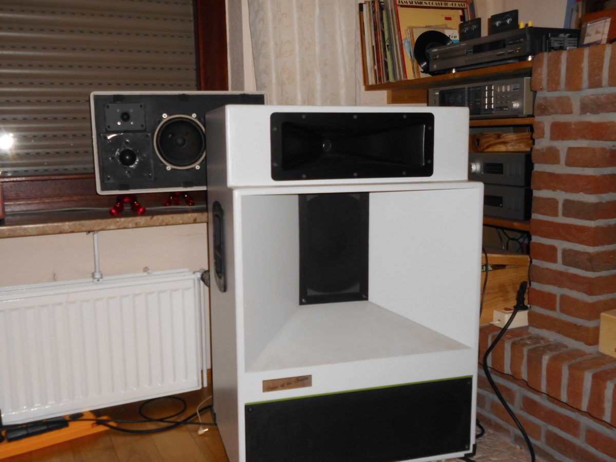

3.   Aufnahme im Abhörraum, Mikrophon vor Box
     Das ist das Schallereignis am Lautsprecher im Abhörraum- so kann
     überprüft    werden, wie gut Höhen und Tiefen im Abhörraum
     wiedergegeben werden- wobei bei Mikrophonaufnahmen die bekannten
     Reflektionen im Abhörraum Verfälschungen einfließen lassen

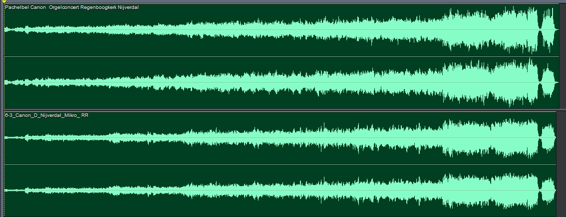

4.   Vorherige Mikrophon- Aufnahme, nachträglich bearbeitet
     (Reverb Remover).
     Die Reflektionen sind mittels einer Software entfernt, dennoch
     ist das Ergebnis nicht exakt übereinstimmend mit dem Klang,
     der bei der Wiedergabe des Originals im Abhörraum entsteht.
Bei Datei 2 kann also der Schall sich aus den Lautsprechern des Fremd-

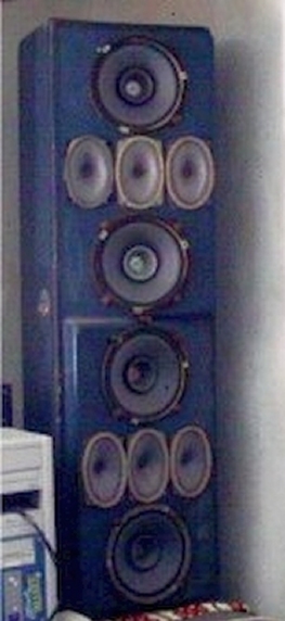

Hallo Karl/ Gustav,
Die Röhrengeräte sind da nicht so wählerisch.
Etliche haben niederohmige Auskopplung, da ist es kein Problem mit
meinen Boxen (Gruppenschaltung, 10 Lautsprecher, Gesamtimpedanz um 5
Ohm).
Andere hochohmig... ich verwende einen sehr guten Ausgangstrafo, und der
geht an allen Geräten gut, auch an den allerältesten, mit Triode.

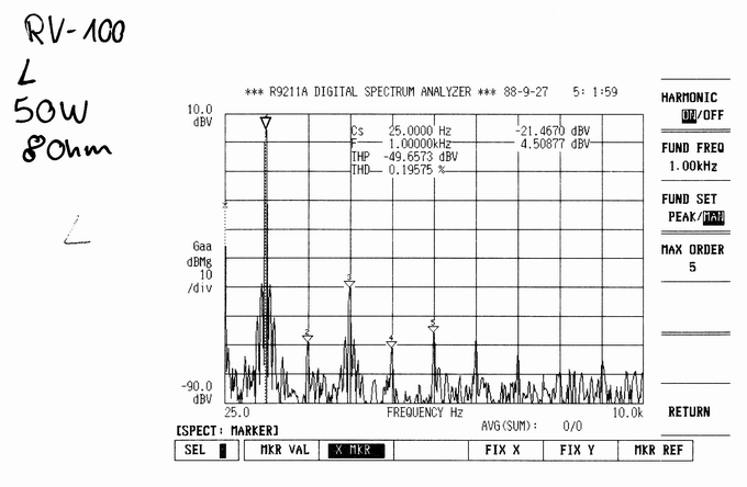

Und ja... wie man im Beitrag von 24.3, 10:59 sieht, bauen sich bei
Frequenzgang und Klirr merkwürdige Kurven- Gebirge auf.
Nüscht mit geradlinig wie ein Lineal.
Erwarte ich auch gar nicht von meinen Oldies.
Aber auch nicht unbedingt von HiFi- Anlagen.
Ganz im Gegenteil- ich erwarte charakteristische Kurven für die
Gesamtanlage in ihrem Umfeld.
Und- bestimmte Kurvenverläufe könnte man ja als Mit- Ursache für
-vermeintlich- besonders guten Klang ermitteln.

Sebastian K.:
"Ich denke, man(n) sollte Lautsprecher verwenden, die mit 30 Watt schon
das erreichen, wofür andere Wandler 250 Watt benötigen."
Zumindest Leute wie ich tun das, weil Radio- Endstufen bis zur
Transistorzeit üblicherweise nur 1- stellige Wattzahlen an die
Lautsprecher liefern.
Das beschreibt schon Götz Willimzig in seinem Buch über Audiozeugs und
Lautsprecher: "Höchst empfindlich".
Siehe Foto- das Gleichstrom- Radio "Telefunken Arcolette 3" (= T31G) im
Test, rechts eine der beiden großen Boxen, an der ich die Geräte
wahlweise betreibe- immer beide übrigens, bei Stereoradios sowieso,
Monoradios müssen beide zusammen verknusen.
Die Boxen: Z228 aus dem Bestand von Studiotechnik Rundfunk (DDR), 60er
Jahre. 2 habe ich noch original, 2 habe ich etwas verschönert. 2 weitere
habe ich noch, da fehlen die Breitbänder.
Köstlich die Leistungsbeschreibung im Telefunken- Datenblatt der
Endröhre RE134.
Aber... sie stimmt.
Die kleine RE134 kriegt nämlich schon einigermaßen Lautstärke an die
großen Boxen  hin, allerdings kann man nur etwa die halbe Leistung der
Lampe anreißen- so schön klingt es darüber nicht mehr.
Allerdings... das Radio ist über 90 Jahre alt !

1. GEMESSEN wird mit Sinustönen, deren Frequenz und Amplitude ich genau
kenne.
2. HÖREN mit Musik, die ich sonst auch höre. Und die sich m. E. auch für
die
   Tests gut eignet.
3. NEIN ! Natürlich wird das Youtube- Material NICHT unverfälscht
   wiedergegeben.
   Darum nennt man das "TEST".
Youtube- Videos als Abhörmaterial mag vllt. suboptimal sein- aber ich
höre eben keine "standardisierte Meßmusik" (Gibts die ?).
Frequenzumfang und Dynamik dürften für die Geräte, die ich verwende,
mehr als ausreichend sein.
Ich habe einige CD's die von "Audiophilen" empfohlen wurden:
"High Tech Orgel", eine mit japanischen Taiko- Trommeln, bi2 5m
Durchmesser, eine CD "Bolero" on Ravel, Aufnahme mit Claudio Abbadio-
eine hervorragende Aufnahme- irrer Dynamik- Umfang, von flüsterleise,
daß man die Verstärkung hochdreht- bei einem leistungsfähigen Gerät
reißt es dann am Ende fast die Pappen aus den Boxen !
Leider ist das Stück 20 Minuten lang.
Auf dem Foto das Bild zweier .WAV- Dateien- ein Orgelstück, Youtube-
Viodeo, die große Dynamik ist deutlich zu sehen.
Oben das Original, darunter mit dem Mikrophon von Box abgenommen.
Was halten Sie davon ?

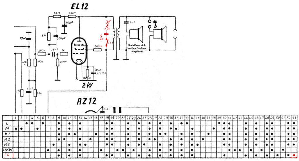

Edi: Danke!
mein extrem-Projekt für nicht allzu weite Zukunft ist, meine beiden
Radios Telefunken "Orchestra 53" als reine Endverstärker zu betreiben.
Sie enthalten die EL12/375 in Eintakt an einem 'ordentlichen'
Ausgangs.-Übertrager.
Das wichtigste ist der Spaß am Hobby.

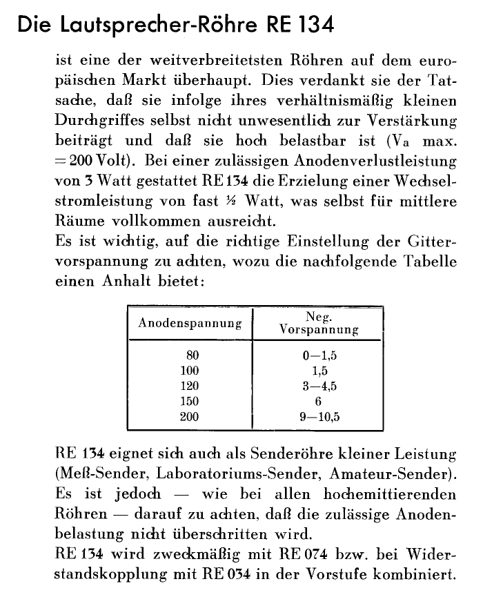

>Bei einer zulässigen Anodenverlustleistung von 3 Watt gestattet die RE 134 eine
Wechselstromleistung von fast 1/2 Watt, was selbst für mittlere Räume ausreicht.
Kann man sich heute kaum noch vorstellen. Die Menschen damals waren
bescheiden, waren schon begeistert nicht nur mit Kopfhörern sondern über
Lautsprecher hören zu können.
DAbei waren durchaus Lautstärken möglich. Ich habe ein Foto, finde es
jetzt nicht... da sieht man einen Ausflugsdampfer, auf dem eine
Gesellschaft von Radioamateuren zu sehen ist, und am Rande der
Veranstaltungsfläche große Boxen. Angesteuert wurde die Anlage laut
Beschreibung von den damaligen RE604- Triode. Leistungsangabe: 2 Watt !
Ich kann's hier auch, mit meinen Boxen, gesamt 8 Breitbänder + 12
Hochtöner, und mit den Röhrenradios gute Lautstärke und Klang- eben auch
mit dem ältesten Gerät.
Die besten Röhrenradios bringen mit je einer EL84 pro Kanal schon
richtig Dampf.

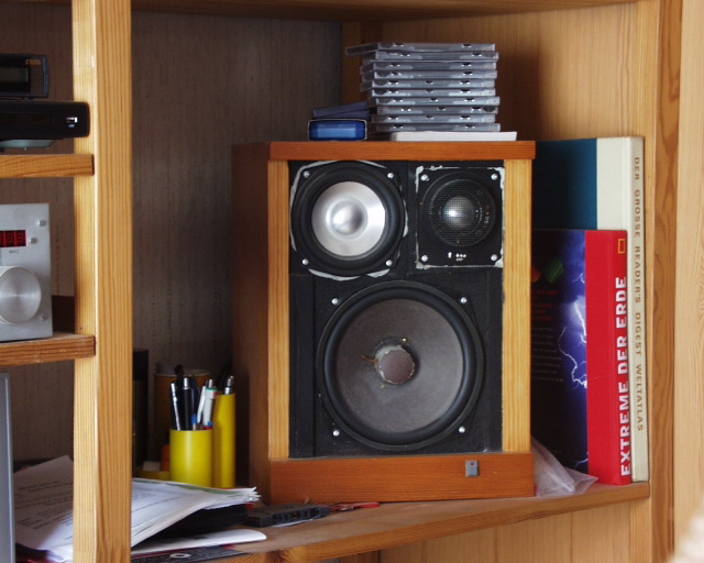

Sebastian K. schrieb:
> inzwischen werkeln als HT die Visaton DT 8/12 mit Ferrofluid
Die dürften inzwischen taub sein, Ferrofluid war nie so lange haltbar.
Aber manche Leute merken es nicht wenn Sicken verhärtet oder Hochtöner
taub sind, sondern senken ihre Ansprüche mit der Alterung der Boxen.

Die Kurve von ACDC ist von einem Lautsprecher. Danke, aber ich suche die
Kurven der Gesamtanlage.

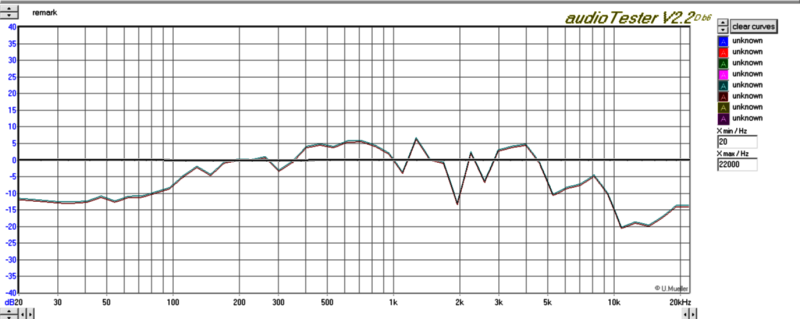

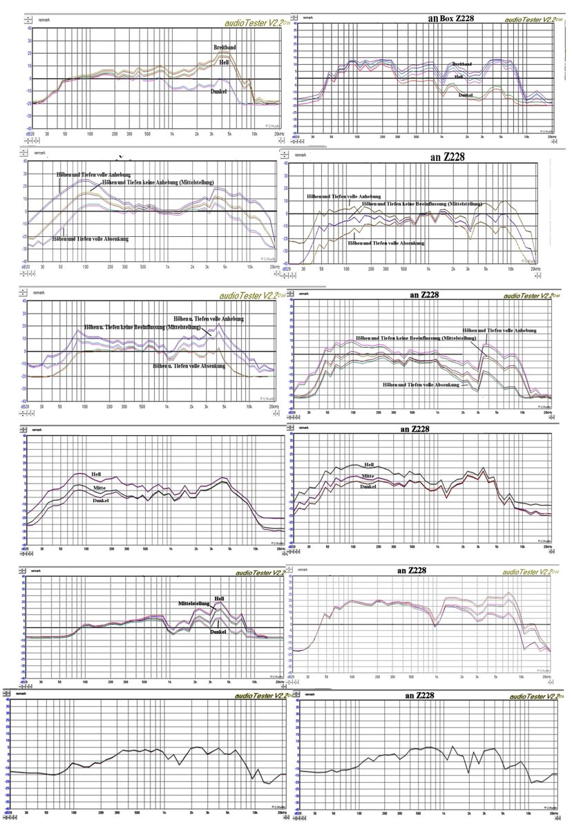

Ich habe mal die Kurven der ersten Meßreihe zum Vergleich auf ein Blatt
gebracht. Ich muß die Meßreihe aber nochmal machen, weil ich die
Mikrophon- Korrektur noch nicht eingebunden hatte.
Allerdings bewirkt die Korrektur nicht so sehr viel, siehe den
Vergleich, ist die Frequenzgangkurve eines Radios, einmal mit
dynamischen Mike, einmal mit Kondensatormikro. Das Mikro selbst messen
geht schlecht, dazu habe ich nicht die Mittel.
Die Korrektur wird aus der vom Hersteller angegebenen Kennlinie des
Mikros erstellt.
Was meint die geneigte Leserschaft zu den Kurven der Radios ?
(Edit: im 1. Meßblatt fehlte noch 1 Gerät, nachgereicht)
von MaWin (Gast)
Schlimm, aber das Ohr gewöhnt sich an Vieles, auch Schrammelradios.
von Mohandes H. (Firma: مهندس) (mohandes)
Geneigter Leser schon ... aber ehrlich gesagt komme ich mit den (vielen)
Kurven auf den 1. Blick nicht klar. Für den Einstieg wäre vielleicht
erstmal EINE Kurve zur Diskussion übersichtlicher?
Sind das tatsächlich dB? Das wäre ja ein unterirdischer
3dB-Frequenzgang. Und mal geht es oben bis fast 20 kHz, bei anderen
Kurven nur bis 6 kHz.
Die beiden Mikrofon-Kurven sind die Referenzkurven? Auffällig der
Einbruch bei 1 kHz, der auch bei den oberen Kurven auftritt.
Also sorry, vielleicht bin auch zu blöd oder zu müde. Wie gesagt, eine
Kurve zur Diskussion mit Beschriftung und Skizze was überhaupt gemessen
wird?
Frequenzgenerator - Verstärker - Lautsprecher => Mikrofon - Oszilloskop
Was ist die Referenz?
Ja, tatsächlich. Man findet gut was man kennt.
Wenn das alles 'Schrammelradios' sind - dann wäre es ja interessant dem
gegenüber eine bekannte, moderne Anlage zu messen. Als Referenz
sozusagen. Am besten eine Anlage mit bekannten technischen Daten.
Zumindest eine mit einigermaßen 20 .. 20.000 Hz Frequenzgang.

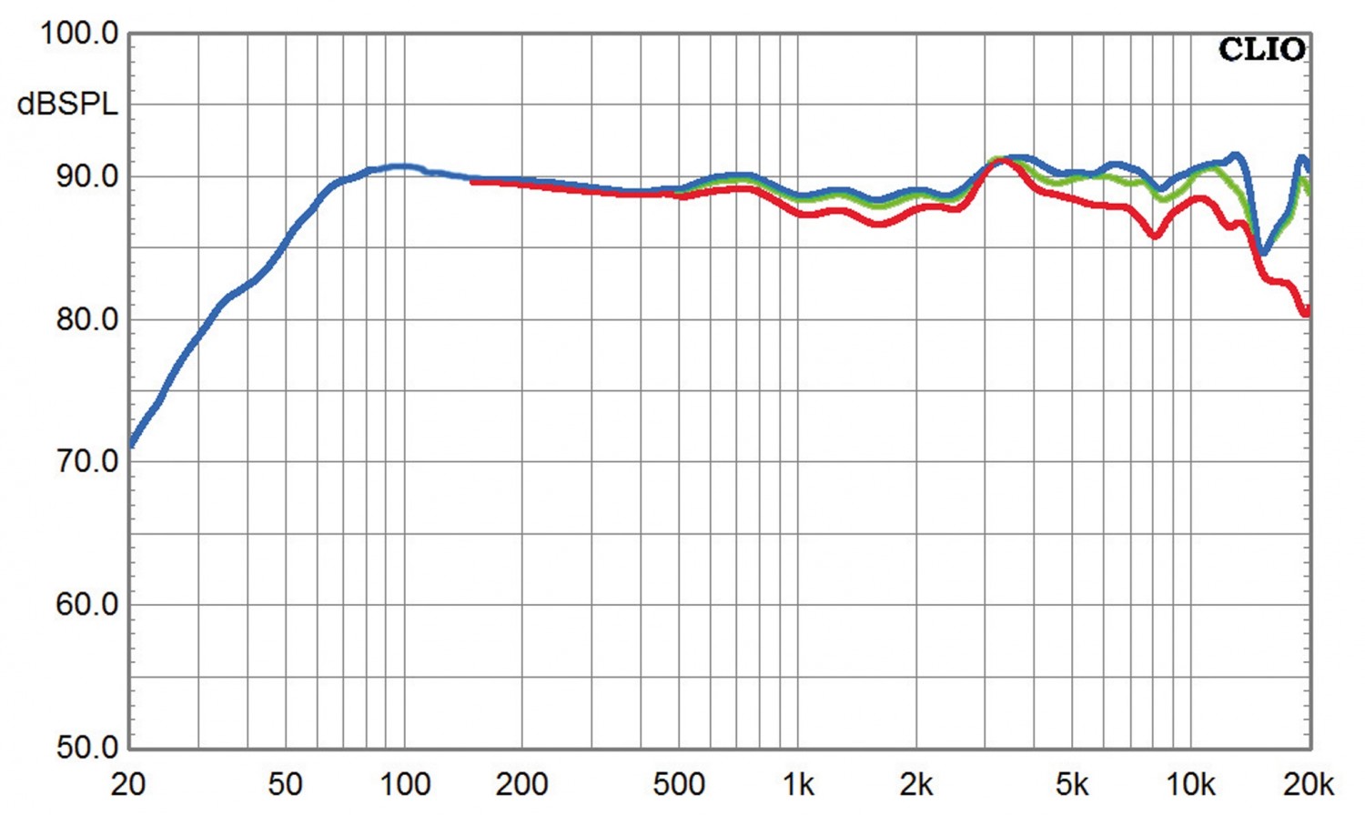

Hier mal zum Vergleich der Canton C 309. Nur der Lautsprecher (dagegen
ist aber die Quelle + der Verstärker fast linear, zumindest hat der
Lautsprecher den größten Teil an nicht-linearem Frequenzgang). Von 50 Hz
bis 20 kHz einigermaßen linear.
Quelle:
https://www.hifitest.de/test/bildergalerie/lautsprecher_stereo/canton-c_309_15397/4#b
Der sieht doch ziemlich gut aus.

DAS... könnte das sein, was ich schrieb- der GESAMT- Frequenzgang könnte
dann weit schlechtere Ergebnisse zeigen, als die Komponenten einzeln,
geschweige denn, die Berüchsichtigung ders Aufstellungsortes.
@MaWin:
"Schlimm, aber das Ohr gewöhnt sich an Vieles, auch Schrammelradios."
Schrammelradios... ja, ok- ggü. modernen Stereoanlagen scheinen die
Radios sowas zu sein.
Aber nein- die meisten klingen gut, manche sehr gut.
Und zum Vergleich habe ich auch ein besseres Gerät mit Transis dabei.
Es ist der REALE Frequenzgang, der -mit linearem Pegel in die gegebenen
Eingänge eingespeist- hinter dem abhörenden Mikro erscheint, wie in der
Skizze zu sehen.
Meßkurven jeweils links an Eigenlautsprecher, rechts an der großen Box
Z228.
Wie geschrieben, die Mikro- Kurve kann ich selbst nicht erstellen, ich
habe eine Korrekturdatei für die Audiosoftware aus der Hersteller-
angegebenen Kurve erstellt.
Tatsächlich ist der Frequenzgang genau so mit dem Oszillographen Punkt
für Punkt darstellbar, auch die LED- Anzeige am Mischpult weist die
Amplituden so nach, wie auf dem Meßblatt zu sehen.
Die Software kann die Anzeige skalieren, bietet aber keine freie Wahl-
so habe ich die angebotene EInstellung "1 KHz -> 0 dB" gewählt.
Der Ausgangspegel ist -10dB, um die Radio- Eingänge nicht zu
übersteuern, das wären max. 0,31 V, und ist auch so.
Die Soundkarte verkraftet max. 250 mV, die Mischpult- Einstellungen sind
auf max. 200 mV dementsprechend bemessen.
Die Skalierungen wären damit real ca. 10 dB tiefer anzusetzen, die
Kurvenform bleibt gleich, die Verhältnisse der Anhebungen auch.
Die Anhebungen/ Absenkungen sind tatsächlich so, ich habe mit dem Oszi
die Spannungen gemessen, die dB- Werte entsprechen den gezeigten
Differenzen.
Ich gehe davon aus, daß die Kurven ausreichend real dargestellt werden.
Ich habe die Vergleichsmessungen nochmal, besser auflösend, eingestellt.
Übrigens ist nur die Messung bis 16 KHz relevant. Darüber fällt das
Mikrophon steil ab. Und UKW geht ja bis max. 15 KHz.
@Mohandes:
"Sind das tatsächlich dB? Das wäre ja ein unterirdischer
Kurven nur bis 6 kHz."
Das sind eben historische Geräte !
Einen Frequenzgang innerhalb 3 dB ? Natürlich nicht. Niemals.
Und die Höhen ?
Sehen Sie mal den Schaltplan- Ausschnitt- da ist ein Schwingkreis, der
den Frequenzgang beeinflußt !
Der ist für MW und LW nötig. Sog. 9KHz- Sperre", die das
Interferenzpfeifen benachbarter Sender stark dämpft. (Bei KW müßte es
eigentlich 5 KHz sein !)
Bei UKW ist das nicht nötig, da wird er abgeschaltet.
Aber bei der Verwendung als Verstärker -Stellung "TA"- ist er drin !

Klappte mehrmals nicht- Hier nochmal die Meßkurven, besser aufgelöst.
Edit:
Klappt doch nicht so- die Forensoftware skaliert auf 860 px herunter.

Interessanter Artikel, leider sind die wenigen Abbildungen nicht
öffentlich zugänglich.
Was der Autor dort unter 'Dämpfungsfaktor' versteht ist das was ich
unter 'Durchgriff' kenne. Ist DeltaUg/Delta/Ua, oder auch 1/u.
https://de.m.wikipedia.org/wiki/Durchgriff_(Elektrotechnik)

@Mohandes,
Durchgriff ist ein Kennwert einer Röhre, die Wirkung einer
Anodenspannungsänderung auf den Anodenstrom, also ein Verhältnis, der
Dämpfungsfaktor ist ebenfalls ein Verhältnis, nämlich von
(Wechselstrom-) Eingangswiderstand zu (Wechselstrom-)
Ausgangswiderstand, also der Impedanzen.
Sinustöne kann man gar nicht orten.

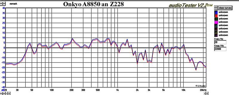

Hier mal was außer Konkurrenz.
Ein schweres Kaliber, Onkyo A8850, Mitte 90er Jahre.
Straßenfund.
Aber eigentlich... recht gut.
Kratzige Schalter und Potis, und der bekannte Eingangswahlschalter, der
die Eingangswahl öfter umspringen läßt, der müßte zerlegt und gereinigt
werden.
Paßt von der Impedanz besser zu den großen Boxen, und der Frequenzgang
über alles sieht besser aus, als mit allen anderen Geräten.
Nach Herstellerangaben Frequenzgang: 2 Hz - 50 kHz (+0, -1 dB).
Die Kurve dürfte also größtenteils die der Box sein. Damit könnte ich
vllt. eine Korrekturdatei erstellen... mal sehen.

Mal interessant dieser Vergleich, alte Röhrenkiste vs. Onkyo
GAr nicht mal so übel, oder ?
Ja, der untere Amp sieht nicht schlecht aus. Aber +/-3 dB kann man bei
beiden vergessen. Da fragt man sich, was ein Verstärker mit +/-0,3 dB
von 20 .. 20.000 Hz bringen soll (wenn die komplette Übertragungskette
so sehr abweicht).
Stimmen die Messungen? Beide fallen ab 10 kHz stark ab. Aber der untere

von Edi M. (edi-mv)
@Mohandees,
"Stimmen die Messungen? Beide fallen ab 10 kHz stark ab. Aber der untere
Verstärker hat nach unten bis 30 Hz einen besseren Frequenzgang. Gleiche
Boxen bei beiden?"
Ja, beide Geräte an den Z228.
Und eben abfallende Höhen.
Das nehme ich so hin.
Über 16 KHz fällt das Mikro stark ab, also gar nicht mehr relevant.
Ansonsten... werden's die Boxen sein.
"Ja, der untere Amp sieht nicht schlecht aus. Aber +/-3 dB kann man bei
so sehr abweicht)."
Ich bin nicht so geil drauf, daß da nun +/- 3 dB sind.
Das kann sowieso kein einziges der Röhrenradios.
Tja, Mohandes, der untere Amp ist...
... das 91 Jahre alte Radio.
Trioden- Endstufe, RE134.
An der großen Box, im Bild rechts.
Allerdings mit 3- stelliger Leistung.
200.
---Milliwatt !
Darüber klingt's nicht mehr gut.
Immerhin etwas mehr, als Zimmerlautstärke.
Und die Tiefen bei den Orgel- Aufnahmen kommen auch noch rüber !
Leider streut auch Brummen ein, weil der Eingang beidseitig galvanisch
getrennt ist- Gleichstrom- Gerät ! Heizung aus der vollen Netzspannung !
Das Kästchen links ist ein Gleichricher mit Siebung/ Glättung und
Vorwiderstand, Eigenbau:
http://edi.bplaced.net/?Projekte___Gleichstrom_fuer_einen_Gleichstroemer-_Netzteil_fuer_Telefunken_Arcolette_T31G_und_andere&search=t31g
Einkopplung geht trotzdem nur über einen NF- Trenntrafo.
Als Audiogerät... na ja. Suboptimal.
Aber... es geht immerhin.
Vom Klang her: Nicht umwerfend, aber ich habe schon modernere, aber
schlechtere Geräte gehört.
Gegenüber den meisten Röhrengeräten- und auch den Transi- Boliden- ist
das Uralt- Gerät sofort betriebsbereit- keine Anheizzeit (unter 1
Sekunde).
Wer's mal hören möchte: 1. Elektrisch an der Box abgenommen, 2. mit
Mikrophon an Box, und 3. Aufnahme 2 nachbearbeitet, Raumreflektionen per
Software entfernt. (unkomprimiertes WAV, je 56 MB)
http://edi.bplaced.net/?download=6-1_Canon_D_Nijverdal_elektr.wav
http://edi.bplaced.net/?download=6-2_Canon_D_Nijverdal_Mikro.wav
http://edi.bplaced.net/?download=6-3_Canon_D_Nijverdal_Mikro_%20RR.wav
Originalstück:
https://www.youtube.com/watch?v=UiwjoinWedk&list=FLnS5Rx6lF7_vbnbjSKslmqg&index=128

von MaWin (Gast)
Achte auf sein 'Mess'Mikrophon.
Dessen Einfluss müsste man erst mal ermittrln und rausrechnen.
Und Freifeld ist das auch nicht, sondern wohl Rumpelkammer.
Jaa ... ist mir schon klar. Ich hatte ja schon oben Edis Messergebnisse
etwas in Frage gestellt. Da ich aber hier keinen Shitstorm entfachen
möchte und schon gar nicht jemanden verletzen der sich sehr
enthusiastisch der Sache widmet ... oder ich schreibe nicht alles was
ich denke.
Ich finde es klasse wenn jemand fast 100-jährige Audiogeräte am Leben
erhält und auch der Allgemeinheit zur Verfügung stellt. Ich habe auch
noch nie gesehen daß jemand eine Uralt-Anlage einer neuen gegenüber
gestellt hat. Finde ich schon interessant!
Audiotechnik ist schon eine sehr spezielle Sache und oft auch
pseudo-esoterisch angehaucht. Der Hype um Anlagen >10k tut da sein
übriges.
Da ja kein echtes Freifeld existiert und auch kein echtes Referenzmikro
war ja auch mein Gedanke an Edi: zum Vergleich eine bekannte Anlage
aufnehmen, als Referenz.
von Edi M. (edi-mv)
Mohandes und MaWin,
Den Mikrophon- Frequenzgang habe ich berücksichtigt, steht hier irgendwo
schon- ich habe eine Korrekturdatei ergestellt, die Audiotester-
Software berücksichtigt diese.
Ansonsten- meine alten Geräte und Boxen treten nicht als Hig End- Zeugs
an- ärgert mich wenig, wenn es da schlechte Meinungen gibt- die treffen
eben nicht zu.
Und ich habe eben auch keinen schalltoten Raum. Werde ich auch nicht
machen. Wozu ? Das schalltote Erdmöbel kommt irgendwann, das reicht
dann.
Ich hatte -hier im Raum- auch Versuche mit Dämmung gemacht- war auch
nicht so toll.
In meinem Raum hier stehen z. Zt. 20 Radios, mit mehr oder weniger
hervorstehenden Kanten, Stoff, Couch, Gardinen, eben einiges, was den
Schall dämpft oder mehrfach bricht, zum Hören ist das ok.
Manchmal sieht man in Foren große Wohnzimmer, viel Wand ohne Regale o.
ä., wenig Möbel- aber gewaltige Stereokisten an der Hinterwand- früher
hatte ich meine Boxen auch so- in unserem alten Wohnzimmer, 40 qm.
Da macht das Hören keinen Spaß, da gibt es bereits einen langen Hall,
fast schon Echo, im Raum !
Orgelaufmnahmen kann  man damit aber gut hören, da Kirchenorgeln ja
immer mit großem Raumhall klarkommen müssen, ja, eigentlich dafür gebaut
sind.
Der Unterschied zwischen Mikrophon und Gehör ist schon groß, dem kann
man nur mit Kunstkopf- Stereo Rechnung tragen.
Das geht aber nur, wenn dann mit Kopfhörer abgehört wird.
Und bei denen gibt es auch Unterschiede, teilweise gewaltige
Unterschiede !
Übrigens: Die erste Datei ist NICHT mit Mikrophon aufgenommen- die müßte
ja praktisch eine Verlängerung des Radio- Lautsprecher- Ausgangs zu
EUREN Boxen sein.
Wenn jemand gute Vorschläge hat, wie man das hier alles besser machen
kann- gern- Her damit, probiere ich gern aus !

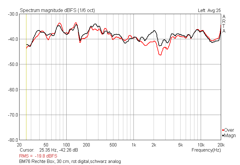

von Ralph B. (rberres)
hier mal ein gemessener Frequenzgang meines Lautsprechers über
Verstärker
Mikrofon war ein Messmikrofon von Hauk freifeldentzerrt.
Messprogramm war Arta Soundkarte Terratec Tracker Pro
Ralph Berres

von offtropic (Gast)
R. Berres:
>Verstärker
die Schwankungen im F-Gang kommen durch Reflexionen im Raum. Der Bereich
der Übergangsfrequenz zum HT lässt auf eine Linkwitz-Riley
Charakteristik mit flacher Gruppenlaufzeit schließen.
Richtig das Mikrofon stand 1,5m von dem Lautsprecher entfernt.
> Der Bereich
Der Laustprecher hat zwei Frequenzweichen zwischen denen man auswählen
kann.
Analog ist es eine 12db/Oktave Weiche als Butterworth also keine
Linkwitz, dafür währen 24db/Oktave nötig
Digital ist es ein gruppenlaufzeitoptimierte Vanderkoyweiche.
Der Unterschied ist tonal kaum hörbar aber die Raumstaffelung in der
Tiefe ist bei der digitalen Weiche beeindruckend besser.
Ralph Berres
von Edi M. (edi-mv)
Danke, RBerres.
Sieht natürlich besser aus, als mein historisches Zeugs.
Aber immerhin- auch nicht so aalglatt, immerhin gut 5 dB nach oben, 5 dB
nach unten.
Aber ist ja auch über die gesamte Anlage, ja ?
Nur Interesehalber: Was  für eine Box, welcher Verstärker ?
Beim Frequenzgang über alles muß man ja nun auch beachten, daß zwar ein
Verstärker so gebaut ist, daß er an einem ohmschen Widerstand einen
schön geraden Frequenzgang innerhalb weniger dB liefert.
AAAber...
...schon wenn die Box angeschlossen ist, ist der Frequenzgang an den
Ausgangsklemmen schon nicht mehr linear- Dank der Impedanz.
Und dann bringen die Schwingspulen und Membranen auch noch alles
Mögliche an Anhebungen, Absenkungen, Resonanzen, usw., und zu guter
Letzt kommen die Reflektionen im Abhörraum dazu.
Foto:
Arcolette 3 (1929) mit zeitgemäßer Box aus den 30ern, Arcolette hat ja
keinen eingebauten LAutsprecher.
In der Box ist sogar schon ein permanentdynamischer Lautsprecher drin.
Gehörmäßig noch akzeptabel- über Mikrophon... leider nicht berauschend.
Hier Tonaufnahme Arcolette an Eigenbox, WAV, 56 MB:
http://edi.bplaced.net/?download=6-0_Canon_D_Nijverdal_Eigenbox.wav
2. Foto:
Wenn die Endröhre durch die Tests zu stark gefordert wird, kann man den
Deckel des Geräts hochklappen. Arcolette hat dafür einen schönen
Messingschlüssel.
Der Heizvorwidwerstand ist ein Kaltleiter, verheizt immerhin 203V bei
ca. 150 mA, brennt sehr hell,man kann problemlos eine 40W- Glühbirne
verwenden- hier ist es das Originalteil, ich habe sie nur etwas
abgedeckt, damit man die Innereien sehen kann.
> nach unten.
Immerhin spiegeln sich die Raumreflektionen und Resonanzen ja auch im
Frequenzgang wieder.
ja in den Aux-Eingang des Vorverstärkers rein und vom Vorverstärker auf
den Lautsprecher.
Vorverstärker ist Eigenbau mit ein paar Transistoren BC237 nichts
besonderes.
Frequenzgang aalglatt.
Lautsprecher ist eine BM76 ein von mir gebauten Zwitter aus BM6 und BM7
von Backes&Müller. So gesehen eine BM7 mit zusätzlichen
Mitteltonchassis.
> AAAber...
Trifft bei mir nicht zu, da es sich um einen aktiv geregelten
Lautsprecher handelt.
Die Bewegung der Membran wird mit einen Sensor erfasst, und mit dem
Unterschied zwischen dem Sensorsignal und dem Eingangssignal wird die
Lautsprechermembran nachgeführt, bis der Unterschied gegen Null geht.
So folgt die Bewegung der Membran exakt dem Eingangssignal
Ralph Berres

Hioer noch das Uralt- Gerät an der Eigenbox, bearbeitet (Reverb Remove),
wieder 56 MB, hört sich etwas besser an:
http://edi.bplaced.net/?download=6-0-2_Canon_D_Nijverdal_Eigenbox_RR.wav

Hier nochmal zum Vergleichen die beiden rein elektrisch -am
Lautsprecherausgang, angeschlossen zusammen mit meiner großen Box-
abgenommenen Aufnahmen, da sind dann natürlich die Impedanzen der Box
mit dabei, aber beim Abhören mit einer guten Anlage und neutralen
Klangeinstellungen sollte es so zu hören sein, wie ich es hier höre.
Na ja... fast...
Telefunken T31G (1929) vs. Loewe Soundproject 12000 (1980)
http://edi.bplaced.net/?download=2-1_elektrisch_neutral.wav
Übrigens hat das Telefunken- Gerät keinerlei Gegenkopplung.

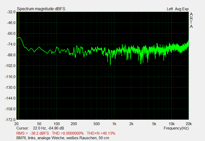

Hier noch eine Messung in 50cm Abstand.

von S. M. (opusdiabolus)
BM76
S. M. schrieb:
> BM76
wo hast du denn das Foto gefunden?
Ralph Berres
> Ralph Berres
Per Google: https://www.aktives-hoeren.de/viewtopic.php?t=2228

So, weiter geht's, wie versprochen, mit den Oldies.
Diesmal mit einem besseren Gerät.
Das Gerät ist sehr zickig in den Einstellungen, da darf mman nicht
zuviel, und nicht zuwenig einspeisen.
Ich habe etwas herumprobieren müssen- und um der Qualität nur
einigermaßen zu entsprechen, hole ich die Tondatei nicht vom Mikrophon,
sondern von den Klemmen der Box, damit ist die Box mit ihrer Impedanz
dabei, aber die Raumreflektionen stören nicht.
Sagen wir so: Dieses Gerät ist schon so top, daß es nur so geht.
Hier erst mal die Frequenzgang- Kurve, dazu die Onkyo zum Vergleich.
Gleiche Bedingungen für 2 Kurven:
Mikrophon vor Box- wie zu erwarten, zerklüftet.
Aber seht mal den Frequenzgang direkt an den Klemmen !
So, hier die Aufnahmen, bitte um Abhören:
Die Original- Tonaufnahme, wieder mein Orgel- Lieblingsstück:
Hier die Aufnahme vom Radios, elektrisch an Box abgenommen:
http://edi.bplaced.net/?download=5-1_an_Z228_elektr.wav
> Ich habe noch ein Nordmende 'Fidelio 3D' (vor vielen Jahren im Keller
> gefunden) welcher seiner Restauration entgegenharrt (Winterprojekt).
P.S. Damals kannte ich den '3D-Raumklang' noch nicht. Beim Öffnen: Tuner
ECC85 - ECH81 - EF85 - EABC80 - EL84 (in Class-A) - Magisches Auge EM34.
Standardbestückung Mitte 50er Jahre. Natürlich kein Stereo-Decoder.
Diese Schaltungen waren zu ihrer Zeit absolute Hitec! Manchmal setzt ich
mich hin und analysiere eine Schaltung, so daß ich sie möglichst tief
geistig durchdringe. Scheinbar einfach aber die Finessen liegen im
Detail. Der Tuner mit der ECC85: alleine die Temperarurkompensation
durch Kondensatoren mit verschiedenen TKs hat's in sich. Die Entwickler
hatten schon ordentliches KnowHow.
Die Schaltungen heute sind nicht einfacher, im Gegenteil, es wird immer
kompexer. Aber kaum jemand ist heutzutage in der Lage ein Radio geistig
wirklich zu durchdringen, vom Blockschaltbild bis hin zu Details der
einzelnen ICs.

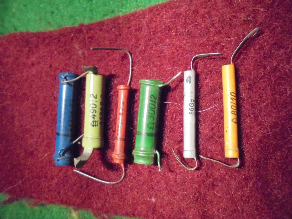

von Edi M. (edi-mv)
@Mohandes,
Wenn Sie sich für alte Radios interessieren- ich habe sehr viel
Material.

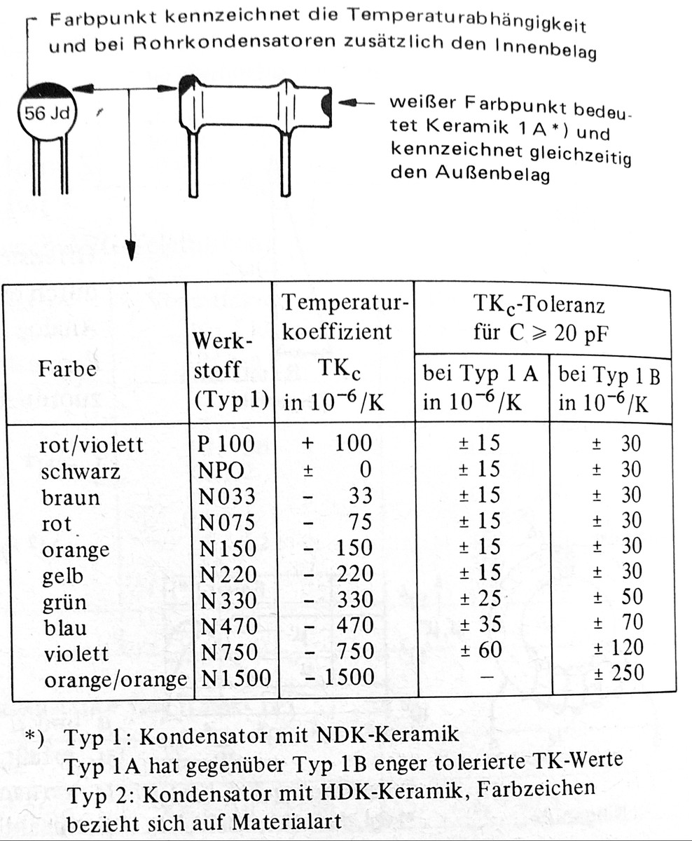

Die verschiedenen Temperatuurkoeffizienten der Kondensatoren (und auch
Spulen !) gehen aus der gezeigten Schaltung nicht hervor.
Temperaturkompensation hat man damals oft fanatisch betrieben, und sogar
schon in den 30er Jahren !
Die Telefunken und Siemens dieser Zeit sind innen oft schön bunt, aber
nicht, weil die Techniker Fans von "Buntheit" waren- es waren einfach
die Kennfarben der Keramikkondenatoren, nach Material und dessen
Eigenschaften, eben des TK.
von ArnoR (Gast)
Die meisten Kondensatoren auf dem Bild sind von KWH, heute Tridelta.
TK keramischer Kondensatoren (aus: Erwin Böhmer 'Elemente der
angewandten Elektronik', 1990)*.
* Übrigens ein sehr empfehlenswertes Buch, weniger Theorie, eher
praxisorientiert. Nach dem Tietze/Schenk eines der am häufigsten von mir
gelesenen Elektronik-Buch.
Edi M. schrieb:
> Wenn Sie sich für alte Radios interessieren- ich habe sehr viel Material.
Habe schon öfter auf Ihrer Homepage gestöbert!
> Die verschiedenen Temperatuurkoeffizienten der Kondensatoren (und auch Spulen !)
Gibt auch Schaltpläne, bei der die TKs verzeichnet sind. Bei den Spulen
und Filtern wird's schon  eng.
War ja auch nur ein Beispiel. Damit wollte ich zeigen, daß eine
scheinbar 'einfache' Schaltung doch sehr trickreich sein kann. Geht
weiter mit der Neutralisation der inneren Röhrenkapazitäten, usw ... die
Entwickler hatten schon einiges drauf. Und sehr viel Erfahrung.
Wie gesagt, es macht mir große Freude mir gelegentlich eine solche
Schaltung vorzunehmen und sie zu verstehen. Verstehen im Sinne geistiger
Durchdringung der Materie. Das ist Analogtechnik!
Sorry für off-topic.

von Edi M. (edi-mv)
Konnte jemand schon herunterladen und mal probehören ?
Youtube-Video "Canon in D Johann Pachelbel - Orgelconcert Regenboogkerk
Nijverdal"
Aufnahme vom Test- Radio, elektrisch an Box abgenommen:
Frequenzgang im Beitrag  29.03.2020 13:31
Näheres zum getesteten Gerät später, würde gern lesen, wie Ihr die
Aufnahme (klangmäßig) beurteilt.
Ja, aber ich wage keine Aussage. Die WAV-Datei ist nicht in Ordnung und
bricht (bei mir zumindest) immer ab.
Aber auch sonst sind da noch paar Fragezeichen. Was ist die Quelle?
Hoffentlich nicht das YouTube-Video! Und dann "elektrisch an Box
abgenommen" - dann Vorverstärker + A/D-Wandler?).
Der Aufbau ist unübersichtlich, zumindest für mich. Schwierig sich mit
immer ändernden Meßaufbauten ein Urteil zu bilden. Diesmal ist durch den
Abgriff an der Box die Raumakustik kein Parameter mehr, dafür kommen
neue hinzu.
Ich würde den Aufbau möglichst simpel halten und dann nicht ständig
ändern. Stichwort: reproduzierbare Messungen. Ist ja vieles subjektiv in
diesem Feld, aber der geneigt Hörer sitzt ja nicht daneben (noch ein
weiterer Parameter: die Anlage mit der ich dann die WAV höre).
Das Stück von Pachelbel ist wunderbar (sonst höre ich wenig Klassik aber
bei Bach und Pachelbel werde ich schwach)!
von Edi M. (edi-mv)
@Mohandes,
"Aber auch sonst sind da noch paar Fragezeichen. Was ist die Quelle?
Hoffentlich nicht das YouTube-Video!"
Genau das.
Warum denn nicht ???
Pachelbel und Bach- ja, das ist was für mich. Und eben dieses Stück
liebe ich.
Die Qualität ist m. E. akzeptabel.
Da es eine Direktaufnahme ist, sind Geräusche der Zuhörer in der Kirche
hörbar, und natürlich auch der Hall, der muß ja sein.
Bei H/T nicht die absolute Spitze, aber ein Stück welches sich auf den
alten Geräten -auch auf den Transistor- Stereoanlagen schon recht gut
anhört.
"Und dann "elektrisch an Box
abgenommen" - dann Vorverstärker + A/D-Wandler?)."
Statt Mikrophon am Mischpult ein anderer (Line-) Eingang ohne
Vorverstärker. Direkt an den Lautsprecherklemmen abgenommen- über einen
rein ohmschen Spannungsteiler, da der Pegel da zu hastig ist.
Wozu A/D- Wandler- vom Mischpult geht es in den Soundkarten- Eingang.
Ich übertreibe es nicht mit der Technik.
Überlegen Sie doch selbst, was so möglich ist, ist ja bereits
Größenordnungen besser, als die damalige Technik.
"Ich würde den Aufbau möglichst simpel halten und dann nicht ständig
weiterer Parameter: die Anlage mit der ich dann die WAV höre)."

Ich mache das nun so- und ich sehe keine andere Möglichkeit: Ich stelle
das so ein, daß es sich -für mein Gehör- gut anhört.
Dann Aufnahme, wie beschrieben, an Boxenklemmen- die können auch an
einem Extra- Ausgangsübertrager sein- etliche Radios haben nur
HOCHOHMIGE Ausgänge. Externe Lautsprecher MÜSSEN dann einen AÜ haben.
So geben Sie beim Abhören mit IHRER Anlage annähernd das wieder, was
icLautsprecheranschlüssen angeschlossen, und Raumreflektionen sind die
IHRES Raums- den das menschliche Gehör ja ausblenden kann.
Ist mit dem "sich gut anhören" subjektiv. Ich denke aber, besser kann
man das nicht machen.
Die Schaltungsdetails, die zu bestimmten Klängen führen, können wir gern
klären, etwa, wenn Sie sich die letzte Aufnahme anhören

Eine Frequenzgang- Kurve fand ich nun doch im Netz, die sieht so
traumhaft aus... Nun ja.
Nur muß man solche Angaben suchen, wie die Stecknadel im Hauhaufen- wie
geschrieben- ich vermute, etliche trauen sich gar nicht, echte Messungen
zu zeigen, weil die Anlagen in m. E. völlig ungeeigneten Räumen stehen.
Starke Reflektionen aufgrund harter Wände und Gegenstände, und die
daraus resultierenden Meßwerte, gleicht nun selbst eine Aktivbox von B&M
nicht mehr aus.
