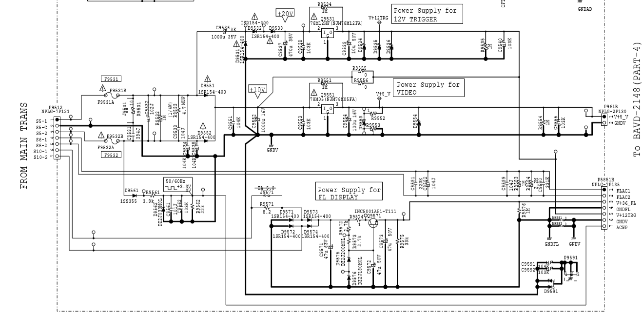

Hallo alle miteinander!
Ich hatte neulich meinen AV-Receiver wegen eins defekten Elkos offen.
Dabei ist mir (an einem anderen Netzteil kein Zusammenhang mit
Elkotausch) aufgefallen, dass die Ausgangsspannung zweier Linearregler
recht niedrig ist. Zum einen an einem 78M05 mit 4.81V (Q9951 in
Diagramm), zum anderen an einem 78M12 mit 11.7V (Q9531). Ist das für die
Regler normal? Die Versorgungsspannungen sind mit 23V bzw. 13V dagegen
recht hoch. Woran kann die niedrige Ausgangsspannung liegen?
Grüße!
Simon

#6193274
ich vermisse die obligatorischen 330nF Kondensatoren (Eingang/Ausgang).
10nF sind das oder was. Nicht ein bisschen zu wenig?
Oder braucht der das bei dem Layout nicht?
Beim LM317 könnte ich mir vorstellen, dass die Spannungsabweichung an
den Widerstandstoleranze an der Spannungseinstellung liegt.
Aber bei den 78-ern?
Die vermeintliche zu niedrige Spanung kann aber auch durchschlagender
"Ripple" sein.
Daher die wohlgemeinte Empfehlung:
MaWin schrieb:
> Trotzdem würde ich nicht nur mit einem Voltmeter nachmessen, sondern
> einem Oszilloskop,
ciao
gustav

(Firma: مهندس) #6194164
Lt. Schaltplan sind bei beiden 78M12 nur Elkos am Ausgang!
ST empfiehlt im Datenblatt für den 78M12 (wie üblich) einen 0,1 uF am
Ausgang. Also ich würde mir das mit dem Oszilloskop ansehen. Und auf
jeden Fall einen keramischen Kondensator 0,1 uF anlöten.
Die Ausgangsspannungen dürfen zwar abweichen, liegen aber meistens viel
enger. Also Schwingen könnte echt möglich sein.

#6194395
warum 1MOhm Widerstände statt der zu erwartenden Revers-Dioden?
R9534 und R9551.
Simon schrieb:
> Beide Regler werden
> schon sehr heiß. Kann ich leider nicht exakt messen, aber sie werden so
> heiß, dass man sie nicht mehr berühren kann.
Also, "meine"  78xx gehen in Foldback bei Erwärmung ohne Kühlkörper.
Dann geht Strom drastisch runter.
Will ich die 700 mA voll ausnutzen, brauch ich einen passenden
Kühlkörper.
Z.B.:
Der kann ziemliche Dimensionen annehmen.
LM350 gerade soeben 1A Dauerbelastung.
Scheint alles auf Kante genäht zu sein bei Deinem Apparat.

#6196502
Mani W. schrieb:
> Der Entwickler dieses Schaltplans hatte nicht viel Ahnung, hat
> es aber irgendwie hin bekommen, dass es halbwegs funktioniert...
Kurz nach meinem Studium habe ich auch geglaubt, das man Industrie-
schaltungen als Vorbild für gute Entwicklungen nehmmen könnte. Ich
habe dann aber sehr schnell gemerkt, das meine Eigenentwicklungen
mindestens genaüsogut waren. :-)
