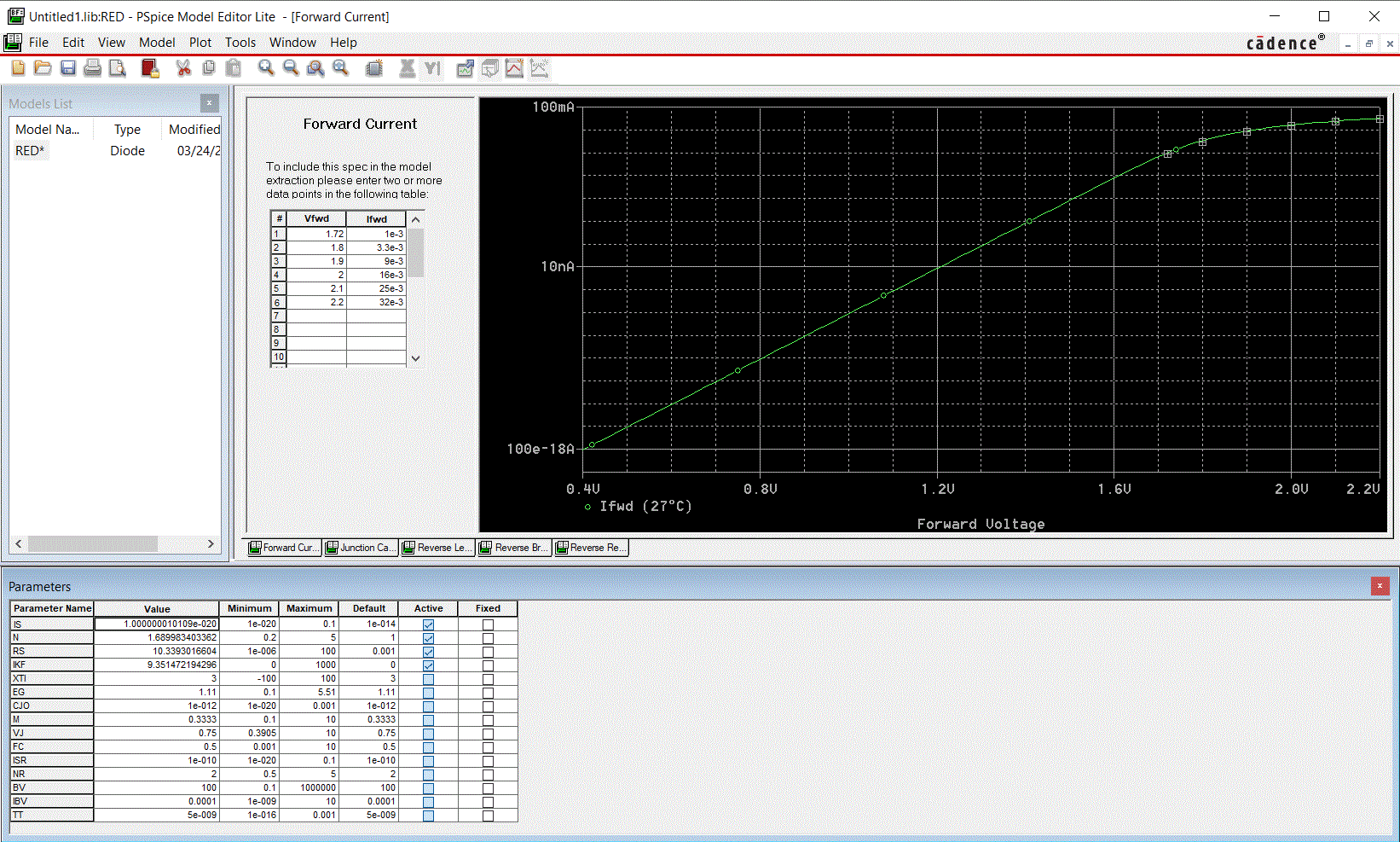

ich möchte die LED LRTBGVT in LTsPice einfügen.
Bisher hab ich diese .lib Datei zusammengestellt, funktioniert auch
alles aber wie komm ich anhand des Datenblatts auf die Werte RS und N?

Hallo Luk,
Nimm einfach den Model-Editor der PSPICE Demoversion.
Entweder die aktuelle PSPICE-Demo von Cadence herunterladen oder irgend
eine ältere Version aus dem Internet herunterladen oder von einer
Buch-CD. Nach der Installation hat man auch einen Model-Editor. Der kann
zwar nur das DC-Diodenmodell aber das genügt uns ja.
Schau dir mal das Beispiel für die rote LED an.
Wirklich gefittet wurde nur IS, N, RS und IKF.
Alles Andere sind Default-Werte von PSPICE die man noch an Hand des
Datenblattes modifizieren kann (sollte) falls das Datenblatt das
hergibt. Das Modell kann man dann aus dem Programm heraus exportieren.
Siehe Anhang.
Den Temperaturkeoffizient könnte man jetzt noch manuell mit dem
Parameter EG anpassen. Den hat der Model-Editor auf dem Default für
Si-Dioden (1.11V) gelassen.
.MODEL RED D
+ IS=10.000E-21
+ N=1.6900
+ RS=10.339
+ IKF=9.3515
+ CJO=1.0000E-12
+ M=.3333
+ VJ=.75
+ ISR=100.00E-12
+ BV=100
+ IBV=100.00E-6
+ TT=5.0000E-9

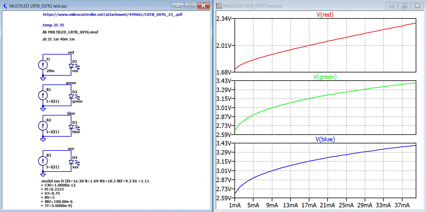

Ich habe mir nochmal die Modelle für die rote, grüne und blaue LED
vorgenommen.
Dabei ist mir aufgefallen, dass die Kennlinien If(Vd) für die grüne und
die blaue LED auf Seite 11 exakt gleich sind. Das kann ich eigentlich
gar nicht glauben. Ich vermute, dass das ein Fehler im Datenblatt ist.
Du solltest mal die Kennlinie der grünen LED selber messen.
https://www.mikrocontroller.net/attachment/449661/LRTB_GVTG_15_.pdf
Den vom Model-Generator gesetzten Default-Parameter ISR=100e-12 habe ich
herausnehmen müssen da damit die Modelle nicht mehr stimmten.
Auf den Model-Generator kann man offenbar nicht blind vertrauen.
Im Anhang sind jetzt die Dateien für LTspiceXVII.
