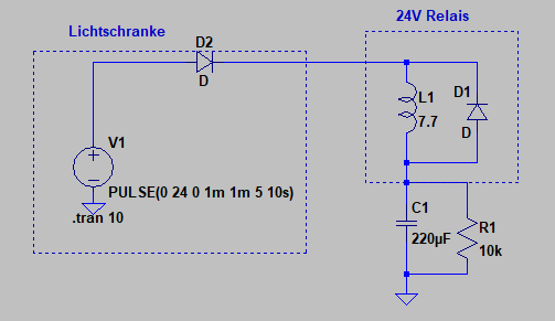

Hallo -- bin daran eine Wegbeleuchtung zu installieren. Ich nutze eine
Lichtschranke, die beim Öffnen des Gartentors einen Impuls gibt, mit 24V
Relaisausgang, dieser Impuls soll an eine nachgeschaltete Zeitschaltuhr
(einstellbar 1-3 Minuten) gehen. Die Zeitschaltuhr (Minuterie) benötigt
einen 220V Impuls (d.h. Relais dazwischen schalten - das ist klar).
Nun die Frage: Wenn also die Lichtschranke 10 - 30 sec (oder länger,
wenn das Gartentor nicht geschlossen wird) unterbrochen ist, dann soll
aus diesem langen Impuls ein kurzer Impuls von min 100ms, max 500 ms
entstehen.
So jetzt habe ich mal geschaut wie sich ein Impuls verkürzen lässt:
Eine Lösung mit Schmitt-Trigger NAND Gate (74LS132) hat mich
beeindruckt.
nachgeschaltet der 555  mit einem Pegelwandler auf 24V für das Relais
zur Minuterie.  Könnt ihr bitte mal einen Blick auf das Schema werfen
und mir eure Ideen zur Verbesserug geben? Bitte beachtet den rechten
Teil des Schaltplans.  Ich danke Euch.

Einfach einen Kondensator in Serie zu deinem 24V Relais schalten.
Wenn die 24V anliegen, schließt das Relais und der Kondensator lädt sich
auf. Nach wenigen 100ms (ca. 200uF Kondensator) ist der Kondensator voll
geladen und am Relais liegt keine Spannung mehr an.
Wenn die Lichtschranke wieder öffnet, entlädt sich der Kondensator über
die 10k.

OP #6193675
Danke für die interessanten Antworten.
Da das Gartentor nicht immer vollständig (90 Grad) öffnet und aus den
gegebenen äusseren Umständen ist ein Endschalter nicht einsetzbar.
Ich habe mal eine kleine Versuchsreihe gemacht vom Signalausgang des
Lichtschranke bei der Öffnung und Schliessung des Gartentores.
Das sieht in etwa so aus. siehe Anhang.
Ich versuche nun mal den Lösungsvorschlag von MiMa, der mir genial
einfach erscheint und setzte dann einen 555 dahinter und dann ein 12V
Relais, das direkt vom Ausgang des 555 angesteuert wird. So habe ich
dann, so hoffe ich eine stabile, gut funktionierende Lösung.
Geht es evtl. noch einfacher?
Besten dank und grüsse euch.
Hans

Kein 555 dahinter.
Nimm die 24V von dem Gartentor und steuer damit ein 24V Relais +
Kondensator an. Dieses schaltet dann die 230V für die Minuterie

Hallo MiMa
Deine Lösung ist wirklich genial und funktioniert perfekt in der Praxis.
Habe allenfalls Bedenken, dass es im Winter (Vereisung des Reflektors)
oder bei Nebel nicht gut funktionieren wird -- aber das liegt dann eher
an der Lichtschranke
