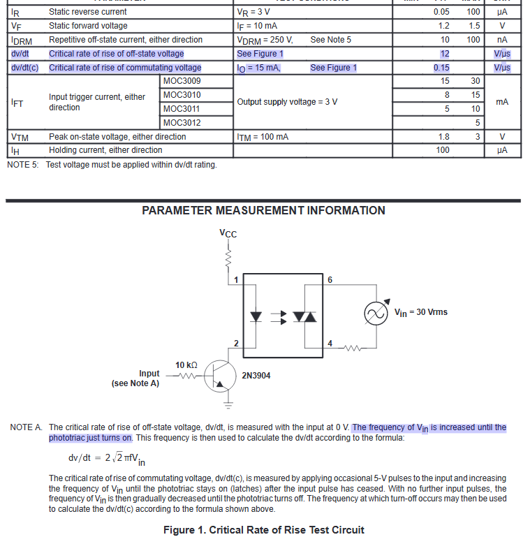

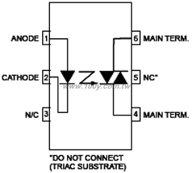

Guten Tag,
ich habe folgendes Problemchen. Ich versuche mit einem mikrokontroller
eine spannungsquelle (80v ac 1khz) zu schalten unter zu Zuhilfenahme des
Optokoppler MOC 3010. Ich verwende jedoch nicht wie im Datenblatt
gewünscht einen zweiten nachgeschalteten Triac, weil ich kein Platz habe
und nur ganz kleine Ströme habe.
Nun passiert folgendes, sobald ich den pin des mc s auf 5 volt setze
schaltet der moc durch es fließt Strom im Wechselstromkreis. Wenn ich
den pin aber wieder auf 0 volt setze fließt weiterhin Strom auf der
anderen Seite. D.h. obwohl jeweils auf der Seite der Photothyristoren
periodenweise kein strom fließt und somit der haltestrom 0 sein sollte.
Vielen Dank für eure Hilfe.
mfg
Jimmy
H.Joachim S. schrieb:
> Thyristoren und Triacs sind nun mal nicht besonders schnell
> (Freiwerdezeit). Der Strom muss also eine gewisse Zeit unter den
> Haltestrom sinken, sonst bleibt er an. 1kHz geht damit nicht.
Das wusste ich noch nicht, finde ich interessant. Ist es üblich, dass
der Effekt bereits bei 1kHz zum Tragen kommt?
Stefan ⛄ F. schrieb:
> Ist es üblich, dass der Effekt bereits bei 1kHz zum Tragen kommt?
Durchaus bei einem Bauteil, das für 50/60 Hz designt worden ist.
Jimmy schrieb:
> Wenn ich den pin aber wieder auf 0 volt setze fließt weiterhin Strom auf
> der anderen Seite.
Das ist im Datenblatt gleich auf der 2. Seite nach den Tabellen mit den
recht niedrigen relevanten Werten beschrieben.
https://cdn-reichelt.de/documents/datenblatt/A500/MOC3009_MOC3010_MOC3011_MOC3012%23TEX.pdf
Ein MOC3051 (oder 3052) hat zumindest 1000V/µs (Critical Rate of Rise of
Off-State Voltage), wenn das immer noch nicht reicht findet sich
bestimmt noch was besseres.
Was für eine Last schaltest du? Wenn diese auch nur leicht induktiv ist
könnte ein kleiner Snubber helfen, deinen MOC3010 bekommst du aber
wahrscheinlich auch damit nicht zum laufen.
