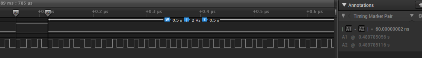

i_main_Clk ist der 50 Mhz Takt. Und r_pulse soll der zwei clock cycles
lange Puls werden.
Das funktioniert in meinem FPGA auch (fast) so wie ich es mir vorstelle.
Im Anhang ein Bild vom Logic Analyzer.
1. Der Puls ist 60ns Sekunden lang. Wie schaffe ich es ihn nur 40ns
Sekunden lang zu machen? Das Register r_count2 wird ja schon auf <2
verglichen..
2. Gibt es für das Problem eine schönere Lösung, ich habe das Gefühl das
ist eher keine wirklich schöne Lösung, aber mir fehlt da glaub ich noch
die Erfahung.
Danke schonmal für jede Hilfe. Gruß
Tobias B. schrieb:
> Es sieht aus als zaehlst du von 0 bis 2
Das ist ein gern gemachter Fehler, er nennt sich Off-by-one Error.

Tobias B. schrieb:
> Achtung: Es sieht aus als zaehlst du von 0 bis 2, sprich der Zaehler
> durchlaeuft die Zustaende 0, 1, 2, also 3 Cycles! Aendere mal die 2 ab
> zu eienr 1. ;-)
Danke, das war natürlich auch mein erster Gedanke. Ich hab nur leider
vergessen die Zahl in der elsif Abfrage ebenfalls zu ändern..
Hab das jetzt in eine Konstante gepackt, damit sollte mir sowas nicht
mehr passieren.
