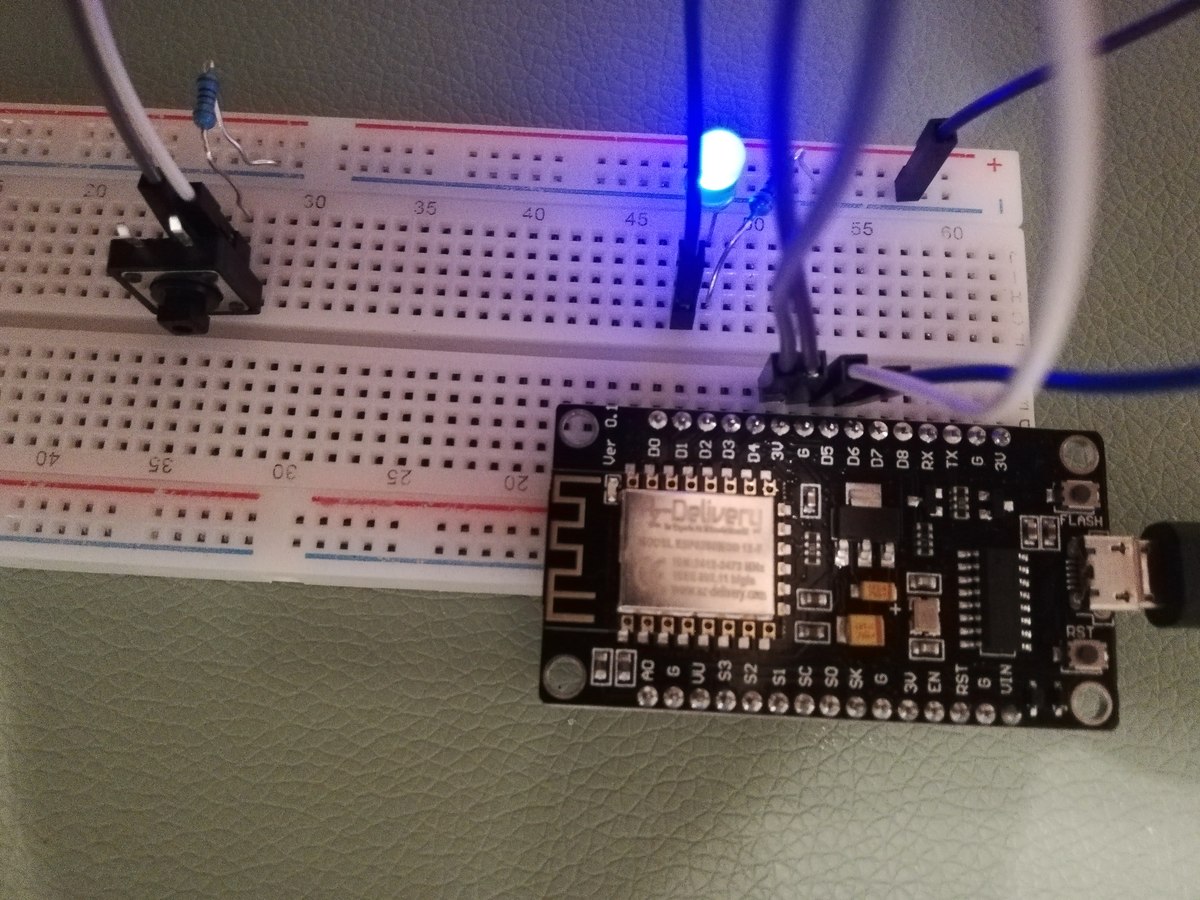

als Einstieg wollte ich mit meinem ESP8266 und einem einfachen Taster
eine LED zum leuchten bringen. Der digitalRead wirkt willkürlich.
Manchmal wird beim Reset oder kurz nach dem Codehochladen 0 angezeigt
und sobald der Taster gedrückt wurde, nur noch 1, egal ob gedrückt wird
oder nicht. Meistens wird aber nur die ganze Zeit 1 angezeigt, egal ob
ich den Schalter schließe oder nicht. Ich habe verschiedene Pins
ausprobiert, sowie verschiedene Taster und habe auch die Taster-Jumper
direkt ohne Taster verbunden, alles ohne Erfolg.

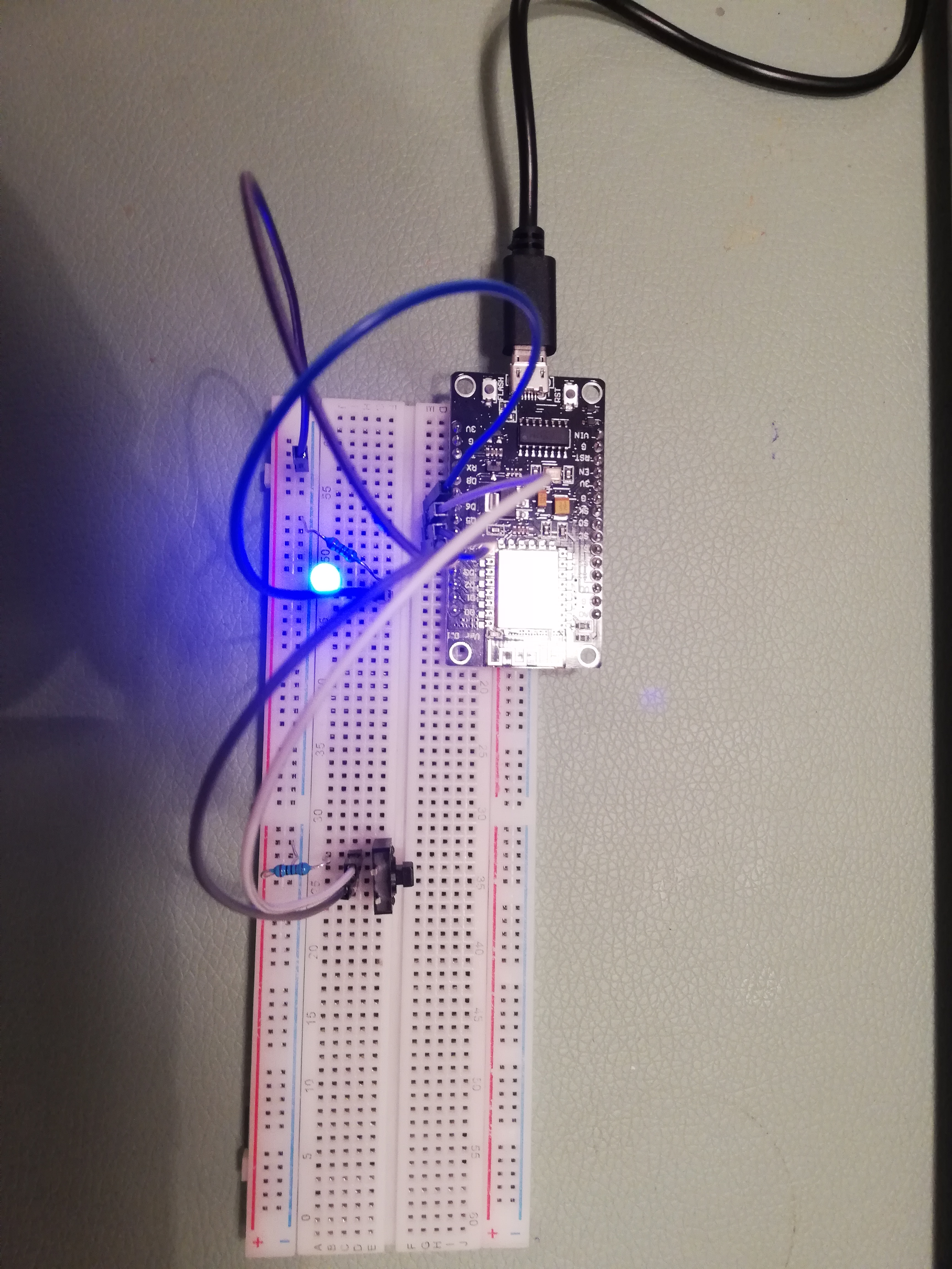

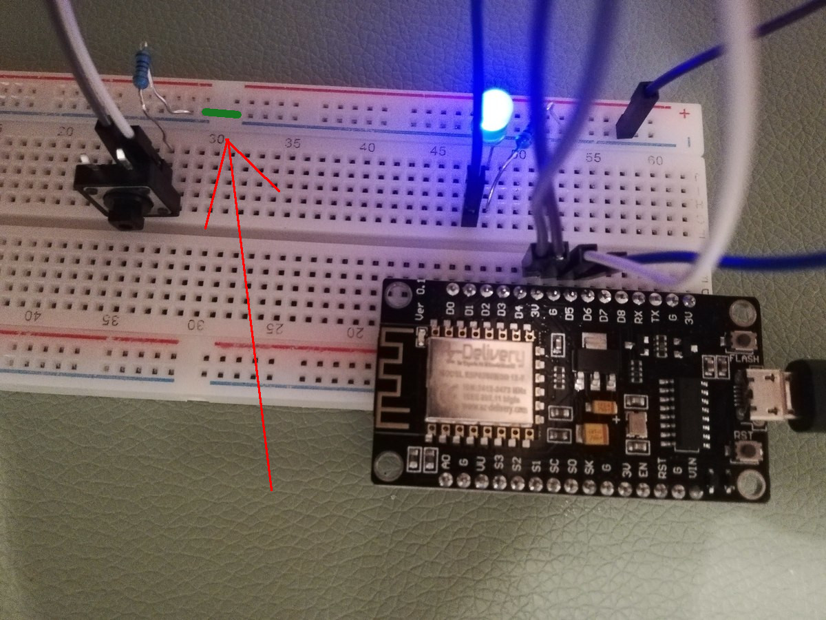

von Stefan (Gast)
es funktioniert leider immer noch nicht, die LED blinkt auch, obwohl ich
die beiden Jumper nicht angeschlossen habe.
Code wurde nur in einer Zeile zu "pinMode(taster, INPUT_PULLUP);"
geändert.
Schaltung siehe Bilder.
von Stefan F. (Gast)
Deine Schaltung hat einen Pull-Down Widerstand, dessen oberes Ende in
der Luft hängt. Verbinde mal die grün gezeichneten Löcher von deinem
Steckbrett.
INPUT_PULLUP funktioniert so nicht, wenn schon muss es INPUT_PULLDOWN
sein (falls der ESP dan kann, weiß ich jetzt nicht).
von Joachim B. (jar)
> Steckbrett.
10-13 Kontakte nach rechts verschieben würde ja auch reichen
von Stefan (Gast)
Jetzt funktionierts....blöder Fehler....
Vielen Dank!
