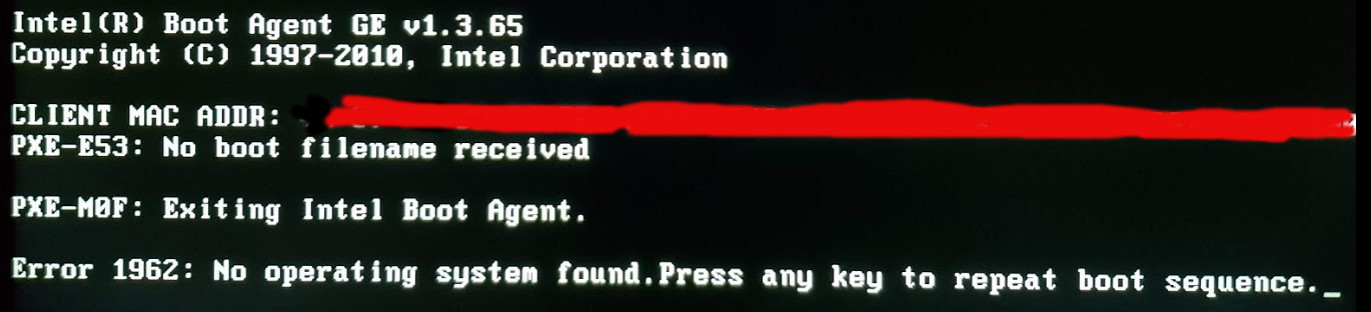

Hi hat jemand Tipps wie man ein Linux (Mint) auf einen Lenovo ThinkCentre M91p SFF bekommt? Linux bootet zwar von USB-Stick und die Installation läuft ohne Fehler durch. Aber dann will Linux nicht booten.

Hi hat jemand Tipps wie man ein Linux (Mint) auf einen Lenovo ThinkCentre M91p SFF bekommt? Linux bootet zwar von USB-Stick und die Installation läuft ohne Fehler durch. Aber dann will Linux nicht booten. Da wurde wohl kein Bootcode vom Grub im MBR abgelegt. Vermutlich beim Linux-Setup der Partitionen die Frage falsch beantwortet, wo der Bootcode hinsoll.

Jens G. schrieb: > Da wurde wohl kein Bootcode vom Grub im MBR abgelegt. Vermutlich > beim > Linux-Setup der Partitionen die Frage falsch beantwortet, wo der > Bootcode hinsoll. Ne da wurde nichts falsch beantwortet. Ich habe schon öfter Linux installiert. Der ThinkCentre M91p SFF scheint wirklich Probleme mit Linux zu haben, wie ich jetzt auch an anderen Stellen gelesen habe. Eine Lösung dazu habe ich allerdings nicht gefunden.

PXE Abschalten? Richtiges Boot Device auswählen?
#6194078
Hast du ggf. den Bootloader in der EFI Version installiert aber das System versucht per MBR zu booten ? Welchen bootloader verwendest du? Hast du die hdd mal ausgebaut und validiert was installiert wurde ?

Spiel mal das neueste BIOS ein, da gibt es m.W. ein Update, welches dieses Verhalten ändert.

Auch ich habe Probleme mit einem ThinkCentre m91p. Den Monitor habe ich bei der Installation an den VGA-Anschluss direkt auf dem Mainboard betrieben und bekam bei Linux nur ein komplettes Chaos auf dem Bildschirm mit schräg stehen dann Schriften, in Einzelteile zerbrochene Browserfenster und so weiter. Nur mx-linux scheint zu laufen, auch Ubuntu 20.10 macht Probleme, in unter Fenstern sieht man Sand anstelle der eingestellten Farbe als Hintergrund. Die Festplatte startet hier auch viel langsamer als auf den Systemen, wo sie vorher eingesetzt war. Bei M92p Tiny und M93p Tiny hatte ich keine Probleme. Lenovo würde ich nicht nehmen, da hatte ich bisher auch schon Probleme. Das ist eventuell etwas zu spät, aber bei diesem Problembild könnte es sein, dass das Ding eine kaputte EFI Implementation hat. Manche Systeme haben eine bestimmte EFI Datei hartkodiert! Debian basierte Distros packen das grub Zeugs auf der fat32 formatierten EFI Partition nach /EFI/[distro]/, z.B.
Kopiere das alles mal nach /boot/efi/EFI/Boot/, und kopiere darin dann die shimx64.efi oder grubx64.efi nach bootx64.efi. Versuche das auch mit /boot/efi/EFI/Microsoft/Boot/ und ersetzen von bootmgfw.efi und bootmgr.efi darin, manche Hardcoden direkt das. Falls das geht, setze grub auf hold, Updates können das sonst wieder kaputt machen, wenn /boot/grub/ und die manuell kopierte /EFI/*/grub.efi nicht mehr zusammenpassen. In diesem Fall wohl nicht relevant, aber falls du grub-efi-amd64-signed 1+2.02+dfsg1+20+deb10u4 installiert hast, dort gibt es den debian bug #925309. Das Äussert sich darin, das man entweder das grub menu von Debian statt der eigenen Distro sieht, oder den grub rescue prompt, falls das darin neu hartcodierte /EFI/debian/grub.cfg nicht existiert. Als workaround kann man dort eine Config mit folgendem Inhalt anlegen: (das [distro] ersetzen mit dem richtigen Ordnernamen)
