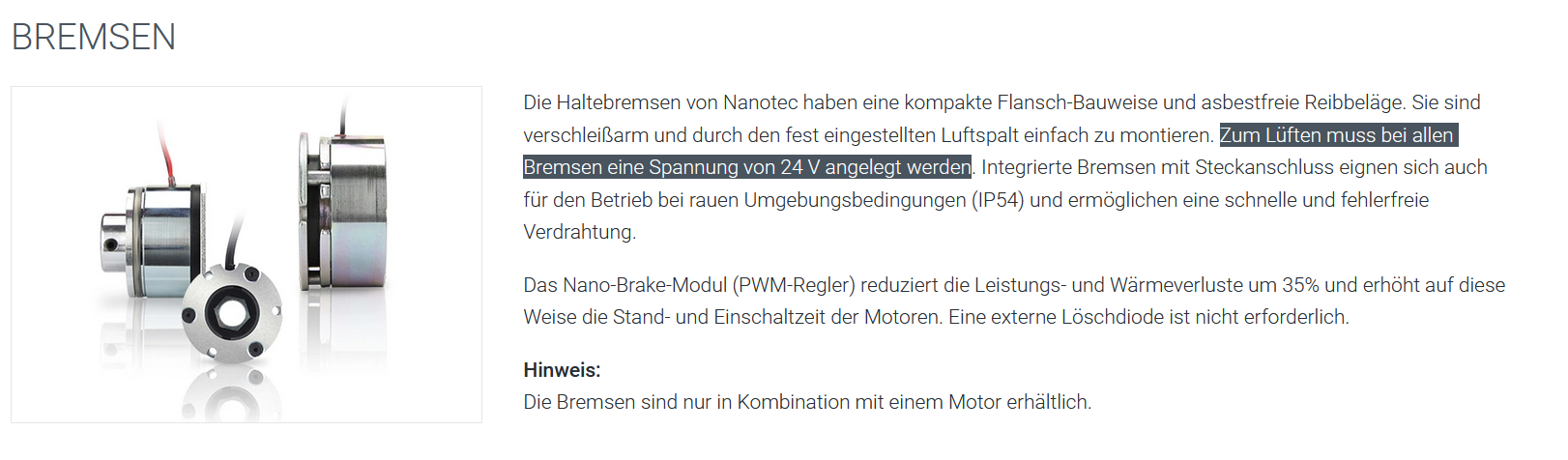

Hallo liebe µC Gemeinde,
ich bin auf der Suche nach einer Bremse für einen NEMA17 Stepper. Die
Bremse soll unbestromt bremsen und erst bei bestromung die Welle
freigeben.
Da ein Nanotec Motor bereits vorhanden ist habe ich auch bei Nanotec
nach einer Bremse gesucht. Gefunden habe ich folgende:
BRAKE-BWA-0,35-5
Leider bin ich anscheinend blind und kann nicht wirklich erkennen ob
diese bremse meine Anforderung erfüllt oder ob sie bestromt werden muss
um zu bremsen. Hat jemand Erfahrungen mit dieser Bremse oder sieht das
was ich übersehe?
Schonmal vielen Dank!
Gast #6193845
Kennen tu ich die jetzt nicht aber wenn du auf die Allgemeine Übersicht
zu allen Bremsen gehst steht dort, dass zum Lüften der Bremse 24V
angelegt werden muss. Ich bin nicht 100% sicher aber ich meine in dem
Zusammenhang ist das Lüften gleichbedeutend mit öffnen.
Demnach sollte das deine Anforderungen erfüllen.
Gast #6193858
Das ging ja fix :D
Also sollte die Bremse meine Anforderungen ja erfüllen.
da steht ja auch was von einem PWM Modul. Hat jemand Erfahrung ob das
notwendig ist oder kann man die Bremse auch "Dauerhaft" voll bestromen?
Bzw. verringert sich hierdurch das Reibmoment?
Schonmal Danke, auf der allgemeinen Seite war ich tatsächlich nicht.

#6194049
Erfahrung nicht, aber der Sachverhalt scheint einfach: Wird die Bremse
mit Dauerstrom bestromt, wird sie wärmer als mit PWM. Wird sie wärmer,
darf der Motor weniger Wärme abgeben, um das System unter der zulässigen
Gesamttemperatur zu halten. Mehr steckt wahrscheinlich nicht dahinter.
#6194182
Elektrische Bremsen bei Seilzügen und auch in Motoren für
Produktionsanlagen werden normalerweise nur bestromt, so lange
der Motor laufen muss, also ist die Bremse für Dauerbetrieb
ausgelegt...
Beim Abschalten der Antriebe geht es dann automatisch auf
Bremswirkung...
