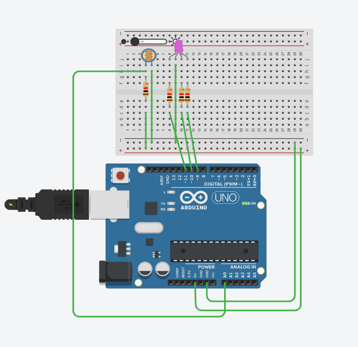

Die Schaltung: (Über den Widerständen befindet sich links ein
Fotowiderstand mit dem man die Helligkeit einstellen kann und rechts
eine RGB-LED Leuchte.)

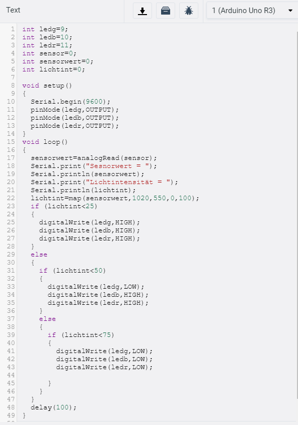

Code sollte man nur dann als Bild posten, wenn man befürchtet, ansonsten
zuviel Unterstützung zu bekommen. Sowas verringert die
Wahrscheinlichkeit nämlich drastisch.

Das Programm enthält einen Rechtschreibfehler und brücksichtigt nur 3
von den 4 Messbereichen 0-24, 25-49, 50-74, 75-100, ist also
unvollständig.

Guten Morgen,
am besten du stellst etwas konkretere Fragen. Wo genau hast du
Verständnisprobleme bezüglich des "Schaltplans" und des Codes?
Dann kann jemand anderes oder ich dir auch besser weiter helfen.
