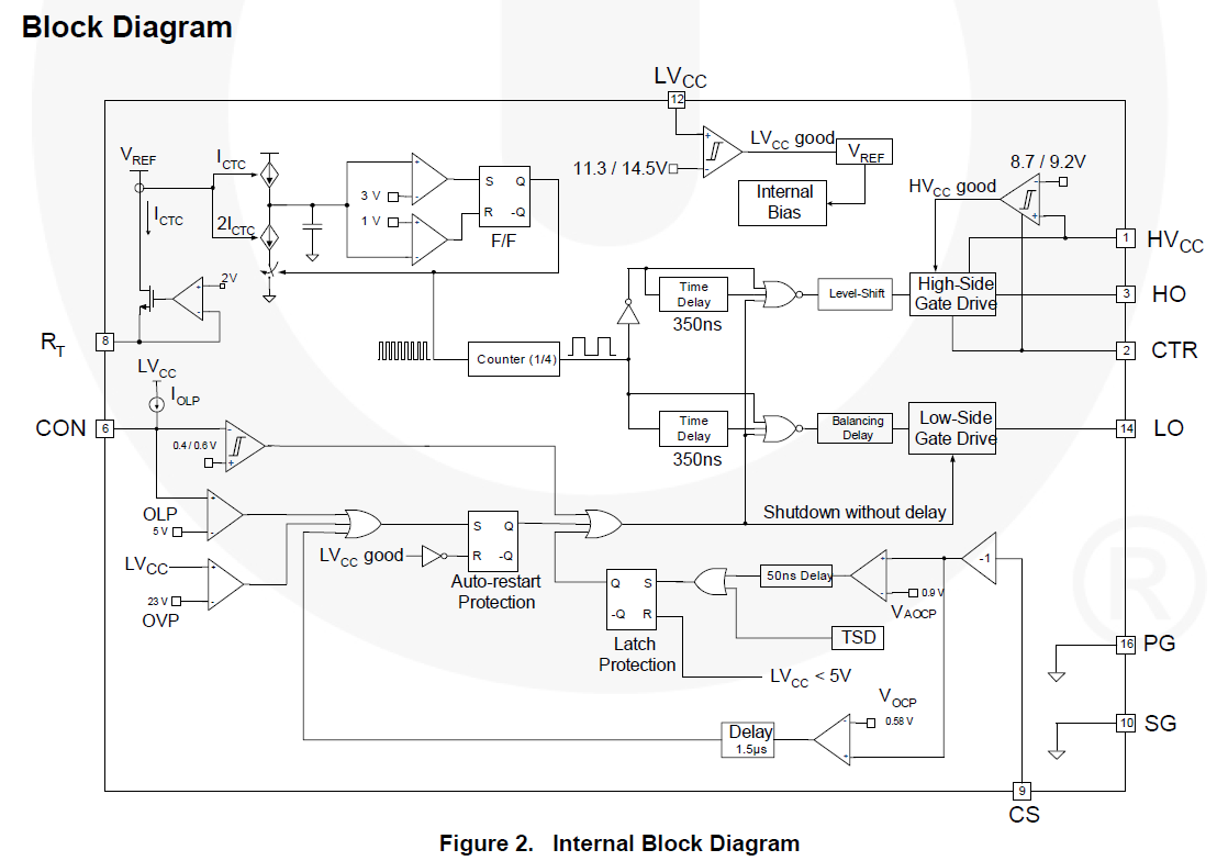

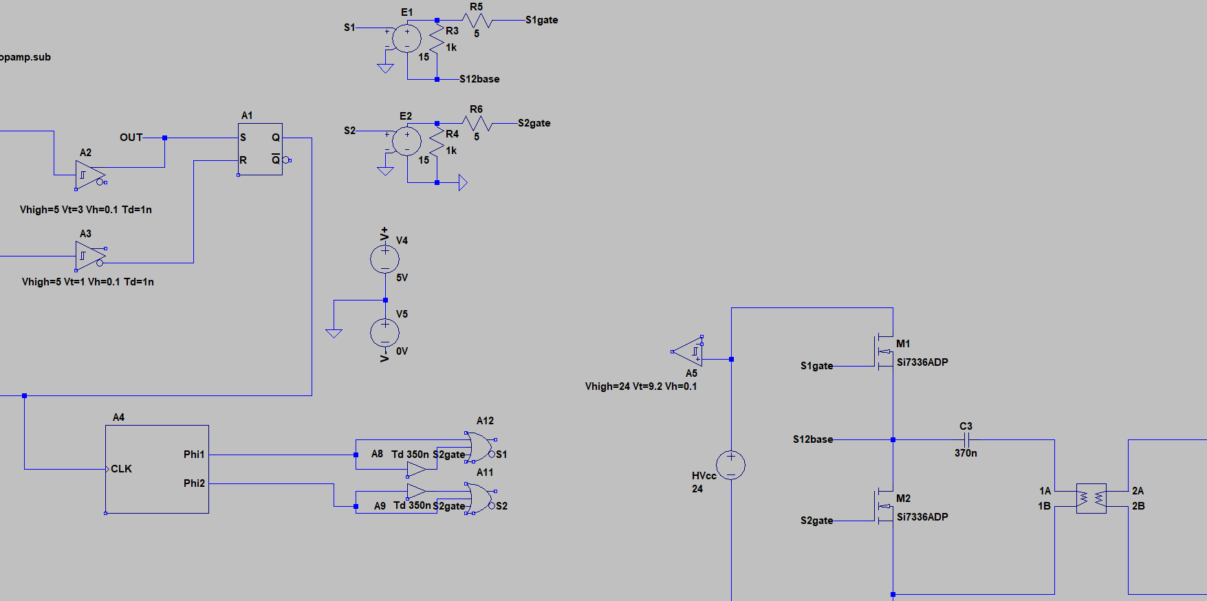

Hallo liebe Forumgemeinde,
ich habe folgendes Problem:
ich versuche gerade mit einer Kollegin das IC FAN7621 nach dem
Datenblatt in LTSpice nachzubauen (zu Übungszwecken), um einen DC/DC
Wandler zu betreiben. Der nächste Schritt wäre es die MOSFETS
anzusteuern. Das Datenblatt zeigt ein Level-Shift und ein Balancing
Delay die zu den High- und Low-Side Gate Drives führen. Diese sollten
wir, laut unserem Betreuer, durch spannungsgesteuerte Spannungsquellen
ersetzen...und an der Stellen kommen wir nicht weiter...
Wie baut man das Level-Shift und das Balancing Delay ein?
Wie kann man die Gate Treiber durch spannungsgesteuerte Spannungsquellen
ersetzen?
Vielen Dank!

Schau mal nach bv-Quellen. Die gibt es nur in LTspice. ltwiki.org und
LTspice Helpfile durchwühlen.
Aber eigentlich der falsche Ansatz. Schönen Gruß an deinen Betreuer.
Besser wäre es, das IC rein abstrakt zu modellieren mit idealen
Schaltern. Die Laufzeit verbessert sich dadurch dramatisch, die
Stabilität wird besser, das von außen betrachtete Verhalten der
Gesamtschaltung ist praktisch identisch, denn z.B. der
Eigenstromverbrauch des ICs ist für die Praxis irrelevant füt die
Gesamtfunktion.

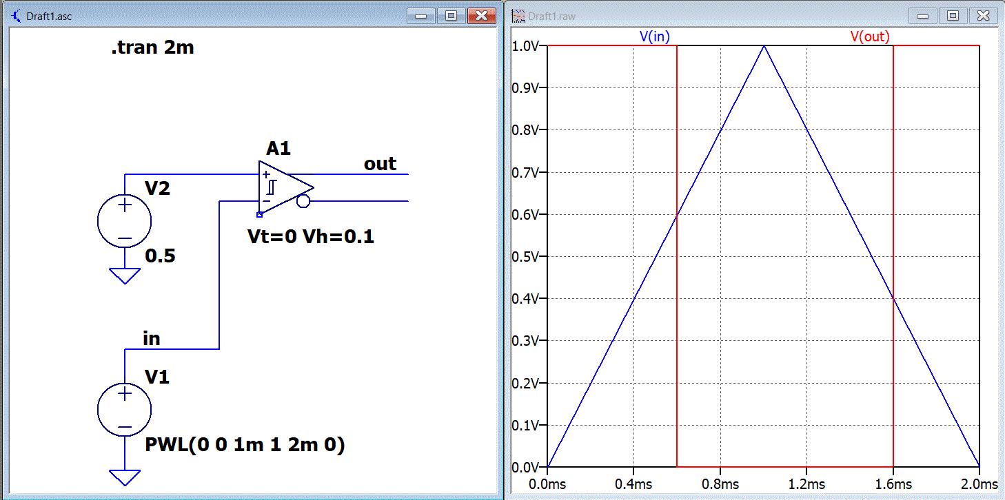

So, also der Level Shift ist laut meinem Betreuer schon durch die
spannungsgesteuerten Spannungsquellen mitberücksichtigt.
Am CON PIN befindet sich nun ein Schmitt Trigger, der als Komparator
fungiert. Oberhalb von 0,6V soll er den IC schalten unterhalb von 0.4V
schaltet er die Gate Signale der beiden Mosfets aus. Wie implementiert
man diese Werte? Und für Iolp steht im Datenblatt: Test Bedingung
Vcon=4V und Iolp kann maximal 6,2 µA. Wäre um Hilfe wirklich dankbar!!!
#6195142
Wenn du den "diffschmitt" nimmst, dann hängst du an den +Eingang 0,5V
und in das Attribute SpiceLine schreibst du
Vt=0 Vh=0,1
Den Attribute-Editor bekommt man mit Rechtsklick auf das Symbol.
Damit geht der Ausgang des diffschmitt bei 0,6V nach 0 und bei 0,4V
wieder nach 1V.
OP #6196163
Hallo nochmal,
erstmal danke für die Hilfe! Ich habe es in die Simulation
implementiert, kann aber leider nicht interpretieren, ob er das tut, was
er tun soll. Mein Betreuer sagt, von 0V auf 0.61V muss der IC ausgehen,
von 0.61V auf 0.39V muss er wieder angehen. Habe unsere Dateien mal
angehängt. Wäre um Hilfe sehr dankbar, da ich kurz vor dem Kollaps stehe
