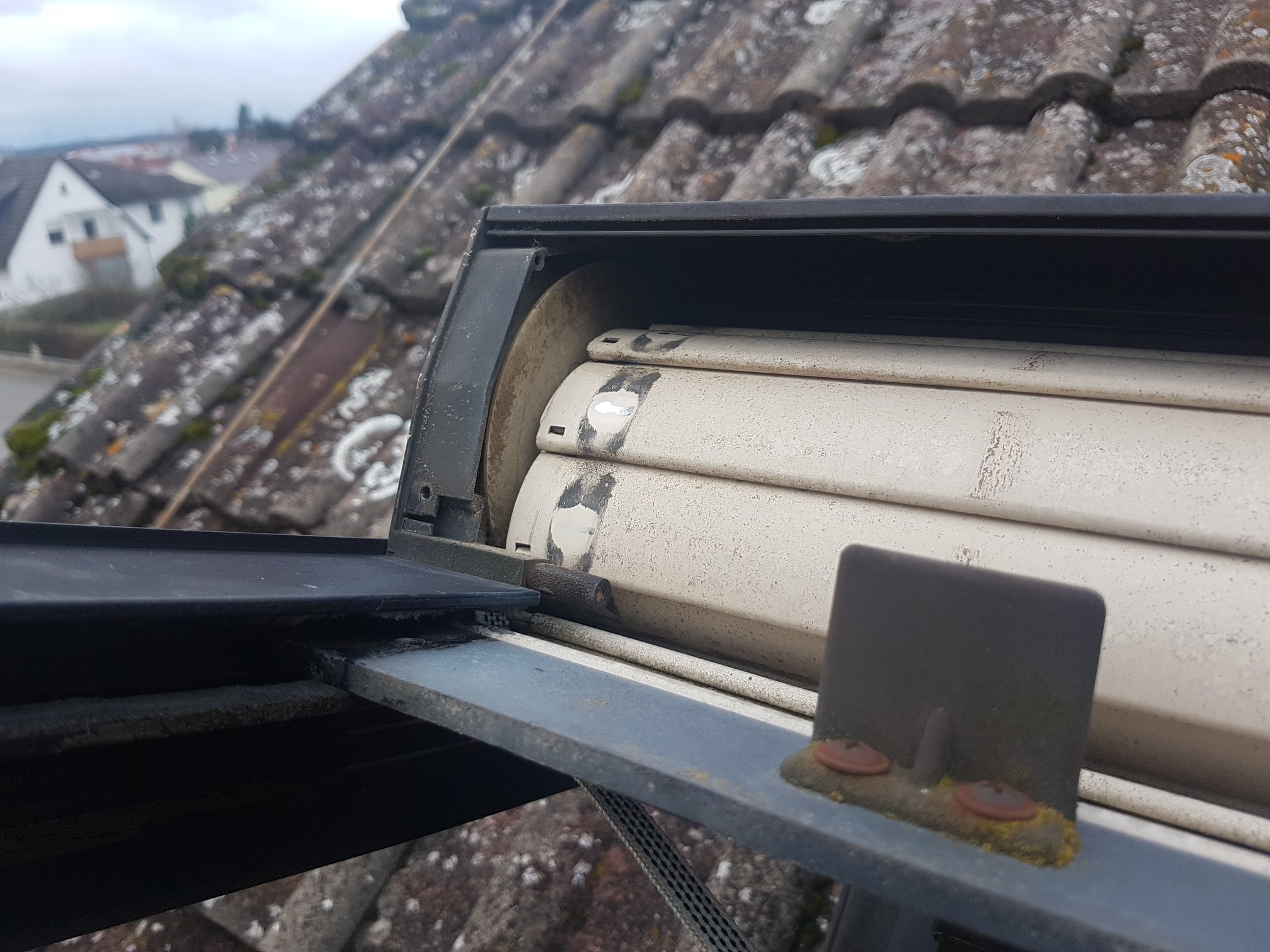

Ich bin für die nicht originalen Rolläden unserer Roto Fenster auf der
suche nach einem möglichst intelligenten Rohrmotor.
Nachdem eine besonderheit meiner Dachflächenfenster ist, dass der
Rollokasten außerhalb sind, wäre eine Einstellung der Enschalter über
Software cool.
Ich bin dabei auf die hier gestoßen:
https://www.rohrmotor24.eu/Elektronischer-Rollladenmotor-40-Nm-RME-40-SW60-Rolladenmotor
Bei denen kann zumindest der Enschalter über das KAbel eingestellt
werden, schön wäre aber auch noch ein Intelligenter Antrieb mit
Datenbus. Was mich vor allem nervt, ist dass die elektronishcen
Rohrmotoren ja intern die genaue Position wissen müssen, es aber
meistens eben nur nicht nach außen gegeben wird.
Hat jemand einen Tipp?
