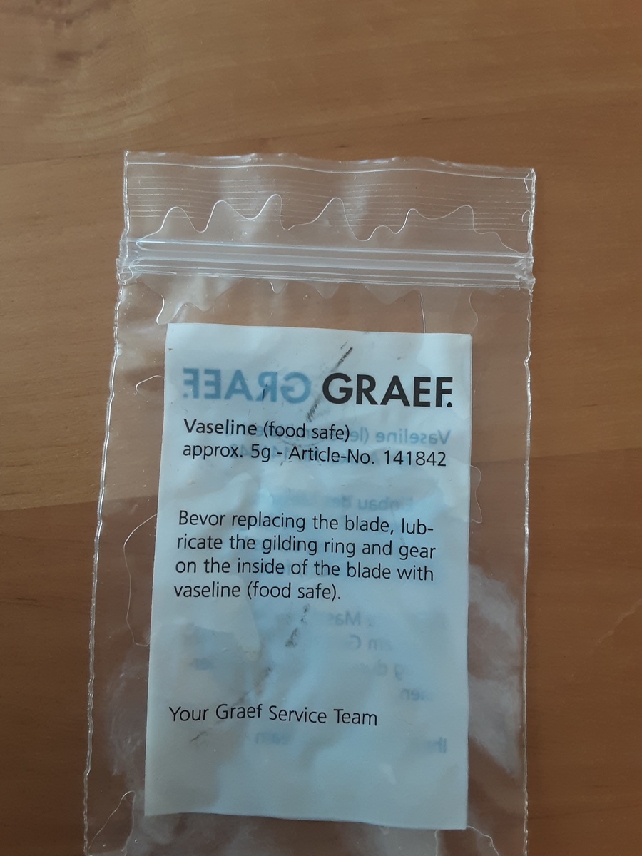

suche flanzliches Fett
Gast #6194811
Für eine manuelle Brotschneidemaschine suche ich ein flanzliches Fett
mit hoher Viskosität für den Antrieb. Bislang war dort wohl
mineralisches Maschinenfett eingebracht, was aber nicht zu 100% vom
Schneidemesser fernzuhalten ist.
Hausmittel wie Schmalz oder Butaris werden bei Wärme zu flüssig.
Hat jemand einen Tipp?

Heinz schrieb:
> Hahnenfett (für Wasserhähne) gibts im Baumarkt und ist lebensmittelecht.
Das ist im Prinzip das richtige, es ist ein Silikonfett. Das wird auch
z.B. bei Kaffeevollautomaten und anderen Maschinen zur
Lebensmittelverarbeitung eingesetzt.
butsu schrieb:
> https://de.wikipedia.org/wiki/H1-Schmierstoff
Danke Butsu, das kannte ich noch nicht, das Silikonfett hat genau diese
H1 Klassifizierung.
Du brauchst kein "flanzliches Fett" sondern ein lebensmittelechtes. Das
steht in der Erklärung des Verkäufers für deine HACCP.
Medizinisches Weissöl ist hier ausreichend. Ob das nun aus vegetabilen
oder mineralischem Parafin gewonnen ist, ist egal. Es ist so rein, das
da nix anderes drin ist und sogar zu Einnahme und nicht nur als
Lebensmittelkontaktmaterial zugelassen ist.

Fett wird nur für den Zahnantrieb gebraucht.
Und egal welches Fett, durch den Abrieb wird es nach kurzer Zeit eine
schwarze Pampe.

> VASELINE?
SlivkiShow (siehe Youtube) nimmt natürlich Vaseline oder Hamsterfett.
