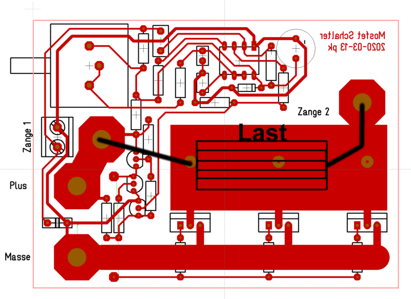

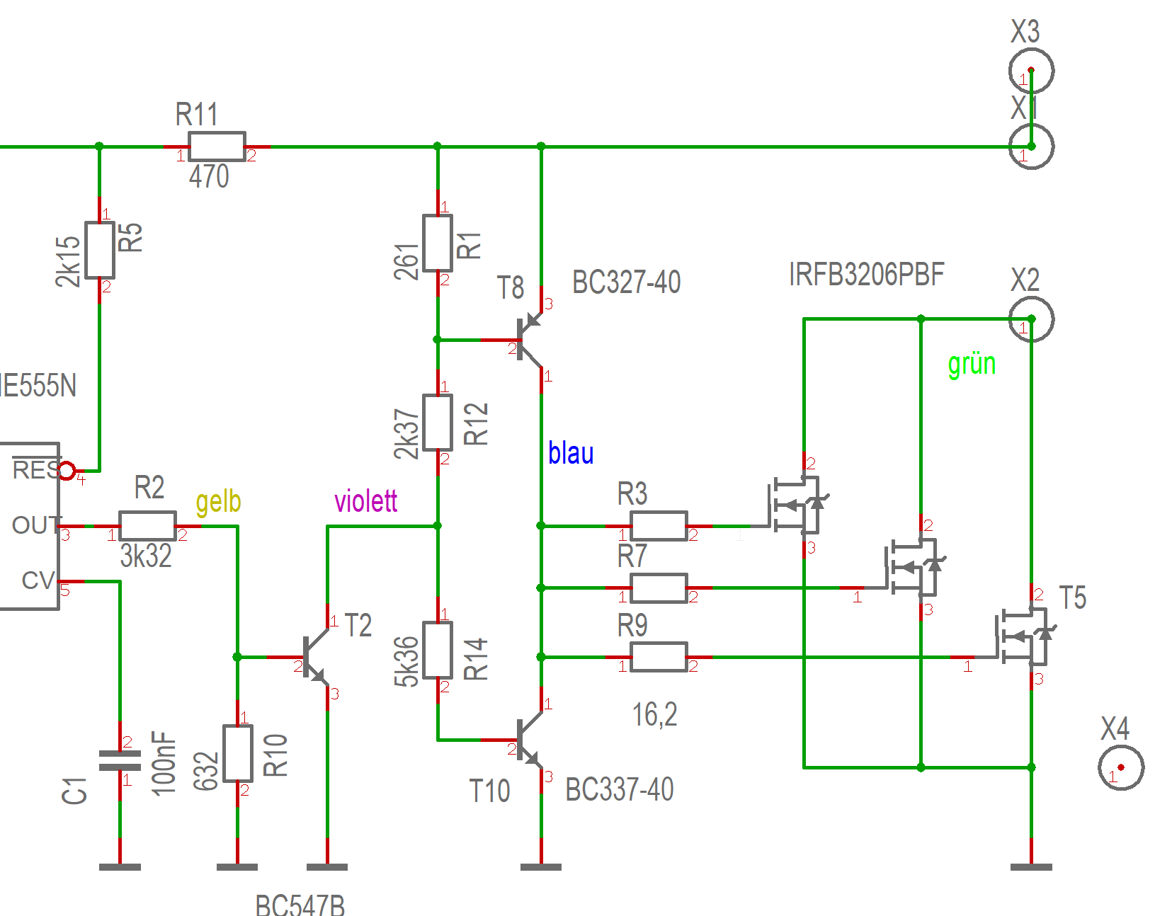

habe einen Schalter für ein Punktschweißgerät gebaut, da fließen etwa
400 A durch. Mit dem Einschalten bin ich fast zufrieden, bis auf die
kleine Unsauberkeit die vom NE555 kommt, das scheint unter 1 µS
aubzulaufen, das Ausschalten der Mosfets geht mir aber zu langsam, das
sind mehr als 5 µs, das scheint der Grund warum es warm wird. Die
ursprünglich vorgesehenen 5 Mosfet hab ich auf 3 reduziert, die schalten
die Ströme locker und der RDS on liegt bei 1 mOhm, ausserdem wird es mit
5 dann noch langsamer.
Was kann man da machen?
Gruß und Dank
Peter
Schneller die Gates ausräumen. Am besten wäre m.E. ein Gegentakttreiber,
in dem R1 durch einen NPN Transistor ersetzt wird.
Die zweitbeste Lösung ist, R1 kleiner zu machen und damit T6 zwar
stärker zu belasten, aber die Gates schneller auszuräumen. T6 könnte ja
auch ein BC640 werden, ohne das es allzuviel kostet.

Du benötigst einne Gegentaktteiber mit mind. 1,5A Ausschaltstrom (pull
down).
Die Gatewiderstände (ca. 20 Ohm) je Mosfet einer sind nachzurüsten.
Das ganze Geschalte  mal kurz in LTSpice zeigt Dir, das die G-S
Kapazitäten der Grund sind, warum in Deiner Schaltung das Schalten noch
nicht wunschgemäß funktioniert.
Da kannst Du auch sehr schön ausprobieren,
wie schnell Du schalten solltest und welche (noch fehlende) Transsil
Diode am Ausgang das Zerstören Deiner FET verhindert.
Die 60V am FET sind nämlich schnell überschritten, sobald man die
Schaltung mit Zuleitungen aufbaut.

von Peter K. (peter_k970)
das ging ja flott, einen BC640 hatte ich schon im Einsatz und den R1 auf
200 Ohm reduziert, leider kein großer Gewinn, auch ist der BC 640 nicht
so schnell wie ein BC 556,  Für R1 einen NPN einsetzen, das scheint mir
logisch, werde ich gleich mal testen.

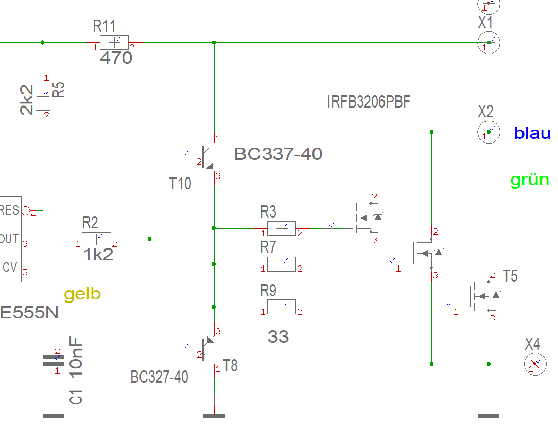

von Sven S. (schrecklicher_sven)
So könnte das dann aussehen.
Geeignete Transistortypen wurden schon genannt.
Ein Widerstand mit ~10 Ohm vor jedem Gate wäre kein Fehler.
So werde ich machen wie im Bild, vielen Dank auch für deinen Vorschlag.
Mein erster Entwurf mit T6,T7 war darin begründet, das der NE555 nicht
genug Spannung für die Mosfet liefert. Der ist nämlich zur entkopplung
der Akkuspannung, welche starken Störungen beim Schalten unterliegt, mit
einer 9V Zener Diode stabilisiert, damit die Schaltzeiten halbwegs
konstant bleiben. Den einfach mit der Akkuspannung versorgen, wie auch
vorgeschlagen wurde, halte ich für nicht gut. Der NE555 schaltet
wirklich sehr schnell und Strom genug liefert der auch. Da der T10 nun
als Emitterfolger arbeitet, kann die Spannung für die Gates auch kaum 8
V erreichen. Die Fet schalten zwar durch, bei höhere Spannung wird der
RDS aber kleiner. Mal sehen wie hoch ich die Spannung bei dem NE555 noch
erhöhen kann, ohne das es zu Störungen kommt.
Die Z-Diode kannst Du weglassen, R11 und C4 haben genug Filterwirkung.

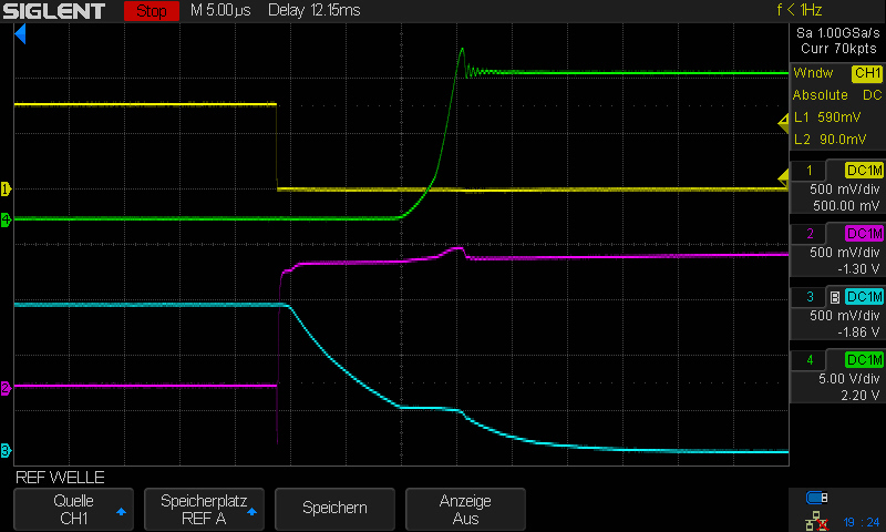

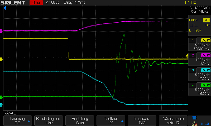

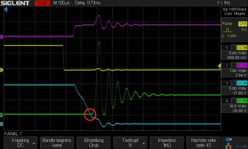

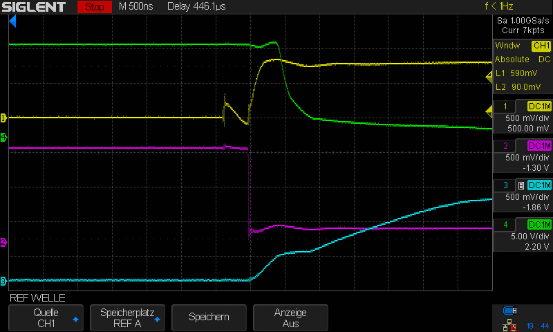

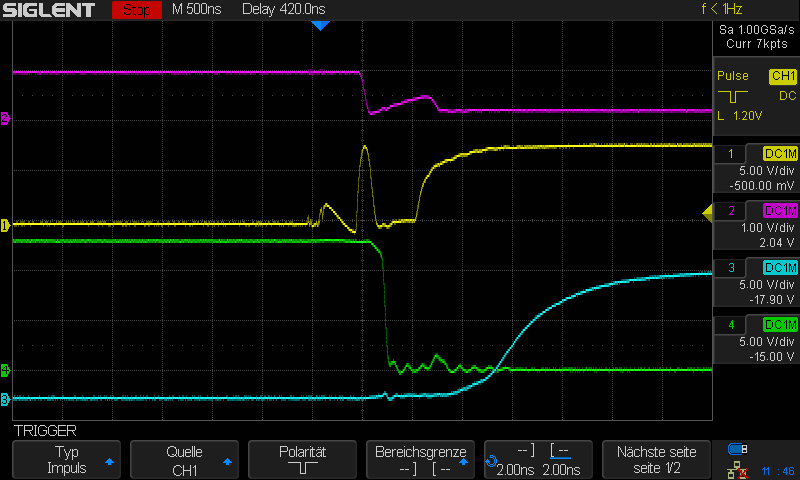

von Dieter (Gast)
Der Ausschnitt zeigt, dass der NE555 dann doch nicht so ideal wäre den
Mosfet direkt anzusteuern (Ausschaltvorgang).
Dass der Mosfet heiß wird, liegt vielleicht gar nicht so sehr an der
Abfallzeit. Entlaste diese durch zusätzliche Freilaufdioden. Bei 200A
macht das schon was aus.
Auch vor den Mosfets kann durch die Induktion bei 200A eine
Spannungsspitze auftreten. Möglich wäre ein Snubber oder ein
Überspannungsableiter (schnelle Supressor-Diode oder Varistor).
Insgesamt wird dadurch die Verlustleistung beim Abschalten nicht
verringert, verteilt sich aber auf diese zusätzlichen  Komponenten.
Das Ergebnis meiner letzten Schaltung, siehe oben, zeigt Bild (Aus
2.png), hier ist der Ausgang die blaue Linie. Die Schaltung sorgt für
einen sanften Ausschaltvorgang, welcher aber nicht erwünscht ist. Ich
verstehe auch nicht warum diese Schaltung so oft zu finden ist. Die
Gates können hierbei nicht unter der Ube von dem Entladetransistor
entladen werden und das zum Ende auch noch verzögert, so wie es
aussieht.

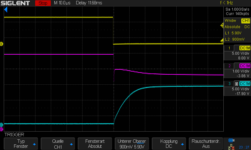

Also hab ich meinen ersten Entwurf mal wieder hergenommen und etwas
verändert.  (Mosfetschalter 3a).
Das Einschalten (Ein3.png) ist in Ordnung wie auch zuvor, wenn ich die
Schwingungen beim Ausschalten (Aus3.png) noch wegbekomme, ist das
ebenfalls wesentlich besser als alles zuvor, der erste Anstieg liegt
deutlich unter 1 µs.

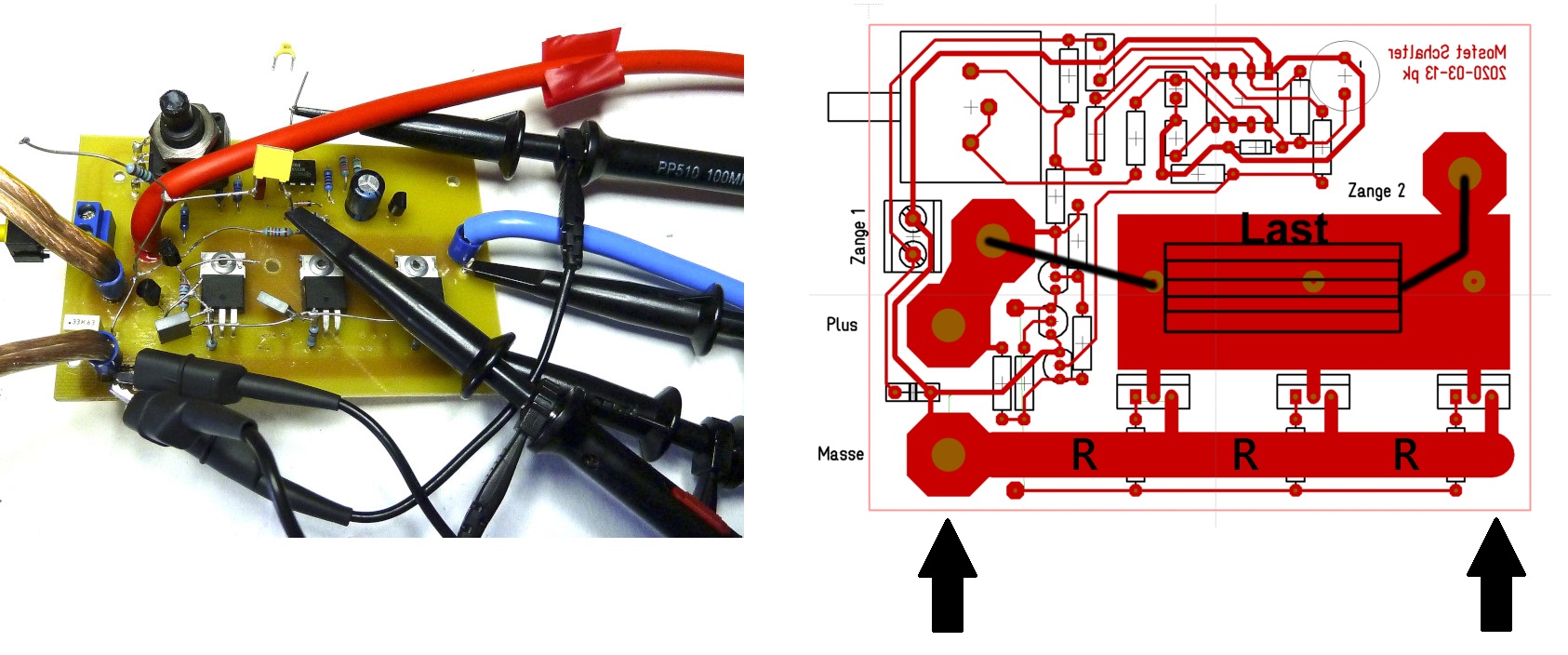

Ich befürchte die Schwingungen haben etwas mit dem Platinenlayout zu
tun. Die max. Spannung liegt bei etwa 25 Volt, sodaß die Fets noch nicht
gefährdet sind und ich das wohlmöglich so lasse, wenn ein Kondensator
oder auch 2 nicht helfen.

von Ach Du grüne Neune (Gast)
Warum nimmst du nicht diese Schaltung vom schrecklichen Sven?
Beitrag "Re: Mosfetschalter, geht es schneller?"
R1 auf 470R vergrößern und noch die drei 10R Widerstände vor die Gates
und dann ist es doch perfekt.
Die Entkopplung vom Lastkreis ist dann auch noch durch deine 9V Z-Diode
erhalten geblieben.
(C6 kann entfallen und R9 kann auf 2k2 vergrößert werden).
von hinz (Gast)
Peter K. schrieb:
> hinz schrieb:
>> Du solltest Kollektorschaltung nehmen, nicht Emitterschaltung.
> Das hatten wir doch schon, ergab sanftes Ausschalten,,,
Offensichtlich nur bei dir. Bei allen anderen funktioniert das bestens.
Worin siehst du da den großen Unterschied zu der Schaltung die ich
getestet habe und die nichts brachte?
https://www.mikrocontroller.net/attachment/450081/Mosfetschalter_neu.png
Ganz einfach: Die 7,6 Volt haben vermutlich nicht ganz ausgereicht die
MOSFET's ganz durchzusteuern. 9V minus 0,7 V im NE555 minus 0,7V vom
BC337 = 7,6 Volt.
Normalerweise sind Kollektorschaltungen nämlich sehr niederohmig und
ermöglichen gerade deshalb ein schnelles Umladen der Gatekapazitäten.
Und sie lassen sich ohne Totzeiten einfach ansteuern.
Mit der Schaltung vom schrecklichen Sven hast du das niedrige
Spannungsproblem erst gar nicht. Im Gegenteil die 24 Volt vom Lastkreis
sind wahrscheinlich jetzt sogar schon wieder etwas zu hoch?
Selber schuld, wenn Du da fahrlässigerweise einen Widerstand verbaust,
der den Basisstrom für die Transistoren minimiert. So bleibt deren
Potential ungenutzt. Meine Hinweise würden durchaus mehr Beachtung
verdienen:
Sven S. schrieb:
> Und noch was: R2 ist viel zu groß.
> Einfach weglassen.
Dieter schrieb:
> Dafür gibt es den Kniff einer Diode zwischen Basis und Kollektor.
Ja das ist mir bekannt, die Schaltzeiten der Transistoren liegen ja aber
schon im Nanosekunden Bereich, ob es was bringt da nochmal 50 ns
rauszuholen weiß ich nicht. Hier meine letzte Analyse zum Bild.
Ab einen gewissen Wert der Gatespannung schalten Die Mosfets sehr
schnell aus, auf den ersten Blick, dann schwingt es. Gelingt es mir die
Schwingungen zu beseitigen, wäre alles bestens. Die Wellen bei Violett,
Gelb und Blau, sind nicht die Ursache für die Schwingungen, sondern das
Resultat daraus,, so sehe ich das, wirkt auf den ganzen Aufbau.
von Jens G. (jensig)
Peter K. schrieb:
>Das man Schalttransistoren nicht übermäßig in die Sättigung treiben soll
>ist ja wohl auch bekannt, für die Basis bleiben mehr als 2 mA übrig, mal
>300 gibt 600 mA, damit kann man bei den bekannten Kapazitäten an den
>Fets die Zeitkonstante ungefähr ermitteln, ich meine das reicht.
Dieter (Gast) schrieb:
Nix Kniff - ein Emitterfolger geht nicht in Sättigung.
@ Peter K.
Laß den R2 weg (oder max. wenige 10Ohm), der stört nur, und begrenzt
sinnlos die Ströme.
Und Beta=300 hat der ohnehin nicht, wir wollen den Transistor ja nicht
nur bei 100mA betreiben, wo dieser Wert gelten könnte, sondern möglichst
bis in den A-Bereich für schnelles Umladen der Gates.
Jedenfalls bekommt man mit einem 555 und einer solchen simplen
Treiberschaltung und dicken Mosfets lässig Umschaltzeiten um/unter
100ns, wenn man für entsprechende Niederohmigkeit sorgt, und
logischerwiese auch keine kurzangebundene Abblock-Cs fehlen, und der 555
mit 12V betrieben wird (also laß die Z-Diode weg - stört nur, und
braucht der 555 nicht.
Daß es bei Dir reichlich an Kondensatoren im Lastkreis fehlt, ist
ziemlich offensichtlich. Deswegen die Schwingungen.
Was sind das überhaupt für komische Teile an den Gatewiderständen?
Kondensatoren über dieselben? Dann kannste die Gatewiderstände auch
gleich ganz weglassen.
von mark space (Gast)
Sehe ich das richtig dass da mit 100us/div gemessen wurde? Das wären ja
unterirdisch miserable Schaltzeiten.
Wolfgang (Gast) schrieb:
>> Nur wo bekommt man negative Widerstände her? ;-)
>Setz mal die Brille auf ...
Ohh tatsächlich - das ist ja ein krummes Minus ...
Auf Anraten von Wolfgang habe ich mir jetzt mal die Brille aufgesetzt -
da ist eindeutig ein Punkt zw. 1 und 00 ...
Wobei der TO uns wohl noch nicht komplett erklärt hat, für welche
Meßpunkte die einzelnen Farben stehen.
Es sind eindeutig 1µs/Div, was anderes hätte ich mir nicht erlaubt zu
veröffentlichen, die Farben sind wie im erste Bild geblieben, hier
nochmal.
Zwischen X1 und X2 sind für die Tests 10 mOhm geschaltet.
von Dieter (Gast)
Für die Schwingungen sind auch maßgeblich die Gate-Drain und Gate-Source
parasitären Kapazitäten verantwortlich.
Dass diese bei lila größer ist als bei blau liegt an der langen Strecke
von rechts oben nach links unten zwischen den Transistoren. Das ist ein
echter Layoutfehler, wie aus dem Bilderbuch.
Das sehe ich anders, parasitäre Kapazitäten ist schon klar, dass die
Schwingungen bei Violett viel größer sind, liegt doch wohl eher an den
Innenwiderständen an diese Punkten, bei Violett ist der min. 10 mal
größer als bei blau.

Aber auch ohne Brille glaube ich sehen zu können, daß keinerlei C den
Laststromkreis auf der Platine puffert - mit den langen Zu-/Ableitungen
und den parasitären Cs ergeben sich damit schöne Schwingkreise
(reichlich 1MHz haste ja schonmal damit). Da ist die Leiterplatte mit
den halb-fliegenden Teilen wohl eher noch das kleinere Übel.

Die Platine hast Du bereits und kannst also nur noch etwas nachbessern.
Layoutfehler sind damit nicht mehr zu ändern. 400A und die Schwingungen
haben nicht unkräftige elektromagnetische Felder. Die haben solche lange

Ein Überspannungsableiter für den ersten Überschwinger der grünen Kurve
bleibt da nur zum Nachbessern auf der Liste ganz oben.
Die Transistoren werden den Überschwinger schon überleben, da die
durchaus eine gewisse (Avalanche-)Energie aushalten. Abblock-Cs mit
niedrigem ESR würde ich daher als allererstes ganz oben auf der Liste
platzieren.
> platzieren.
Hab ich soeben gemacht, 10000 µF mit sehr kleinem ESR, direckt auf die
Platine gelötet, das haut mir die Fets kaputt, fast 70 V, das kann nicht
die Lösung sein, der Wurm liegt woanders,

Mich wundert es, was Deine Oszillogramme für Verögerungszeiten zeigen.
Und vor allem, daß der Ausgangsschwinger sich voll auf die Eingangseite
legt. Wo hast Du denn den C angebunden? Sieht nach Mißachtung von
Masseführung aus, wo der Laststrom die Teile vorm Gate überlagert.

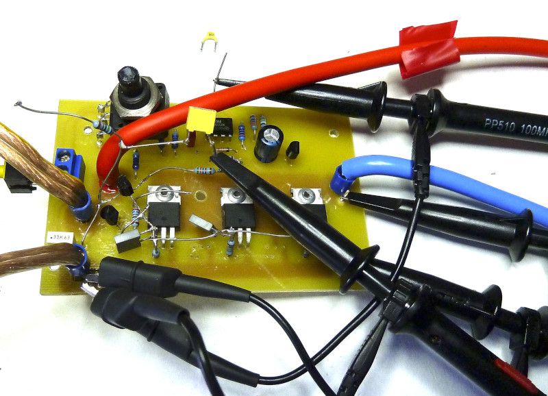

C war genau zwischen Plus und Masse, die Gatewiderstände sind min. 5 mm
über  der Masseleiterbahn. Die Leiterbahn für die Gatewiderstände unter
der Masse wurde noch nicht genutzt, das wurde zunächst mit der losen
Verdrahtung gemacht. Eine neue Platine hab ich schnell gemacht, jedoch
muss das auch Sinn machen und nicht wegen jedem neuen Widerstand.
Was meinst du mit den Verzögerungen?
Na Dein Oszillogramm zeigt doch etliche µs zwischen den Flanken der
Oszi-Kanäle ....
Dieses Platinchen hat mit 400 Ampere nichts zu tun.
Da könntest Du vielleicht noch ein Zehntel davon drüberschicken.
Bei dem Strom wirken sich die Leiterbahnwiderstände, die ich mit "R"
markiert habe, schon aus. Zeichne das mal auf, ich wette, das ist ein
Oszillator. Du kannst ja mal das Oszi da dran halten, wo die Pfeile
sind, um das zu überprüfen.
Daß nennenswert Wärme in den Mosfets entsteht, hast Du selbst schon
festgestellt. Ohne Kühlkörper geht da nichts, besonders wenn
Schaltverluste dazugerechnet werden. Und die werden da sein, denn die in
den Leitungsinduktivitäten gespeicherte Energie muß irgendwo hin. Die
Kabel sind auch frei verlegt und bilden schöne Luftspulen.
Du hast die Wahl:
Langsam schalten, und die Wärmeentwicklung in den Transistoren in Kauf
nehmen, oder schnell schalten, und die dabei auftretenden Effekte in den
Griff kriegen.

Die Angabe 1us bezieht sich entweder auf eine Kaestchenbreite oder auf
den ganzen Bildschirm von 14 Kaestchen. Was wurde bei den Einstellungen
denn gewaehlt fuer die Anzeige?
> Du hast die Wahl:
> Griff kriegen.
Vielen Dank für deine Mühe, deine Anmerkungen treffen für gewisse Punkte
auch zu, du kennst halt nicht die ganze Wahrheit.
Die Leiterbahnen sind natürlich über die 70µ Kupferbahn hinaus
verstärkt, mit 2 mal 1mm CU Draht und dann halt noch der Lötzinn. Der
Widerstand von links angefangen zum ersten MOSFET beträgt 320 µOhm, zum
2. 640 µOm zum dritten 920 µOhm. Der max. Strom fließt ja auch nur über
den ersten Widerstand von 320 µOhm. Wenn man sich die Beinchen der FETs
ansieht, kann man auch nicht glauben, dass dieser Typ 120 A als
Dauerstrom schalten soll, (Wire Bond Limit), 150 A (Silicon Limit) und
die Widerstände bis zum Silizium kriegt man auch nicht verringert. Der
Pulsstrom ist sogar mit 840 A genannt, das hält die Leiterbahn dann auch
locker aus, die anderen Probleme, Induktion usw. lösen dicke
Leiterbahnen allerding auch nicht unbedingt komplett.
Ich denke das ich einen Kompromiss zwischen langsameren Schalten, also
mehr Wärme, anstatt den unberechenbaren Schwingungen anstrebe.
> Oszi-Kanäle ....
Erwartest du, dass alles gleizeitig von a nach b stattfindet? Das sind
Elektonen, keine Quanten. Wie weit die Anstiegszeiten des Oszi da noch
mitspielen, darüber hab ich mir noch keine Gedanken gemacht, das sollen
weniger als 4 ns sein.

Nein, aber innerhalb weit unter 1µs sollte der Impuls durch alle Stufen
schon durch sein, nicht wie bei Dir innerhalb mehrerer µs.
Da spielt auch die Anstiegszeit des Oszis keine Rolle, denn die ist ja
bei allen Kanälen gleich.
Man sieht sehr schön, daß Deine "Treiberstufe" alles andere als treibend
ist. Ein Gegentaktemitterfolger (npn/pnp) direkt zw. 555 und Mosfets
sollte da weit besser aussehen.
Daß jetzt  ein massiver Überschwinger entsteht, liegt einfach daran, daß
jetzt wirklich ein hoher Strom fließt (aus dem C zumindest für's erste),
der ohne C bei weitem nicht erreicht wurde, und weil Dein Lastkreis
offensichtlich schwer induktivitätsbehaftet ist. Also entweder ein
gewickelter Lastwiderstand, oder die Zuleitungen zu diesem bilden eine
schöne Leiterschleife. Schön eng parallel sollten die beiden
Ausgangsleitungen liegen, damit wenigstens deren L-Anteil sich
weitgehend auslöscht.

von Dieter (Gast)
Jens G. schrieb:
> Mosfets Transistoren sind, und selbst IGBT als solche bezeichnet werden.
Dir war der Bug unterlaufen, Mosfets sind auch Transistoren und hast
beim Mosfet einen Effekt herangezogen, der für npn/pnp gilt, aber nicht
für Mosfets.

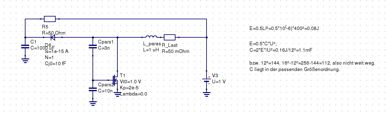

Ein paar parasitäre Elemente habe ich eingezeichnet. Das müßte die
Überschwinger mit verursachen. Zusätzlich wurde noch eine andere
Begrenzungsmethode für den positven Überschwinger ergänzt. Hier ist eine
Variante nicht mit Überspannungsableiter.
Wenn ein Elektriker nicht mehr weiter weiß, fängt er an zu rechnen,
alter Spruch eines Dozenten.
Also hab ich mal etwas gerechnet, bezogen auf eine  Aufzeichnung des
Ausschaltvorganges.
Gelb ist der Ausgang vom NE555, Violett am Kollektor des nachfolgenden
Transistors. Die Verzögerung spielt keine Rolle, weil Violett -- Blau
schaltet, kaum verzögert, und Blau (Gate) dann Grün (Drain).  Nach
meinen Berechnungen sind die Vorgänge absolut korrekt, bis auf die blöde
Schwingung danach.
Die Eingangskapazität der MOSFETs sind mit 6,5 nF ziemlich hoch, ist
halt so wegen dem hohen Strom und der großen Gate Fläche,  mal 3 macht
19,6 nF.  Bei einer Gate Spannung von  8 V ergibt das eine Energie von
157 nC, gerundet. Wenn dieser Kondensator mit 200 mA entladen wird,
ergibt das eine Zeitkonstante von 784 ns für Vollentladung. Diese muss
nicht erreicht werden, da der FET schon vorher wieder öffnet, 500 ns
sind es aber noch in jedem Fall. Auch  gegen diese Verzögerungen ist
nichts einzuwenden, weil Grün beim ersten Anstieg steil genug ist.
von Dieter (Gast)

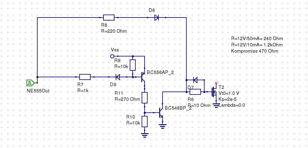

Dummerweise ist oft der Zustand beim Einschalten des NE555, dass dieser
erst mal den Ausgang High werden läßt und die Schaltung dahinter
invertieren muss. Beim dieser Schaltung ist/war das aber kein Problem.
Theoretisch könnte der NE555 die Mosfets direkt treiben in den
On-Zustand. Für das Ausräumen in den Off-Zustand wird aber Verstärkung
benötigt. Der angehängte Schaltplan trägt dem Rechnung.
(D8 wird benötigt, wenn an dieser Stelle auch noch ein Boost mit
Bootstrapping für den positiven Impuls ergänzt würde.)
Das könnte ich ja mal probieren, ob der Basisstrom von 50 mA durch den
BC 548 dem noch bekommt, ist allerdings fraglich. De NE555 brauch nicht
direkt einschalten, das hat bisher mit jeder Variante gut funktioniert.
Simulationen sind Theorie, wenn es keinen Unterschied zwischen Theorie
und Praxis gäbe, wäre eine Disziplin überflüssig.
von Dieter (Gast)
Wenn die Flanken zu flach sein sollten, empfiehlt es sich zu dem
Wiederstand einen Kondensator mit mindestens ca. 10x der parasitären
Kapazität der Transistoren (in Reihe mit 1/10 des Widerstandswertes)
parallel zu schalten.
Welcher Strom gebraucht wird, musst Du halt zurückrechnen, dann den
passenden Transistor wählen oder mehrere BC parallel mit jeweils einem
Basisvorwiderstand zur halbwegsbrauchbaren Symmetrierung. Ein FZT491
verträgt zum Beispiel mehr.
Zum Beispiel habe das Gate 12V, 20nF. 1V/us wären dann 20mA, wären bei
12V in 1us dann 240mA.
Wenn beta, bzw. hfe da noch 50 hätte, dann würden 5mA Basistrom reichen,
nimmt man besser fast 10 mA. Der andere Transistor habe beta 100. Also
würden 0,1mA gerade reichen. Da nimmt man aber besser fast 1mA. usw...
von hinz (Gast)
Wenn ich mir
https://www.mikrocontroller.net/attachment/450243/P1010944_01.JPG
ansehen, dann wundern mich Artefakte kein bisschen.
von voltwide (Gast)
hinz schrieb:
> Wenn ich mir
Und dazu die Beiträge einiger Möchtegern-Experten hier...
von Dieter (Gast)
Insgesamt kommen dadurch überraschend häufig die verschiedenen Aspekte
zu Tage an die man gar nicht gedacht hatte.
Auf jeden Fall kommt der TO über die Leitungen mindstens auf eine
Induktivität von etwa 1µH. Beim Einschalten wäre das eine Stromsteilheit
bei 12V von ungefähr 12A/µs, sofern keine zusätzlchen C in der Nähe der
Mosfet angeschlossen sind. Die Spannungssteilheit beim Einschalten ist
natürlich höher. Die Resonanzfrequenz in Verbindung mit den parasitären
Kapazitäten der Mosfets liegt damit im Bereich von 1-10 Mhz.
Beim Ausschalten gibt es den Flyback. Die dadurch entstehenden
Schwingungen sind gut zu sehen. Der TO sollte den linken Teil der
Schaltung vom 28.03.2020 17:25 ergänzen und dann noch einmal messen.
Als kleiner Tip sei noch genannt, dass man über den Widerstand R4 noch
eine Schaltung einer LED hängen könnte.
(Geändert auf einen kleineren Kondensator, einer schnellen Diode und
Widerstand, so dass nur ein unbedeutender Teil der Energie entnommen
wird, kann man sich mittels der LED oder Messung des Spannungsanstieges
am C schön vergleichend sehen, ob sich etwas verbessert oder
verschlechtert hat.)
Das Layout hat natürlich sichbare Mängel. Aber alles hat der TO dabei
nicht falsch gemacht. Zum Beispiel sei hier die Verteilung des Ein- zum
Ausgang des Stromes über den MOSFET genannt, so dass die parallelen
Ströme insgesamt die gleiche Strecke auf der Platine haben.
