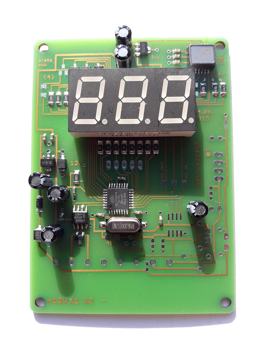

Hat schon mal jemand den SCL3300 zum laufen gebracht?
https://www.murata.com/en-eu/products/sensor/inclinometer/scl3300
Datenblatt:
https://www.murata.com/-/media/webrenewal/products/sensor/pdf/datasheet/datasheet_scl3300-d01.ashx?la=en-gb
Das Teil ist im Vergleich zum Vorgänger recht kompliziert.
Schon das SPI Kommando WHOAMI ($40000091, Datenblatt S. 34) bringt nicht
den erwünschten Rückgabewert ($1C). Die SPI Schnittstelle ist wohl in
Ordnung, daran kann es eigentlich nicht liegen.
Habe hier einen Atmega88PA im Einsatz.
Ich könnte die Teile zur Verfügung stellen, wenn jemand auch
Winkelmesser braucht und hier mithelfen möchte eine Lösung zu finden.

von Laserfreak (Gast)
Die Schaltung sieht irgendwie komisch aus! Woher stammt die?

von Rainer S. (rsonline)
