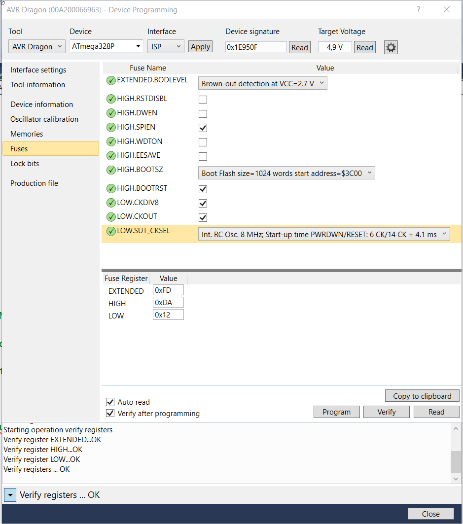

von Jch (Gast)
Hier noch die Fuses im Detail

Problem gelöst. Ob das die Ursche war, möchte ich Bezweifeln.
Ich habe einen Chip Erase gemacht und einfach nochmal mit den Fuses
gespielt. Nach dem Chip Erase konnte ich einfach so zwischen CLKVIV8 und
nicht-CLKDIV8 wechseln und am Oszi tut sich auch was.
Sehr merkwürdig. Ich dachte der Code auf dem Chip ist hierfür
irrelevant.
Sobald ich wieder den Code auf den µC hochlade, bin ich wieder bei 8
MHz.
Irgendwer überschreibt mir die Fuses. Kann das an den Toolchain
Compilereinstellungen liegen?
Wenn ja, wo muss ich da suchen? Bzw. nach was muss man da Googlen? Das
ist komplettes Neuland für mich

von Stefan F. (Gast)
Ich tippe eher darauf, dass dein eigenes Programm den Prescaler CLKPR
verändert und dadurch die Fuse unwirksam macht.

von Jch (Gast)
Stefan ⛄ F. schrieb:
Tatsächlich im Init vom PID-Code wird der CLKPR auf Prescaler 1 gesetzt.
Somit muss ich mein Verständnis über fuses nochmal updaten. Ich dachte
Fuses sind mächtiger als der Code. Somit habe ich nicht im Code danach
gesucht.

von Oliver S. (oliverso)
Sind sie. Aber du solltest mal nachlesen, was die CLKDIV8-Fuse
eigentlich tut.
Oliver
"388025I–AVR–02/09  ATmega48P/88P/168P/328P   Seite 38
The CKDIV8 Fuse determines the initial value of the CLKPS bits. If
CKDIV8 is unprogrammed,the CLKPS bits will be reset to “0000”. If CKDIV8
is programmed, CLKPS bits are reset to“0011”, giving a division factor
of 8 at start up. This feature should be used if the selected
clocksource has a higher frequency than the maximum frequency of the
device at the present operat-ing conditions. Note that any value can be
written to the CLKPS bits regardless of the CKDIV8Fuse setting. The
Application software must ensure that a sufficient division factor is
chosen ifthe selected clock source has a higher frequency than the
maximum frequency of the device atthe present operating conditions. The
device is shipped with the CKDIV8 Fuse programmed"

von Jch (Gast)
Oliver S. schrieb:
> eigentlich tut.
ich habe es im DaBla nachgelesen, aber anscheinend anders interprätiert,
als es gedacht ist.
ich habe das so verstanden, als ob man beim CLKPS z.B. ein Prescaler von
8 einstellen kann und die CKDIV8-Fuse das nochmal dividiert, sodass man
auf einen Prescaler von 64 kommt.
