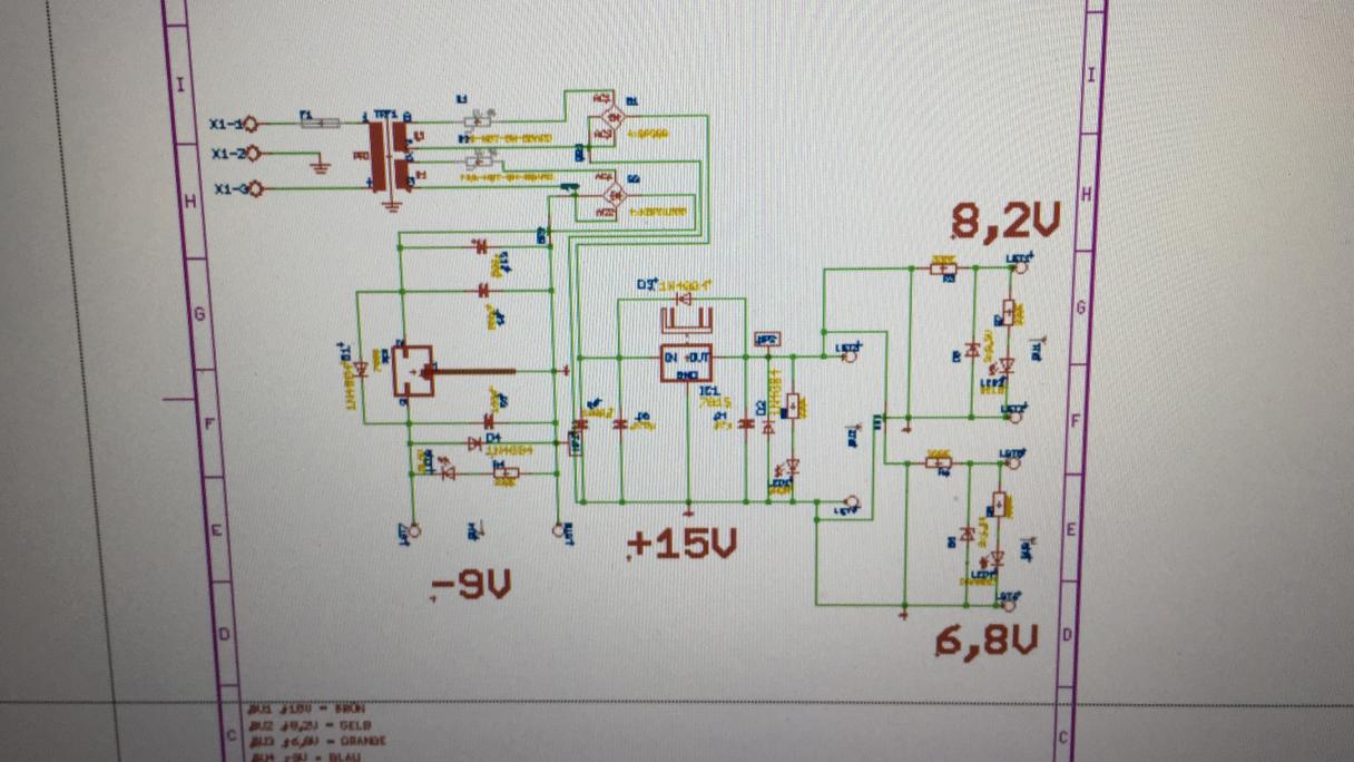

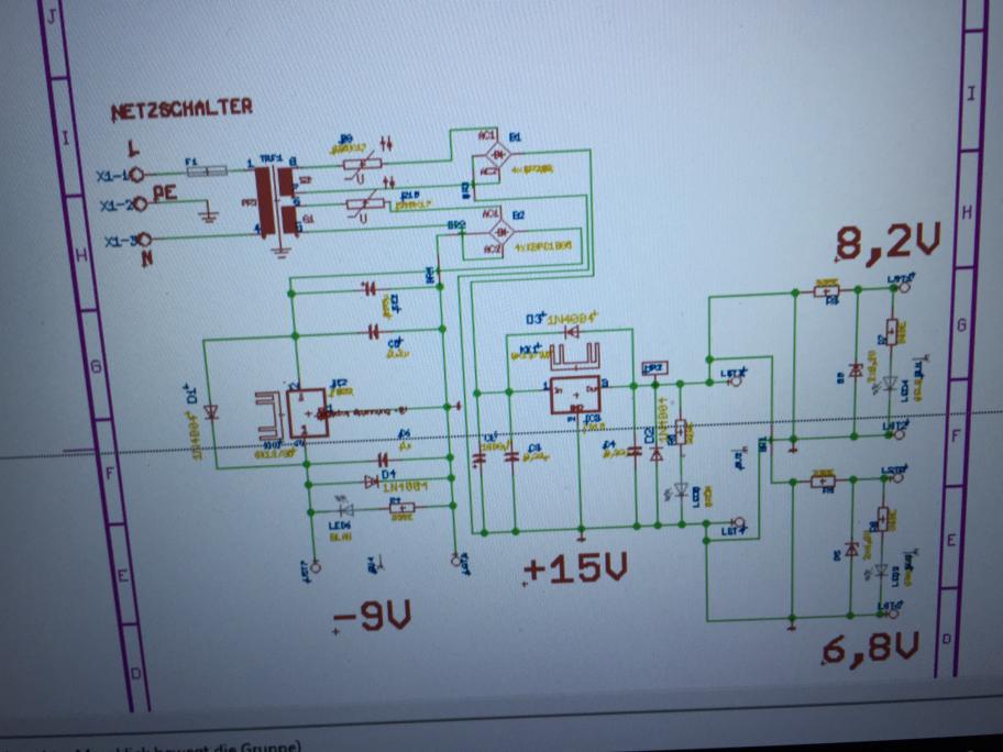

Ich bin grad beim Bau eines unsymmetrischen Doppelnetzteils, und arbeite
gerade an einem EAGLE Schaltplan.
Ich verwende einen Trafo mit 2 Sekundärwicklungen und 2
Brückengleichrichter mit 4x GP30B Dioden und 4x KBPC1005
Ich bräuchte bitte einmal die 2 Glättungskondensatorwerte.

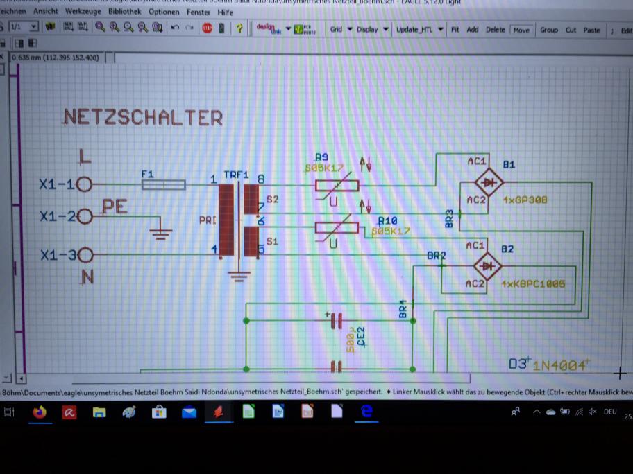

Nachdem Transformator sind pro Sekundärwicklung je ein VDR
angeschlossen.
Auch diese Werte bräuchte ich dann kann ich endlich mit dem Projekt
weitermachen. Habe nicht mehr viel Zeit.

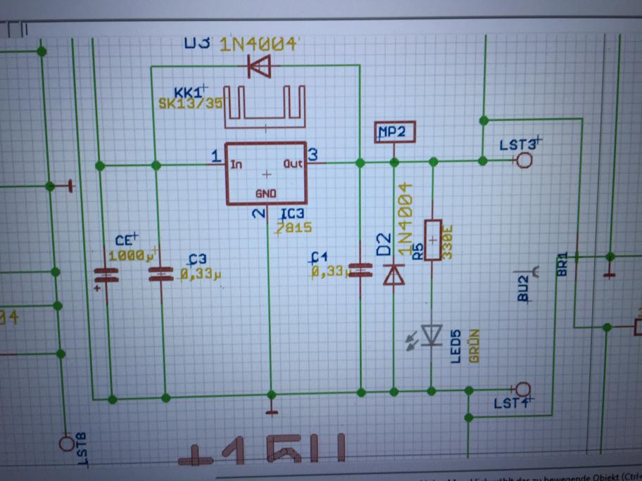

Bitte schaut auch nochmal drüber ob die
Schwingneigungsunterdrückungskondensatoren für 7815 und 7909 richtig
gewählt sind, wenn nicht bitte aufklären was stimmt.
MfG
Christoph1995
> angeschlossen.
Sind aber nicht als VDR beschaltet sondern als NTCs (Sanftanlauf),
vermutlich aber als selbstrückstellende Sicherung verwendete PTC.

#6195641
>> angeschlossen.
> Aber völlig falsch.
Der Schwachsinn steht  aber schon in dem "Pflichtenheft":
"Die Sekundärseiten sind gegen Überspannungen mit passenden VDR zu
schützen"
Wo sollen die Überspannungen denn herkommen, wenn nicht von der
Primärseite?
Dafür gibts aber nur eine Überstrombegrenzung primärseitig.
Das ist die Garantie dafür, dass der Trafo abbrennt, wenn nur eine
Sekundärwicklung überlastet wird.
Um die im Pflichtenheft geforderte "Modulationsbrummunterdrückung" hat
sich der TE auch noch nicht gekümmert.
