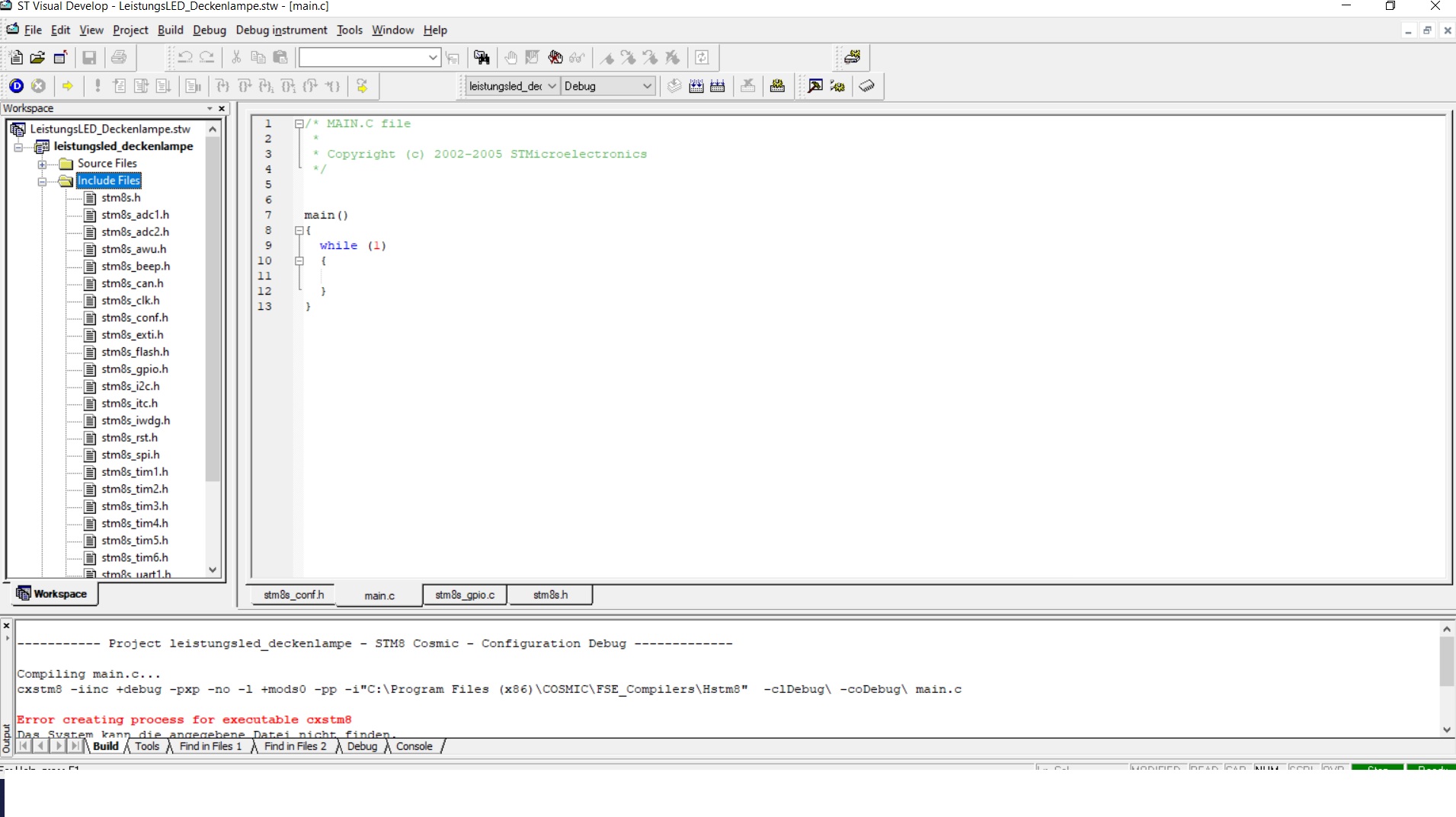

Ich versuche gerade die Umgebung für den STM8 zu einzurichten.
Dafür habe ich hier
https://www.st.com/en/development-tools/stvd-stm8.html#overview
STVD heruntergeladen.
In einem Ordner die peripheral lib eingefügt und den gesamten ordner als
Workspace gewählt.
im config.h file habe ich //#define USE_FULL_ASSERT    (1) deaktiviert
im stm8s.h file habe ich den entsprechenden uC aktiviert
  #define STM8S105       /*!< STM8S Medium density devices */
Jetzt kompiliere ich und es kommt die Fehlermeldung. Ich muss doch im
main nicht alle headerfiles einbinden. Die Kompilierung müsste doch so
auch funtkionieren oder? Ich habe den Ordner als Workspace mal als zip
angehängt, wenn jemand kurz hineinschauen möchte. Ich hoffe das passt so
und denkt nicht, dass es ein Virus ist. Ich habe echt ein Problem mit
der Software STVD.
Die headerfiles und die sourcefiles habe ich alle in die Ordner links im
STVD Bereich hinzugefügt.
----------- Project leistungsled_deckenlampe - STM8 Cosmic -
Configuration Debug -------------
Compiling main.c...
cxstm8 -iinc +debug -pxp -no -l +mods0 -pp -i"C:\Program Files
(x86)\COSMIC\FSE_Compilers\Hstm8"  -clDebug\ -coDebug\ main.c
Error creating process for executable cxstm8
Das System kann die angegebene Datei nicht finden.
Failed to create process.
main.o - 1 error(s), 0 warning(s)
Um es ganz deutlich zu machen: Er findet den Cosmic compiler nicht.
von Chris (Gast)
Falls alles korrekt installiert ist und die konfigurierten Pfade passen
kann es auch am Antivirus liegen. Ich hatte dasselbe Problem in
Kombination mit Bitdefender. Der hatte nicht mal gemeldet, dass
irgendetwas blockiert wurde.

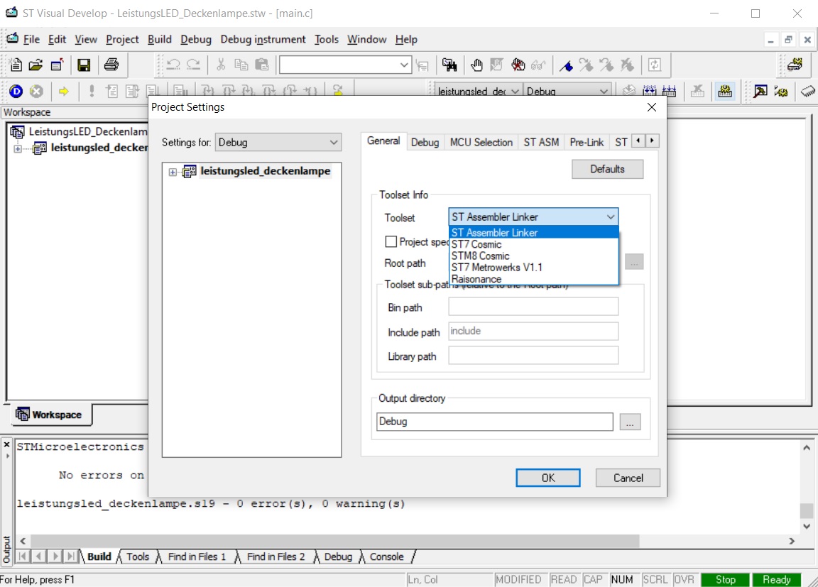

von Matthias (Gast)
MaWin schrieb:
Was muss ich dann wählen? (Siehe Bild)
Das obige von dir schaue ich mir mal an
www.emcu.it/STM8/STM8SstartUp/STM8StartUp.pdf
von Alex (Gast)
Moin,
Ich glaube im ST-Toolset ist kein STM8 C Compiler dabei. Den musst du
dir wahrscheinlich erst noch runterladen. z.B. den Cosmic STM8...
schönen Gruß,
Alex
von Matthias (Gast)
Alex schrieb:
> Moin,
> schönen Gruß,
> Alex
Hoi Alex, vielen Dank
Hast denke ich Recht, das steht auch so im pdf von Mawin.
Ich werde das später mal durchgehen und so umsetzen. Ich denke mit dem
pdf-File haben sich auch alle Fragen erübrigt.
