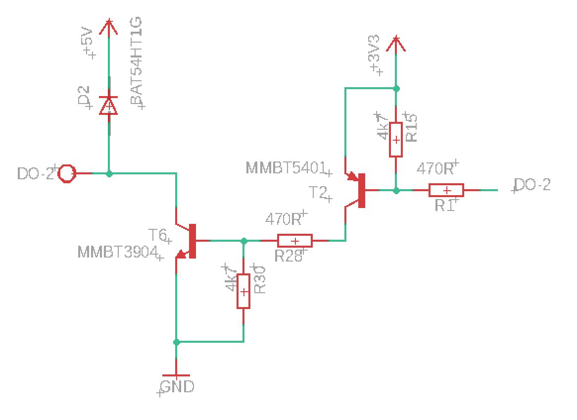

Hallo Leute, ich brauche für einen PCF8574 eine Treiberstufe hinten nach. Es soll ein Relais geschaltet werden. Wenn die Schaltung Strom bekommt, darf das Relais nicht anziehen. Der PCF8574 hat die PINs standardmäßig auf Inputs, sprich High-level, konfiguriert. Daher auch die Invertierung der Schaltung mit einem PNP Transistor. Was sagt ihr zu der Schaltung? Datenblätter der Bauteile: MMBT3904: https://www.diodes.com/assets/Datasheets/ds30036.pdf MMBT5401: https://www.diodes.com/assets/Datasheets/ds30057.pdf PCF8574: http://www.ti.com/lit/ds/symlink/pcf8574.pdf Bitte um euren Input. Danke, Gruß Markus

Markus F. schrieb: > standardmäßig auf > Inputs, sprich High-level sprich hochohmig Sonst, die beiden 4k7 im Wert vergrößern, sind nur Pullup/Pulldown. Und der R1 ist auch zu klein.
MaWin schrieb: Danke für deine Antwort. > sprich *hochohmig* Stimmt. > Sonst, die beiden 4k7 im Wert vergrößern, sind nur Pullup/Pulldown. Und > der R1 ist auch zu klein. Ok, Pull-up und -down auf 10k erhöhen. R1 Pi*Daumen 1k. R28 bei 470R lassen?

Markus F. schrieb: > R28 bei 470R > lassen? Das entscheidet die Last.
Die liegt bei 25mA zirka.
#6195752
Markus F. schrieb: > 25mA zirka Dann sollte es bis 3k keine Probleme geben. Simuliere das doch einfach. Das ist eine gute Übung.
