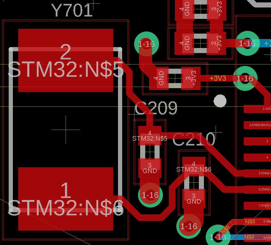

Guten Morgen zusammen,
ich will an meinem STM32 einen 16MHz Quarz anschließen. Der Wert der
Stützkondensatoren beträgt 27pF. Wäre das angehängte Layout in Ordnung?
MfG
von TR.OLL (Gast)
ja ist es
von Thomas (kosmos)
von Willie Tanner (Gast)
Den GND Anschluss von C210 würde ich auf die andere Seite legen, damit
die beiden C's mir ihrer Masse nahe bei einander sind.

Wo ist der Massepin am µC, der zum Oszillaotr gehört? Sind die
Masseanschlüsse der Kondensatoren dort möglichst kurz angebunden? Und
ohne, dass noch ein 10A-PWM-Laststrom mit 10ns Flanken mit reinfunkt?
von R2D2 (Gast)
Ich habe GND von den Kerkos direkt mit der Massefläche verbunden. Ich
habe gerade aber gesehen, was du meinst. Du hast das bei deinem Beispiel
mit dem Massepins des µC verbunden.

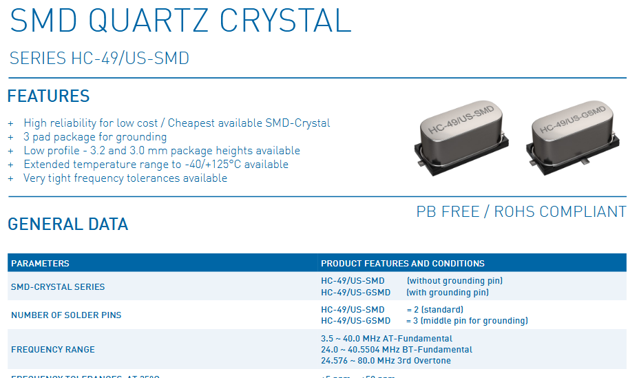

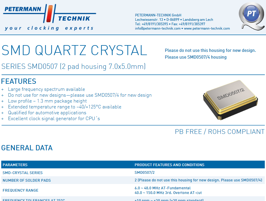

Nenne mir einen, einen einzigen (lieferbaren) SMD-Oberwellenquarz für
16MHz.
Vielleicht wirst du einen finden, aber von "oft" kann keine Rede sein.
PS: Wir schreiben das Jahr 2020.
Stefan ⛄ F. schrieb:
> Es wurde aber auch ergänzt, dass es inzwischen 16 MHz Quarze gibt, bei
> denen das die Grundfrequenz ist.
Bei den "normalen", von THT nach SMD abgewandelten Bauformen findet man
Obertonquarze ab 24 MHz, Grundwellenquarze gibt es bis 40..45 MHz.
Bei den kleinen SMD-Bauformen ist diese "Grenze" nach oben verschoben:
Grundwelle bis 48MHz, Oberwellenquarze ab 40MHz.
https://www.petermann-technik.de/produkte/quarz-konfigurator.html
Es liegt also nahe, zu vermuten, dass hier ein üblicher Grundwellenquarz
eingesetzt wird.

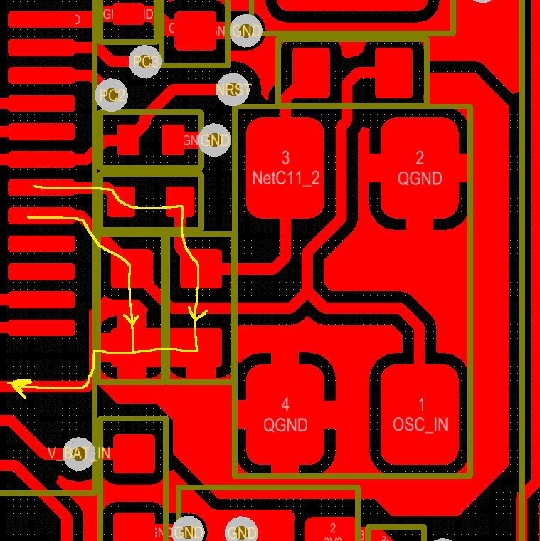

von Rene K. (xdraconix)
Ich kapere mal den Thread :-D
16Mhz mit 18pf.
Ist dies so machbar? Das die Cs hinter dem Quarz sitzen? Oder ist das
eher untypisch?
Wenn ich für einen Atmega2560 einen Quarzoszillator auswählen sollte?
Welche würde ich denn idealerweise nehmen? Wäre dieser eine gute Wahl?
https://cdn-reichelt.de/documents/datenblatt/B300/CFPS-72_ENG_TDS.pdf
Und wenn ja: Wie beschalte ich dann XTAL2 an der MCU? Offen lassen?

von No Y. (noy)
Das ganze GND da ist eher suboptimal. Erhöht die streukapazität...
Via direkt unterm Quarz besser weglassen...
Das ist kein Via, das ist der Klebepunkt vom Quarz. Der Layer war noch
eingeschaltet. ?
Das mit dem GND habe ich aber so aus der Design Guide ? Einzelne GND
Plane unter dem Quarz und mit einem GND "Zaun" umschlossen. In meiner
Design Guide haben sogar der C eine eigene GND Plane und "Zaun".
Schnitzel schrieb:
> Zeichne doch mal ein wo die Ströme fließen, vielleicht wird dann klar
> warum das nicht die beste Lösung ist.
Ja, deswegen hab ich ja gefragt, der Strom fließt von unten in die zwei
C und geht dann erst zum Quarz und dann erst zum MC, der Rückstrom
fließt dann vom MC erst zum Quarz und dann erst zum C. Ich bastel das
mal um.
von Schnitzel (Gast)
Rene K. schrieb:
> mal um.
Nix von unten in die zwei C, da lässt du die Hälfte weg... Zeichne mal
mit Paint o.ä. mal den kompletten StromKREIS für einen Zustand ein :-)
Wenn man sich das mal aufgezeichnet hat, dann fällt es wesentlich
leichter zu verstehen wie es besser wäre.
Habe dir mal ein Beispiel von mir angehängt. Bei diesem STM32F7 liegt
halt das GND-Pin nicht so schön wie bei deinem IC. Dort kann man den
Rückpfad auf dem kürzesten Weg direkt zurück ins IC leiten und damit die
Schleife (Antenne!) klein halten.

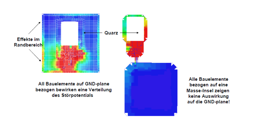

Zum Thema Masse-Insel am Quarz. Wie man auf dem Bild sieht macht es
schon Sinn eine eigene Quarz-Masseinsel zu machen und den an einem
geeigneten Punkt am IC anzubinden.
Keine Ahnung von wem das Bild ist, hatte ich noch auf einer
Rechner-Sicherungs-CD. Wenn es irgendwelche Urheberrechte o.ä. verletzt,
so bitte löschen. Danke.
