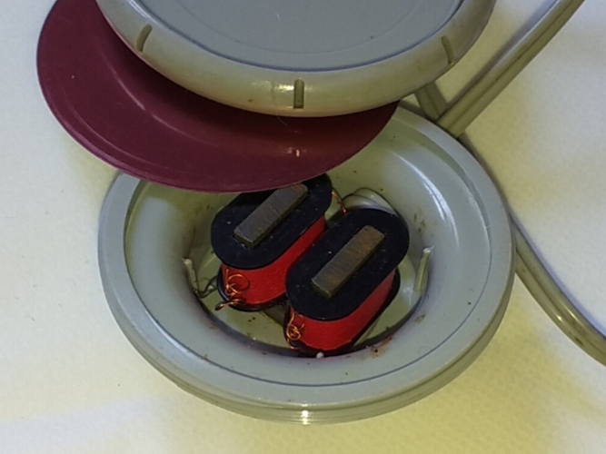

Die gab es mal vor >60 Jahren und waren nicht für Lautsprecherausgang,
sondern eher für Detektorempfänger gedacht.

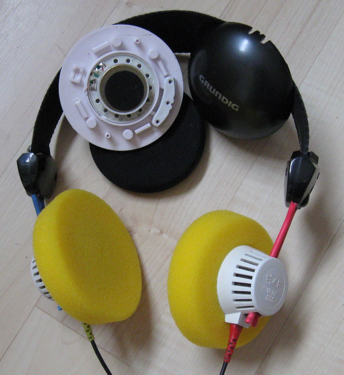

Das erinnert mich an die preiswerten und guten Kopfhörer HD414 von
SENNHEISER. Dort wo ich vor der Pensionierung arbeitete, gab es eine Art
Unterinstitut für Akustik. Ich erinnere mich, wie diese Kopfhörer für
viele interessante Experimente, quasi praktische Übungen für Studenten,
eingesetzt worden sind in einem schalldämpfenden Raum.
Ich habe damals die notwendigen Schaltungen dazu gebaut und weil mit 2
k-Ohm konnte ich sie auch direkekt mit Opamps treiben. Das waren damals
die HA4741, Quadopamps von HARRIS.
Natürlich hat fast jeder der Mitarbeiter stolz seinen HD414 zu seiner
Stereo-Anlage zu Hause. :-)
Wer erinnert sich noch an die HD414 mit den gelben Schaumstoffkappen um
das Hörergehäuse?

Damals gab es (Piezo)Kristallohrhörer, durchaus hochohmig.
Aber die 2000 Ohm die du offenbar nicht kennst hat beispielsweise der
Sennheiser HD424.

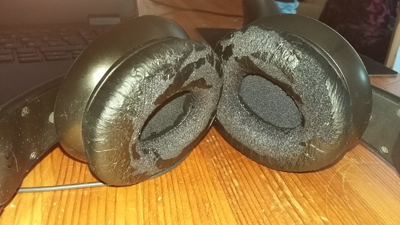

Heilige Scheiße, 30 Euro für zwei Ohrpolster!
Wenn die wenigstens "ewig" halten würden, aber gerade da fällt
Sennheiser (zumindest mir) immer wieder negativ auf.
Was schade ist, denn ansonsten bin ich seit den 80er Jahren Fan von
Sennheiser Kopfhörern.

Zumindest zur Zeit der Fertigung dieser Kophhörer wurde für die
Polster sog. offenporiger Schaum verwendet, um den Schall weniger
zu dämpfen. Dieser offenporige Schaum hatte von vorherein eine
begrenzte Lebensdauer; die Ersatzpolster konnte man aber überall
zu moderaten Preisen kaufen. Das es heute Firmen gibt, die sich
daran eine goldene Nase verdienen wollen, liegt wohl an den "mo-
dernen Zeiten".
> das Hörergehäuse?
Meine Polster waren blau und sind nach 25 Jahren zerbröselt. Aber man
kann auch andere Polster über die Kapseln zwängen.
