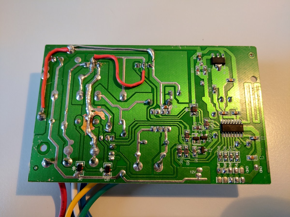

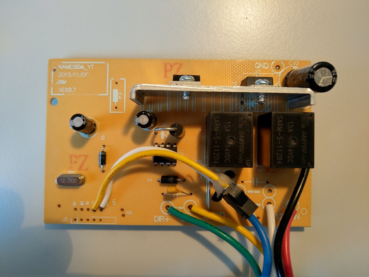

Auf den Bildern ist ein Controller für ein Kinderauto zu sehen. Da der
Verwendete 12V 7Ah Akku tot war habe ich diese durch einen
Lithiumionen-Akku 12V 12Ah ersetzt. Das dieser höhere Ströme liefert war
mir klar. Leider kam der Kontroller auf Dauer damit nicht zurecht und
eine Leiterbahn sowie ein 7812CT Spannungsregler sind durchgebrannt.
Diese habe ich mit Kupfer repariert und den 7812CT ersetzt. Soweit so
gut. Das Auto fährt wieder.
Nun zum Problem der das Auto verfügt über eine Fernbedienung
(2.4GHz)über die sich das Fahrzeug komplett fernbedienen lässt. Vor,
Zurück, Links, Rechts, Not-Stopp und eine Geschwindigkeitsregelung. Und
genau diese ist das Problem.
Die Geschwindigkeit lässt sich nicht mehr regeln. Es kennt nur noch
Voll(strom)gas Vor-Zurück. Was einerseits das Anfahren ruckartig (2x60W
Motoren) mach und ich habe zum andren keine lust ihr permanent hinten
nach zu rennen.
Da ich zwar ein bisschen was von Elektronik verstehe aber ansonsten
nicht viel Erfahrung habe weiss ich nun nicht weiter. Ich versuche in
der Schaltung herauszufinden welche Bauteile noch defekt sein könnten.
Vor den Relais gibt es noch weitere Transistoren (SS8050) und ich
vermute das einer davon defekt ist. Was meint ihr?
Gruss und Danke für eure Hilfe
Chris
von hinz (Gast)
Da wird der MOSFET in der Mitte der Platine am Kühlblech durchlegiert
sein.

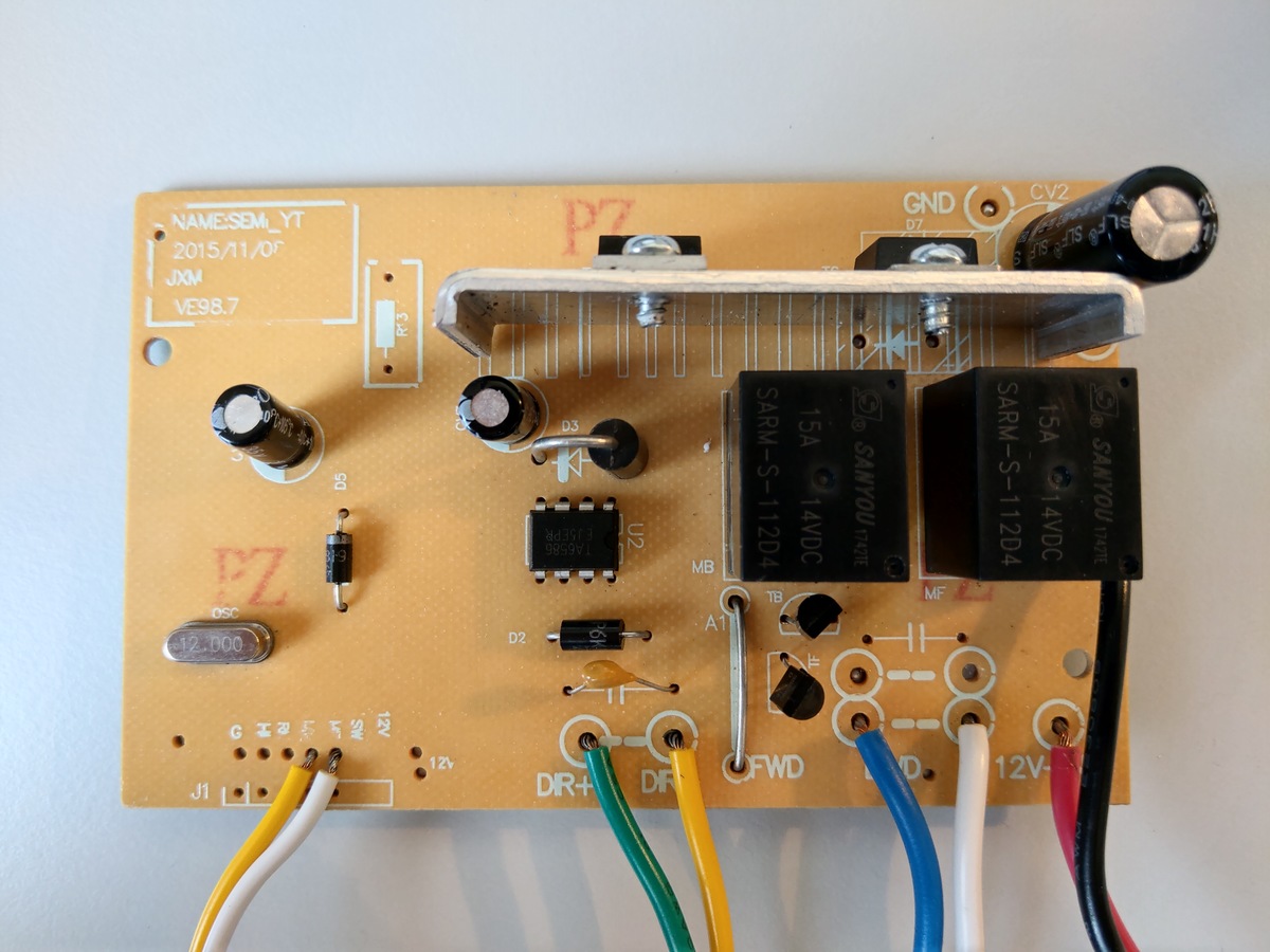

von Chris A. (silverstar24)
Danke für deine Antwort
Das ist ein FHP100N07, ich finde dazu zwar Daten bin mir aber nicht
sicher.
Weisst du ob ein STP75NF75 - MOSFET, N-Kanal, 75V, 80A, 45W, TO-220FP da
als Ersatz passen würde?
von hinz (Gast)
> sicher.
Ich würde ehr IRF3205Z nehmen, aber es kommt letztlich auf deine
Einkaufsmöglichkeiten an.
von dodadi (Gast)
Ich leider nicht, zumindest das Pinout müsste man wissen bzw. aus der
Platine herleiten.
Wird wahrscheinlich gehen, wenn es das ist, was du da hast, gut. Wenn du
eh bestellst, geht beim RDSon aber locker um den Faktor 5-10 besser

Dafür Qg entsprechend schlechter.
Bekomme beide problemlos und bei den Cent-Beträgen ist es auch egal.
> Platine herleiten.
So wie ich das erkennen kann ist es G - D - S und ein TS-220 Gehäuse.
Was würde das bringen? Das er weniger heiss wird?

Ich bestelle jetzt einmal den IRF3205ZPBF und werde schauen wie sich das
Auto anschliessen fahren läst. Falls ich dann auf einen stärken Akku
gehe kann ich immer noch einen Leistungschutzschalter einbauen.

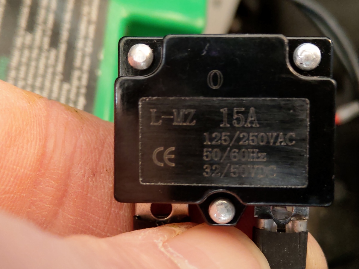

von Dieter (Gast)
Das Fahrzeug hat anscheinend keine Sicherung eingebaut, sondern verläßt
Doch da ist eine 15A Thermo Sicherung.
Vielleicht war die Leiterbahn ja auch schon angeknagst.

von Dieter (Gast)
Gegen zu hohe Ströme beim Anfahren, wenn der PWM-Leistungsmosfet durch
ist, hilft die Thermosicherung gar nichts.
Mit dem Li-Akku haettest Du auf jeden Fall noch einen
Sicherungsautomaten oder/und Widerstand zusaetzlich spendieren müssen.
