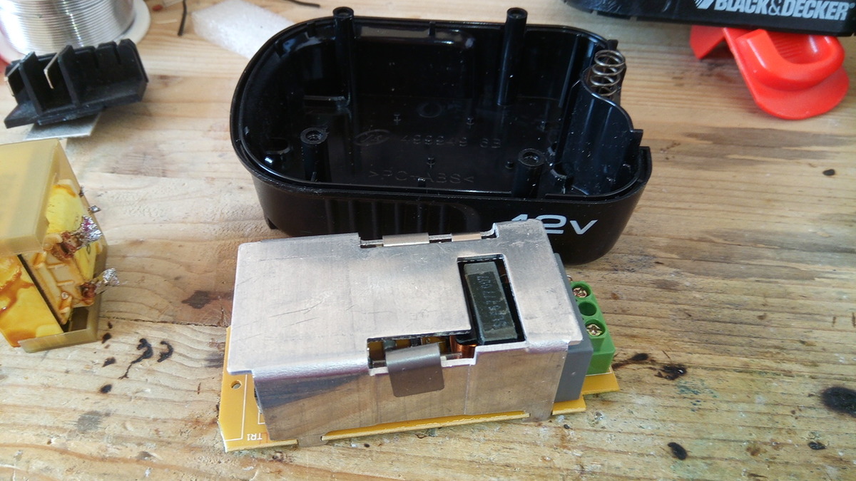

Hallo ich habe noch ein Netzteil welches ich gerne in das Akku Gehäuse
von einem Akkuschrauber einbauen wollte weil der Akku kaputt ist und ich
sowieso da wo ich den einsetze eine Steckdose habe was haltet ihr von
dieser Idee oder habt ihr eine bessere ?
Ist ein 12V 15A Nezteil

Luca L. schrieb:
> So weit ist der Umbau es ist ein Halogen Netzteil ich habe aber Dioden
> zum gleichrichten das sollte kein Problem sein
Gleichrichten von HF (bis zu 80kHz) geht nur mit sog. schnellen Dioden.
Die Belastung durch die (Motor-)Induktivität ist aber eine ganz andere
als die Belastung durch einen Widerstand. Die meisten dieser Netzteile
mögen das nicht. Aber warten wirs ab. Ich hoffe, Du berichtest auch dann
über Deine Erfahrungen, wenn sie negativ sind. Übrigen sind Messungen
im Sekundärkreis mit normalen Multimetern nicht möglich. Da braucht man
schon spezielle, meist teure Multimeter, die auch mit einigen 10kHz AC
noch zurechtkommen.
OP #6196411
Harald W. schrieb:
Ja die Dioden sind für Netzteile gedacht die noch ein par hundert KHz
höher in der Frequenz sind ja ich werde über meine Erfahrungen mit
diesem billigen Nezteil berichten ?

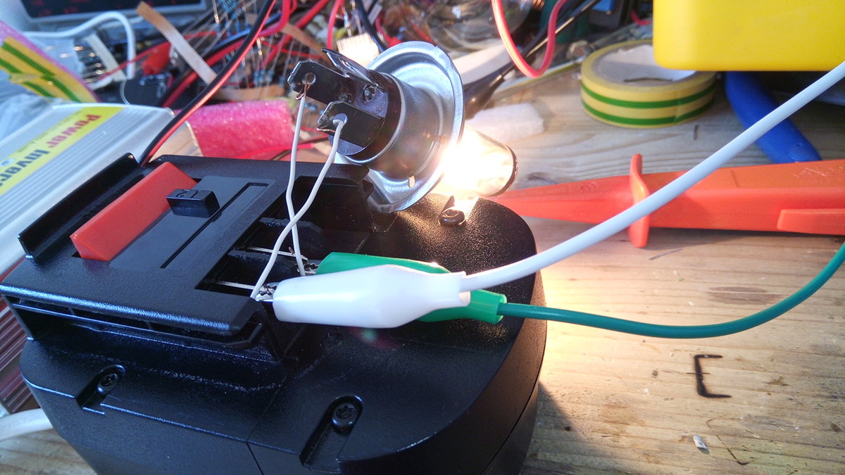

#6196455
Erwin D. schrieb:
>> Die Lampe bekommt den Strom aus dem Netzteil 55W ohne Probleme.
> Spannend wird es erst beim Anlaufstrom des Motors...
Der Anlaufstrom einer LED ist auch deutlich höher; die Probleme eines
solchen Netzteils ergeben sich m.E. an anderen Stellen, speziell wenn
man versucht, die Ausgangsspannung mit Elkos zu sieben.

OP #6196579
Stefan ⛄ F. schrieb:
> Luca L. schrieb:
>> Geil das geht noch besser als mit Akku
> Schön freut mich.
> Der kritische Punkt ist das Anlaufen. Wenn das geht, hast du reichlich
> Power zur Verfügung.
Das ist kein Problem ich denke das das Netzteil da auch deutlich mehr
Leistung zum starten bereitstellen kann als ein Akku weil das ist für
Halogenlampen gedacht die brachen ja auch einen sehr hohen Start storm

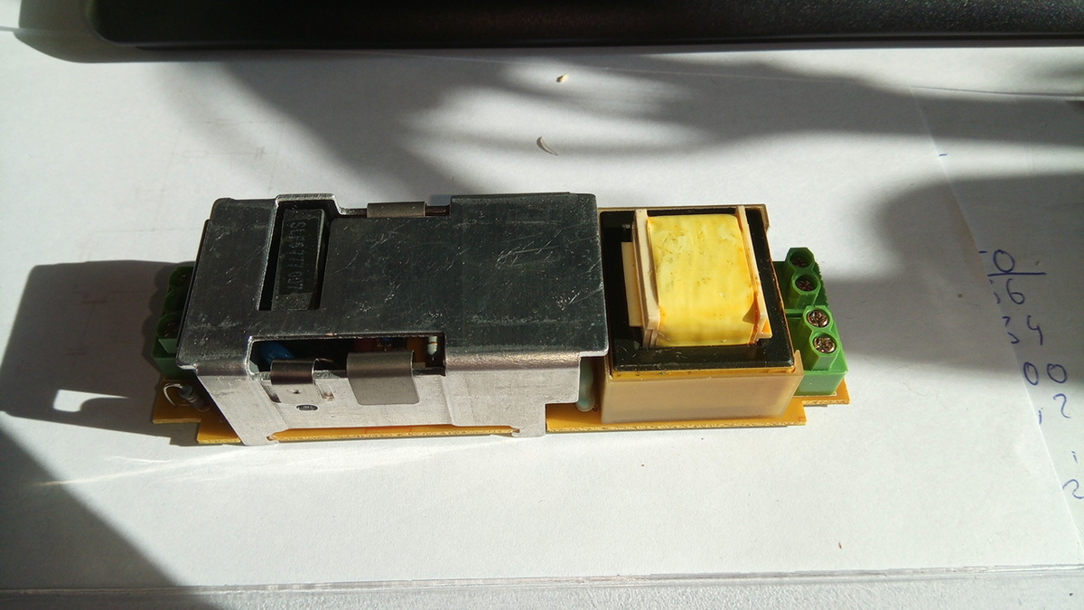

Gast #6196651
Vergiss es. Die mögen nur Halogen als Last. Zu wenig->blöd. Zu
viel->aus.
> ich habe aber Dioden zum gleichrichten
Schaltnetzteile benötigen schnelle Dioden, keine Netzgleichrichter

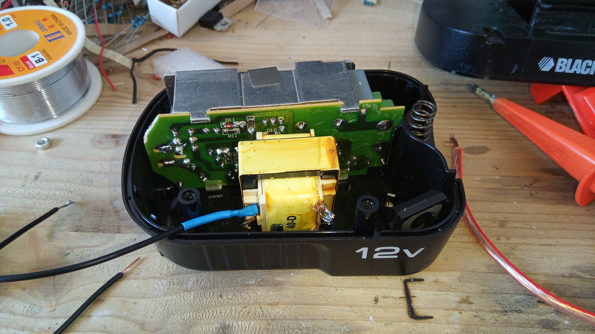

#6197170
Luca L. schrieb:
> Danke ich bin auch mit dem Ergebnis zufrieden nie wieder Akku laden und
> der funktioniert Jetzt immer wenn ich den mal brache und macht auch
> keine Probleme mehr beim Löcher bohren
