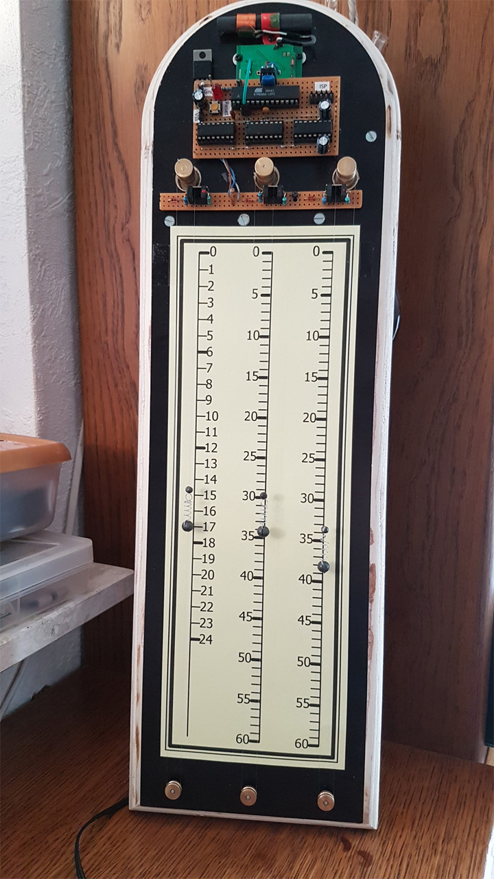

Nun, da viele externe Aktivitäten eingeschränkt sind, habe ich nochmal
zum Lötkolöben gegriffen und einige Schrittmotoren zum Rotieren
gebracht.
Ein Video gibts hier: http://ups.bplaced.de/Funkuhr.mp4
Viel Spaß beim Nachbauen.

Interessant, mal eine andere Uhr. Habe ich so nicht nicht gesehen.
Was hast du dir bei den zwei Kugeln untereinander gedacht? Ich wüsste
gar nicht, welche jetzt die aktuelle Uhrzeit anzeigt.
#6196735
Ganz einfach, denke ich;-)
Die obere Kugel unterbricht die Lichtschranke unter dem Motor und dient
zur mechanischen Rücksetzung und Initialisierung des Systems.

Dann würde die Anzeige-Kugeln irgendwie auffälliger machen und die
kleinen stattdessen in der gleichen Farbe anmalen, wie den Hintergrund.

Stimmt, die obere kleine Kugel ist für den Reset in der Lichtschranke
bestimmt.
Zwischen den Kugeln ist eine kleine Feder eingebaut, die den Nylonfaden
stramm hält.
Auf den oberen Schrittmotorachsen sitzen kleine Messingzylinder, so
aufgebohrt, dass sie genau auf die Achsen der Schrittmotoren passen.
Unten sitzen kleine Messingrollen mit einer Nut mit Nägeln als Achse.
Das DCF-Modul liegt schon so lange bei mir, mindestens 15 Jahre. Es war
damals in einem anderen Projekt eingebaut.
Der Aufbau erfolgte bewusst auf einer Lochrasterplatine, damit der
Betrachter noch einige Kabel sehen kann. Auf der Rückseite habe ich die
historische Fädeltechnik benutzt,
Verwendung finden ein alter Atmega8 und drei L293D, alles Bestände aus
der Bastelkiste.
Software wurde in BASCOM geschrieben, da man mit BASCOM auch alles
machen kann.
P.S. Übrigens, das Skalenbild wurde mit EAGLE gezeichnet.

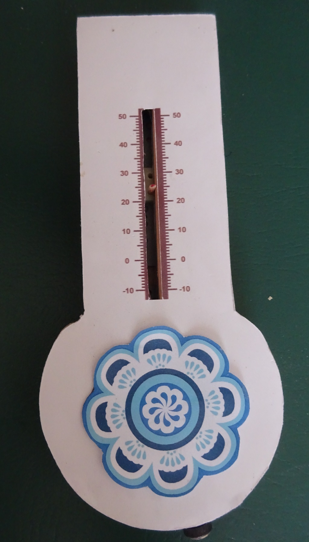

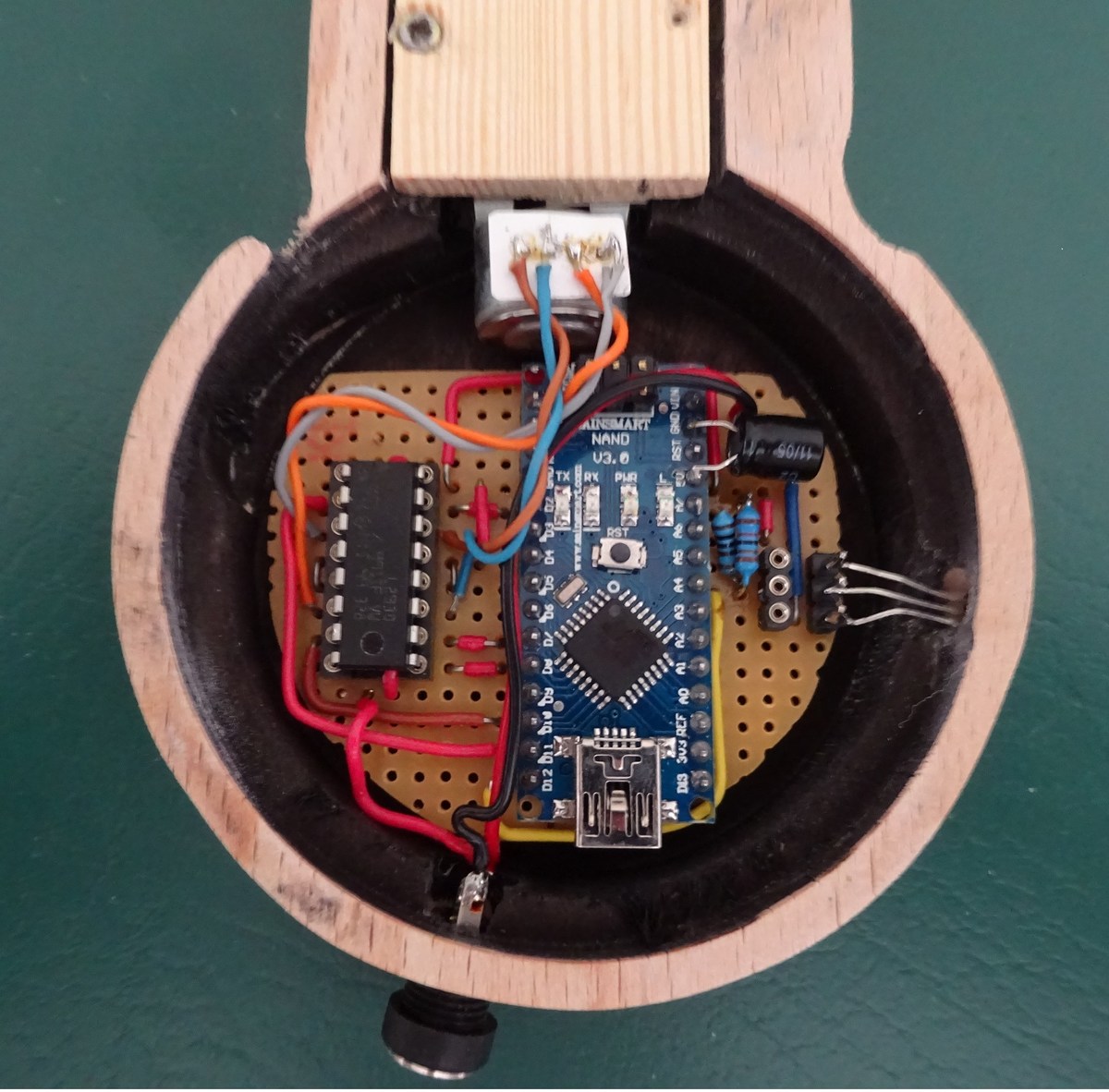

Gast #6236811
Sehr schöne Arbeit, volle Anerkennung!
Auch ohne Corona hat mich vor einiger Zeit die Bastelmania gepackt als
ich eine Steppermotor samt Schlitten aus einem Diskettenlaufwerk in der
Hand hatte!
Auf die Schnelle einen Arduino nano mit einem DS18S20 und einem
Motortreiber verbunden, ein wenig Holz gefräst und fertig war die
Stepper Uhr!
Die Genauigkeit des DS ist natürlich um Größenordnung besser als meine
Anzeige, vielleicht werde ich das mal mit einem anderen Stepper und
einer 1 Meter Gewindestange als Gartenthermometer ins Grüne stellen!
Bleibt gesund
