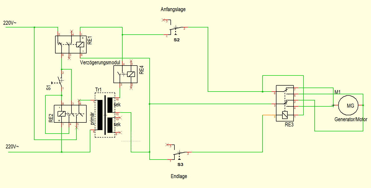

von Jens R. (homerqlb)
Ich habe jetzt mal etwas Unvollständiges zusammengebastelt auf Basis von
Dieter`s Vorschlag.
Problem sind die Endschalter, die ja bei Kontakt öffnen oder schließen,
beim Wegfahren aber wieder zurückfallen.

Genau der Getriebemotor für den Vorschub braucht bei der
Richtungsumschaltung eine Totzeit - sonst fliegen die Zähne im Getriebe
Wolfgang schrieb:
> Jens R. schrieb:
>> Es geht um die Steuerung eines Vorschubs zu einer Endlage und wieder
>> zurück mit abschließenden Ausschalten des Systems.
Also dann noch eine Verzögerungsmodul?

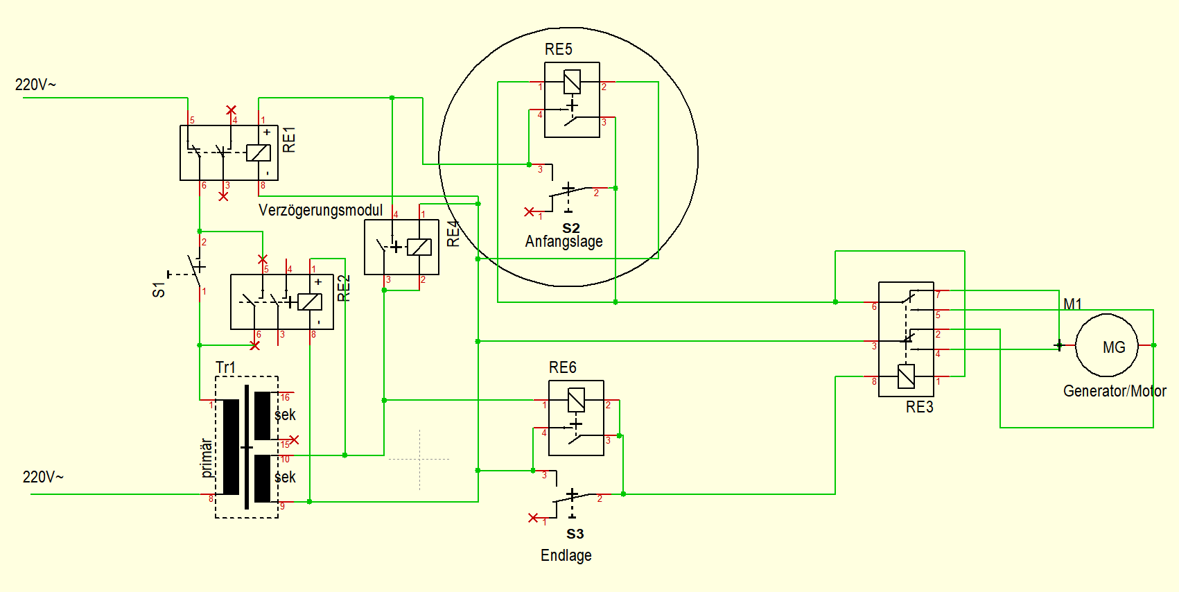

Ich habe das Ganze nocheinmal ummoduliert.
Die eingekreiste Gruppe bereitet mir jetzt noch Kopfzerbrechen.
Zu Beginn ist der Schalter betätigt, erst beim Wegfahren schließt er und
die Schaltung könnte funktionieren. Ich bin aber jetzt schon bei 6
Relais angelangt. Die Umpolschaltung muß auch noch verzögert werden.
Vielleicht wäre der Aufwand mit einer kleinen SPS (Tip von einem
Bekannten Mechatroniker) geringer und auch nicht viel teurer, dafür aber
flexibler programmierbar?
