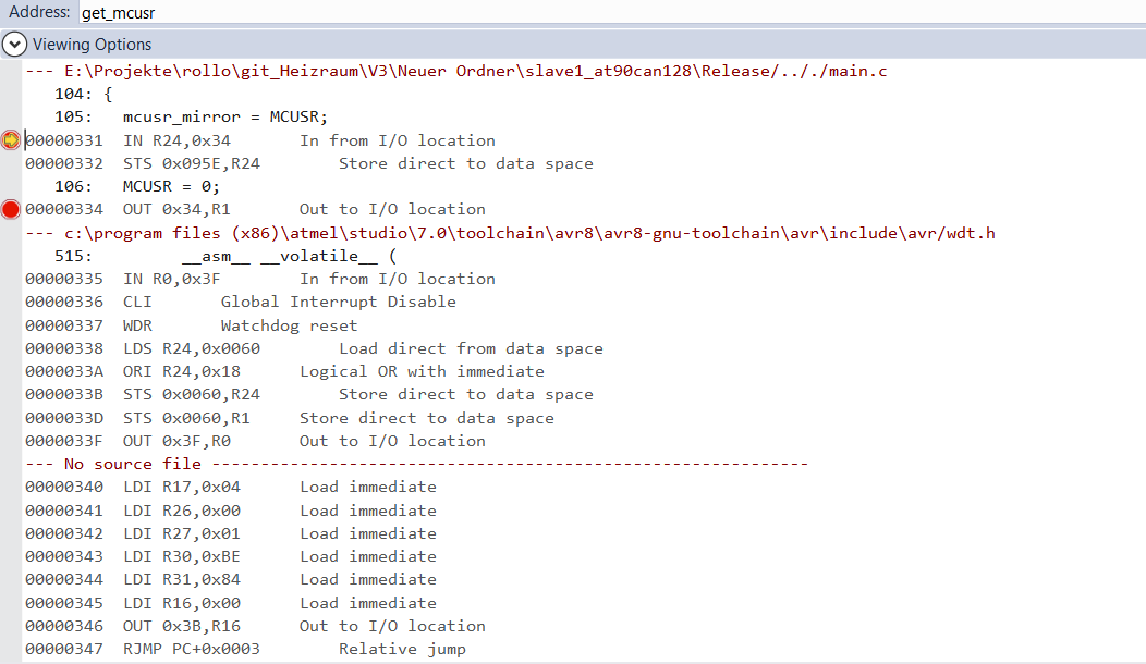

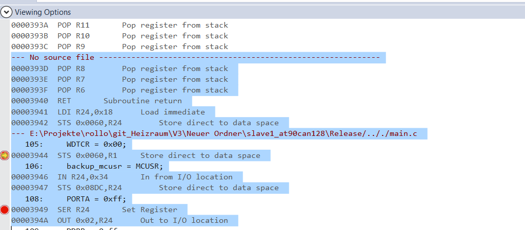

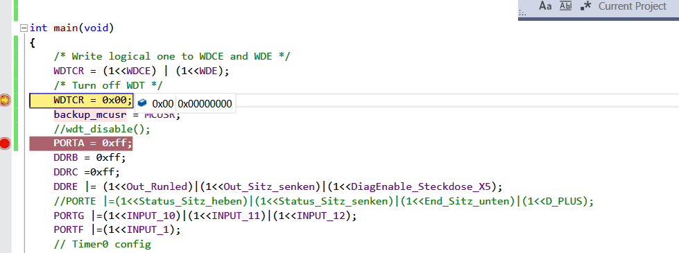

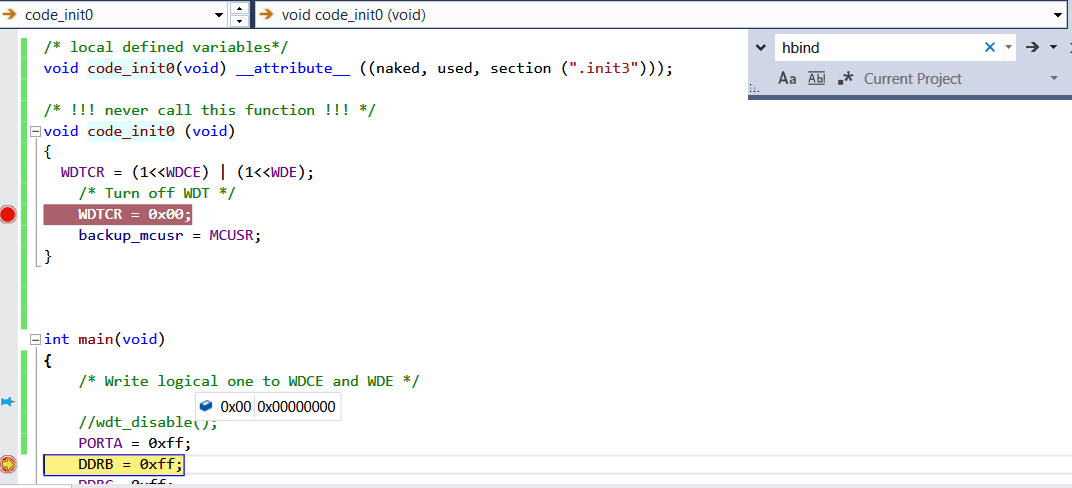

Ich muss leider noch mal Eure Hilfe in Anspruch nehem.
Die Funktion wdt_disable(); Funktioniert bei mir und meinem At90 Can128
nicht.
Ich im Datenblatt steht
/* Write logical one to WDCE and WDE */
  WDTCR = (1<<WDCE) | (1<<WDE);
  /* Turn off WDT */
  WDTCR = 0x00;
Aber auch diese Funktion lässt das Programm nicht starten wenn der WD
einmal zugebissen hat.
Was mache ich falsch? Was Überlese ich?
Die Fuse des WD ist aus.
von Stefan F. (Gast)

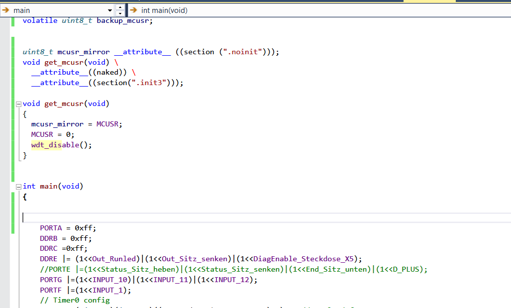

von langstrumpf (Gast)
Stefan ⛄ F. schrieb:
> Hast du davo irgendeine Initialisierung die lange dauert? Vielleicht
> auch in einer init-Sektion anstall in main()?
Hallo und Danke für die Hilfe.
Nein eigendlich mache ich das als erstes.
Habe mal zwei Bilder angehängt
von Einer K. (Gast)
Also nicht als erstes!
Lesestoff: AVR .init section
Dort!
Auch ist das Timing wichtig.
Das kann schon mal ins Auge gehen, je nach Optimierungsstufe.
evtl ist das Makro wdt_disable() besser geeignet, als das händisch zu
tun.
von HildeK (Gast)
Ich habe in altem Code dieses hier gefunden:
WDTCR |= (1<<WDCE) | (1<<WDE);  // timed Sequence
WDTCR &= ~(1<<WDE);        // oder auch WDTCR = 0;
Meinst du nicht, dass es langsam mal Zeit, wird, den ganzen Quelltext zu
zeigen, anstatt immer nur um den Stein der Weisen zu diskutieren und
unzureichende Fotos zu machen?
Kann ich nicht da der Can Stack Kommerziell ist und ich diesen nicht
veröffentlichen darf.
uint8_t mischer_state=0;
uint16_t time_Umwaelzen=0,time_Move_Mischer=0,dummy;
uint8_t sollmin=35,sollmax=38,_regler=0,_regler_max=0;
uint16_t umaeltz_zeit=480,regelintervall_zeit=180;
uint16_t closetime=3500,opentime=3000,closetime_fast=7000,opentime_fast=6000;
uint8_t i2c_input,output=0;
uint8_t paul=200;
volatile uint8_t backup_mcusr;
/* local defined variables*/
void code_init0(void) __attribute__ ((naked, used, section (".init3")));
/* !!! never call this function !!! */
void code_init0 (void)
  /* Turn off WDT */
  WDTCR = 0x00;
  backup_mcusr = MCUSR;
22
23
24
int main(void)
25
26
27
28
    //wdt_disable();
29
  PORTA = 0xff;
30
  DDRB = 0xff;
31
  DDRC =0xff;
32
  DDRE |= (1<<Out_Runled)|(1<<Out_Sitz_senken)|(1<<DiagEnable_Steckdose_X5);
33
  //PORTE |=(1<<Status_Sitz_heben)|(1<<Status_Sitz_senken)|(1<<End_Sitz_unten)|(1<<D_PLUS);
34
  PORTG |=(1<<INPUT_10)|(1<<INPUT_11)|(1<<INPUT_12);
35
  PORTF |=(1<<INPUT_1);
ISt das so richtig?
Danke für die Hilfe

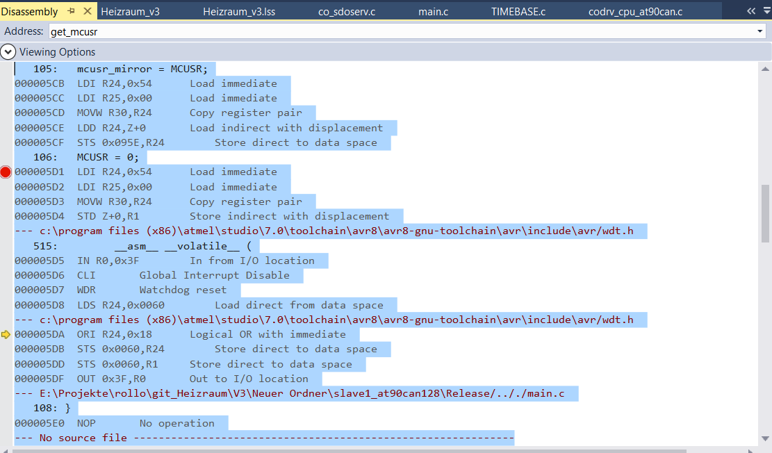

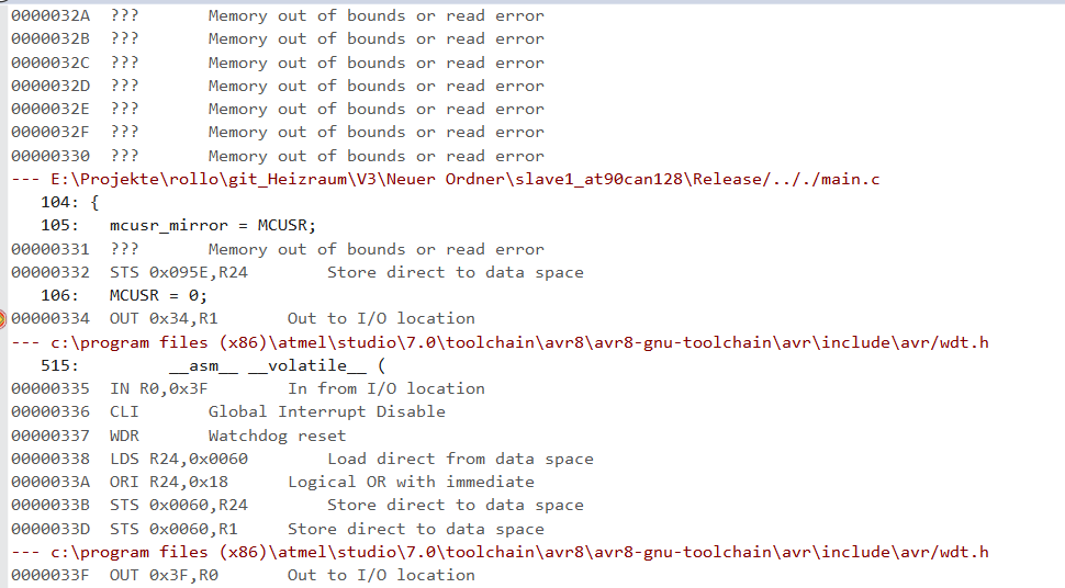

> ISt das so richtig?
Das ergibt sich aus dem Assembler Listing. Warum benutzt du immer noch
nicht das Makro aus der avr-libc?
Bei deinem C Code weisst du nie, was der Compiler daraus macht,
insbesondere und ob er das geforderte Timing einhält. Das Makro sieht
nicht zum Spaß ganz anders aus:
https://www.nongnu.org/avr-libc/user-manual/group__avr__watchdog.html
Hallo
void code_init0(void) __attribute__ ((naked, used, section (".init0")));
  wdt_disable();
int main(void)
    //wdt_disable();
  PORTA = 0xff;
  DDRB = 0xff;
  DDRC =0xff;
22
23
24
  // Timer0 config
25
  OCR0A = (uint8_t
Ist es so korrekt wie ich es mit der init section mache ?
Warum Funktioniert es nicht so wie es im Datenblatt steht?
Das Ergebnis ist das selbe.
Danke für die Hilfe
Du hast es immer noch nicht so gemacht, wie in der Doku der avr-libc
beschrieben. Ist das denn so schwer, die paar Zeilen code zu kopieren?
So gehört das!:
uint8_t mcusr_mirror __attribute__ ((section (".noinit")));
void get_mcusr(void) \
  __attribute__((naked)) \
  __attribute__((section(".init3")));
  mcusr_mirror = MCUSR;
  MCUSR = 0;
  wdt_disable();
Oder so, wenn du die Reset-Quelle weiterhin nicht auswerten willst (aber
genau das wolltest du doch):
void was_auch_immer(void) \
  MCUSR = 0;
  wdt_disable();
Das ergibt sich aus dem Assembler-Listung, das du immer noch nicht
gezeigt hast. Du sollst vergleichen, was der C-Compiler aus dem
Quelltext gemacht hat, mit dem was im Datenblatt steht.
Ja leider weiß ich nicht wie ich den Code in meinen Code einbauen muss.
Bitte erkläre es mir.
int main(void)
    MCUSR = 0;
    wdt_disable();
    //wdt_disable();
  PORTA = 0xff;
  DDRB = 0xff;
Ist die Position des Macros an der richtigen stelle
Ich hatte Dir das ASM File im Beitrag
Beitrag "Re: WD-Reset und Reset Pin erzeugen nicht das selbe wie Power off"
angehängt und ich war der Überzeugung das es so wie im Datenblatt
aussieht.
Danke für deine Hilfe und Geduld
Einfach rein kopieren, nicht einbauen. Funktionen in der init Sektion
werden automatisch vor main() ausgeführt.
> Ist die Position des Macros an der richtigen stelle.
nein
Du sollst das so machen:
#include <stdint.h>
#include <avr/wdt.h>
  MCUSR = 0;
  wdt_disable();
int main(void)
> off" angehängt und ich war der Überzeugung das es so wie im Datenblatt
> aussieht.
Erstens entspricht das nicht dem aktuelle Stand deines Codes. Zweitens
sieht es ganz anders aus, als im Datenblatt beschrieben. Ich zitiere
auch das mal für dich:
WDT_off:
    ; Write logical one to WDCE and WDE
    ldi   r16,   (1<<WDCE)|(1<<WDE)
    sts   WDTCR,   r16
    ; Turn off WDT
    ldi   r16,   (0<<WDE)
    sts   WDTCR,   r16
    ret
void WDT_off(void){
    /* Turn off WDT */
    WDTCR = 0x00;
In deinem C Quelltext (und dem daraus resultierenden Assembler Listing)
steht aber:
WDTCR=x00;
Siehst du nicht, dass da eine komplette Zeile fehlt?
Außerdem gibt es einen Unterschied zwischen den Sektionen init0 und
init3. Siehe
https://www.nongnu.org/avr-libc/user-manual/mem_sections.html
Init 0, 1 und 2, da ist der Stackpointer noch nicht initialisiert. Du
darfst zudem nur die Sektionen nutzen, die als "User definable."
gekennzeichnet sind.
Das hat schon seinen Grund, dass die Beispiele init3 benutzen.
Hier ist irgendwie der Wurm drin.
Im Anhang das Asm.
Ich habe es so gemacht wie du es geschrieben hast aber das Ergebnis ist
immer noch das selbe.
> Mal eine ganz andere Frage: Warum benutzt du den Watchdog?
> Normalerweise laufen Mikrocontroller jahrelang fehlerfrei ohne Watchdog.
> Du machst Dir mit dem Ding das Leben nur unnötig schwer, weil er (wie du
> siehst) eine Dinge verkompliziert und zudem gravierende Programmfehler
> kaschiert, die man lieber korrigieren sollte.
Der code funktioniert ja auch gut.
Es ist nur so das der Canmaster in der Lage sein will einen Reset der
Slaves auszuführen.
Dazu habe ich den WD gebraucht. Und deshalb ärgere ich mich mit
selbigen.
Sorry
Hier die Dateien
Bitte nicht schon wieder Screenshots! Die zeigen doch wieder nur einen
kleinen Ausschnitt!
Sieht gut aus. Funktioniert es denn jetzt?
Also Hier der Code
  MCUSR = 0;
  wdt_disable();
int main(void)
Weitere erkenntnis.
Wenn ich die Optimierung aus schalte dann funktioniert das Ausschalten
des WD.
Wenn ich Jedoch die Optimierung ganz normal auf Os schalte dann ist das
Verhalten eine Endlosschleife die versucht den WD auszuschalten.
Im Anhang die zwei Bilder der ASM wobei "ich" keine Unterschiede sehe.
> Weitere erkenntnis.
Schon wieder Screenshots?!?! Bitte tue uns den Gefallen und benutze die
Zwischenablage um Text zu posten.

von Peter D. (peda)
Laß das asm Gefrickel, nimm wdt_disable() aus wdt.h.
Laß auch das mit der Init-Section, d.h. packe es an den Anfang des Main.
Ich habe wie vorgeschlagen ein Minimalistisches Programm geschrieben.
Und Wie erwartet funktioniert es auch so wie es soll.
Wenn ich eine kleine State Maschine aus der Main auskommentiere dann
funktioniert es auch in meinem Kompletten Programm.
Was im Himmels willen kann ein Switch Case Block  wo ein Paar Bits
geschunkelt werden auf das WD ausschalten bewirken??
Auch dein Vorschlag funktioniert wenn ich die oben genannte State
Maschine aus kommentiere.
Versuche jetzt diese State Maschine weiter zu kürzen damit ich sie
einstellen kann.
Guten Morgen,
ich habe gestern Nacht ein neues Prokekt mit Atmel Studio erzeugt.
Alle Quellcodes rein kopiert und nur wie Peter D.  empfohlen hat
MCUSR = 0;
wdt_disable()
an den Anfang der main geklatscht.
Und oh Wunder alles geht so wie es gehen soll.
Hat hier jemand eine Erklärung was im anderen Projekt schief gegangen
sein kann?
Danke allen die mir mit konstruktiven Ideen geholfen haben.
