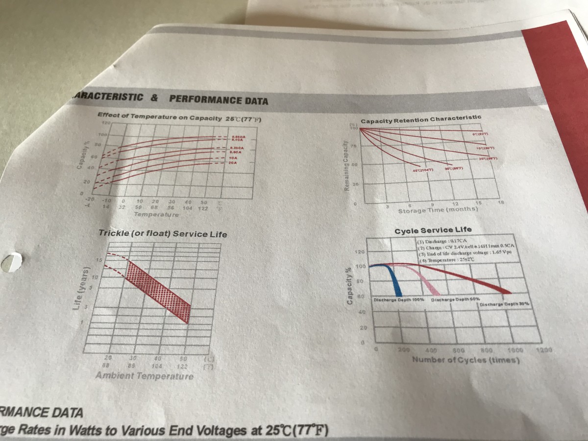

von Hans S. (phillippus)
Akkus sind Multi power MP 75 Strich zwölf C 75 A Stunden AGM. Lade
Spannung ist angegeben 14,4-15 V. Maximaler Lade Strom 22,5 A.
Ladegerät ist ein Invacare 8A. Fahrzeug Motor ist mit 750Watt angegeben.
Ich versuche immer Characteristika anzuhängen.
Also Multipower MP75-12C. Weshalb schreibst du die Bezeichnung so
komisch?
Die Unterlagen sind schlecht zu lesen.
