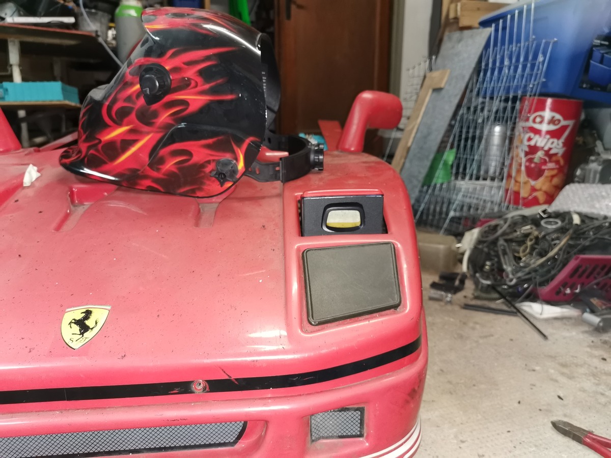

Hallo, bin neu hier und habe mich über Google schon mit vielen Dingen behelfen können aber nun ich stecke mitten in einem Projekt eines Kinderautos, welches ich so detailgetreu wie möglich dem original umbauen möchte. Jetzt habe ich nur ein Problem und zwar dass ich gerne wie im original Klappscheinwerfer verbauen möchte. Ich weiß allerdings nicht was ich für eine Mechanik mit Motor dafür nehmen soll bzw woher ich es evtl her bekomme als zweckentfremdete Teile. Anfangs fiel mein Augenmerk auf den Schlitten eines CD Spielers aber bei genauerer Betrachtung erschien es mir doch ein wenig unterdimensioniert und instabil. Als Info noch der Wagen besitzt 2 Stromkreise ein 12V System welches die Beleuchtung, Ausstattung und Überwachung des 2. Kreises übernimmt. Das 2. Ist ein 48V System welches eigentlich Ausschließlich nur für den Antrieb zuständig ist. Ich hoffe ihr habt da eine Idee oder Lösungsungsweg für mich

Thomas A. schrieb: > Ich hoffe ihr habt da eine Idee oder Lösungsungsweg für mich Wenn man jetzt wüsste, wie groß das Auto ist und welche Masse bewegt werden soll ... Vielleicht eignen sich kleine elektische Fensterantriebe oder kräftige Modellbauservos.
Also riesig groß ist das ganze nicht von der Positionierung ist ca außen 2cm, innen 5cm platz bis zur fußposition nach vorne doch etwas mehr ca 10cm und nach hinten etwa 20 cm Hebekraft ca 200g das wäre aber der gesamte scheinwerfer. Anfangs und Endpositionen sollten erfasst werden für das Licht erst wenn er komplett ausgefahren ist soll das "Abblendlicht" angehen. Auch eine Überlegung waren Zentralverriegelungssteller, aber keine Ahnung ob das damit auch funktionieren würde und ob das ganze nicht zu schwer dafür wird.

Also bei Modellautos verwendet man Modellbauservos, bei deinem für die 200g wohl nicht die allerwinzigsten. Allerdings werden die mit 4.8-5V bei einigen A versorgt, du brauchst also noch einen Spannungsregler und einen NE555 der die Servoimpulse erzeugt, und wohl einen Schalter der einklappen vs. ausklappen befiehlt. Dennoch würde ich das bei dem Kinderauto vollkommen mechanisch lösen: EINE Achse durch beide Lampen und ein Drehknopf im Armaturenbrett mit langer Achse über ein Kegelzahnradgetriebe verbinden, Rastpositionen.

Also Haupt Gewicht des ganzen wäre im vorderen Bereich aufgrund von Gewicht des scheinwerfer Gehäuses. Der drehpunkt des ganzen wäre im hinteren Bereich der Hebelweg des gesamten vorderen Bereiches liegt bei ca 9,5cm. Das mit den servomotoren scheint aber da schonmal ein richtiger Weg zu werden, der hub des ganzen beträgt 5cm also von UT bis OT.

Wolfgang schrieb: > Das Gewicht/Masse des Scheinwerfers spielt für die Bedienkräfte nur eine > untergeordnete Rolle. Thomas A. schrieb: > ein 12V System welches die Beleuchtung Tankdeckel-Stellmotoren haben meist schon Endschalter verbaut, laufen an 12V und sind denke ich robust genug. http://www.google.com/search?q=Tankdeckel+Stellmotor Viele entriegeln den Deckel in einer Polarität und stoppen dann, verriegeln in Polarität andersherum und stoppen dann ebenfalls. Wäre vielleicht einen Versuch wert? mfg mf

PS. Beleuchtung geht dann über einen einfachen Poleendeschalter, die Beleuchtung muss halt so da dran geklemmt werden, dass bei Position "Auffahren" die Beleuchtung an geht. (Diode ist dazu nicht nötig, Schaltung angehängt). Oder eben "Licht an" mit zusätzlichen mechanischen Endschaltern.
Ich würde zweierlei machen: 1. Das Teil auswuchten/ausbalancieren. Am einfachsten mit (gegen)gewichten. 2. Mal nach einem Drehmagneten sehen. Ist das Teil halbwegs ausbalanciert, so braucht der kaum noch Kraft.

Ohh das sind mal ne menge Infos danke schonmal dafür Also 1. Der Wagen ist nicht für Kinderhände (habe noch keine), zu schnell, zu schwer und in beider Weise auch zu gefährlich. Ist ehr ein Show Projekt für mich :-D Die linear Zylinder habe ich auch schon ausfindig gemacht empfand das ganze als recht over dressed und vlt für die Funktion zu schwer. Die Idee mit den ZV Zylinder habe ich aber verworfen aufgrund dessen, dass diese sich in der ausfahr Situation nicht halten bzw. mit scheinbar geringer Krafteinwirkung wieder von ihrem OT entfernen und zurück setzen würden. Was ich noch vlt in Erwägung ziehe wäre vlt so etwas https://www.pollin.de/p/dc-getriebemotor-mit-spindel-200680-12-v-rechts-310467?gclid=Cj0KCQjwjoH0BRD6ARIsAEWO9DvD11fHtQqYm0-ivfySY7G6vhCbqYc_II-JVh8_ClKJlNuVf0nt3iwaAlXCEALw_wcB Hier wäre auch die positionsbestimmung einfacher wegen Anschlägen. Das mit den PIR Sensoren habe ich leider nicht ganz verstanden, werde ich mir aber gleich nochmal zur Gemüte führen :-)

sid schrieb: > Mein 914 hat übrigens ein Schneckenrad Getriebe gehabt für die > Scheinwerfer,...... Das stimmt die waren bomben fest beim 914 Ja so in etwa hatte ich mir das auch überlegt aber sie müssen im Gegensatz zum Porsche getrennt laufen weil meine fetten Füße keinen Platz sonst mehr unter der Kunststoff Hülle finden :-D Die Spindel Getriebe sind da vlt gar nich so fern ab des Systems.
