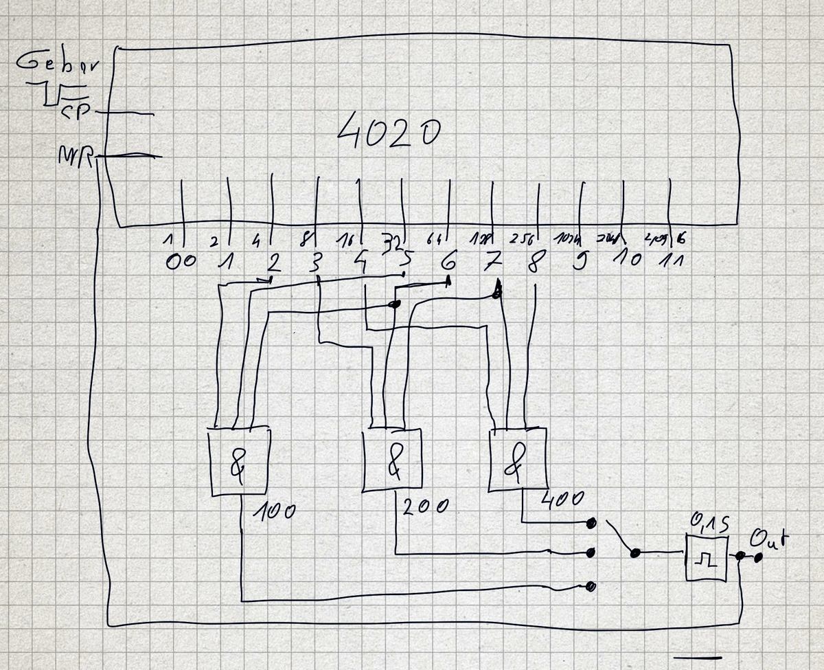

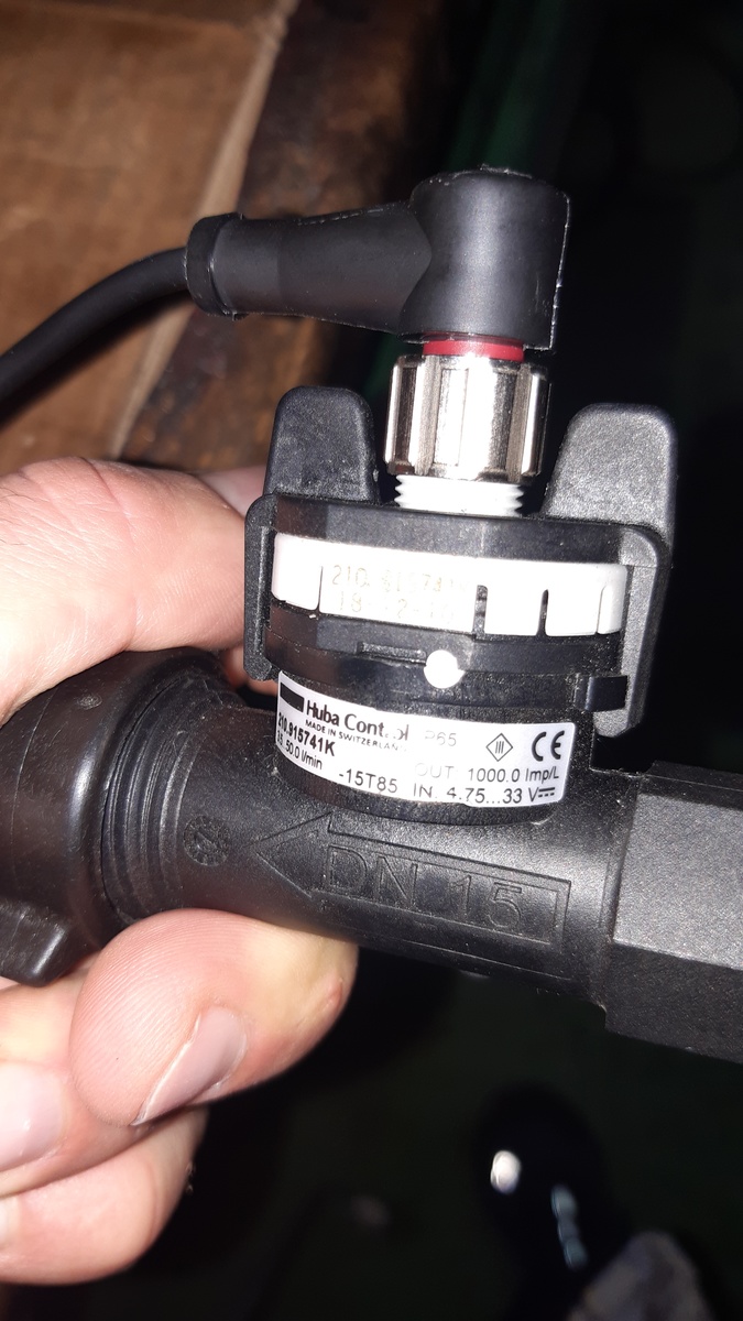

Gast #6203036
Ja ist noch aktuelle.
Ich habe das schon einmal vor einiger Zeit mit einem Arduino Nano
versucht. Es wohl ohne etwas Programieren nur sehr schwer. Nur verstehe
ich die Verkabelung des Sensors nicht. Der sollte doch ein Pull Up sein,
oder ist das Falsch?
Der Durchflusssensor hat nur 3 Kabel.
Blau (ich denke das ist das Signal) Braun (vermutlich +) sowie Schwarz
(vermutlich GNG).
Ich benötige doch 4 Kabel für einen Pull up?
Im Anhang das Bild , meine Überlegung. Sowie was auf dem Sensor steht.
Danke für die Hilfe.
Grüße Remo
#6203045
> (vermutlich GNG).
Ja, die Farben sind so, siehe auch Seite 9 in dem von Dir gezeigtem
Dokument.
https://www.mikrocontroller.net/attachment/450382/210_Flow_sensor.pdf
Nein, 3 reichen.
Wie ist denn Dein Ansatz, uC oder Logik-ICs?
In einem Kommentar wurde der CD4040 genannt. Den würde ich auch nehmen.
Dazu 1 IC mit 3 Und-Gattern mit je 3 Eingängen. Für die erforderliche
Verzögerung am Ausgang käme ein CD4538 in Frage.
Ich würde mir gerne weitere Gedanken über die Umsetzung mit Logik-ICs
machen, wenn Du dir sicher bist in welche Richtung es geht.
Allerdings ist ein uC ist für dein Problem prädestiniert und leichter an
andere Werte anpassbar. Der Aufwand mit Logik-ICs ist da doch schon
aufwendiger.
Gast #6203049
Die Handzeichnung entspricht schon der 2. auf Seite 9.
"Gefilterter Ausgang" dürfte wohl ohne prellen bedeuten.
Damit ist das Problem schon mal gelöst.
Ein µC ist sicher effektiver, vor allem wenn die genauen Werte noch
durch Versuche zu ermitteln sind. Jedes mal neu verdrahten ist voll
80er.

Gast #6210121
> (vermutlich GNG).
Bei Elektronik auf Vermutungen zu setzen, kann schnell daneben gehen.
In der Automatisierungstechnik mit M8 Verkabelung (3- oder 4-polig) ist
die Belegung üblicherweise
1 Braun   (+)
3 Blau    (-)
4 Schwarz (Output)
Verbindlich ist aber einzig das Datenblatt des Sensors.
