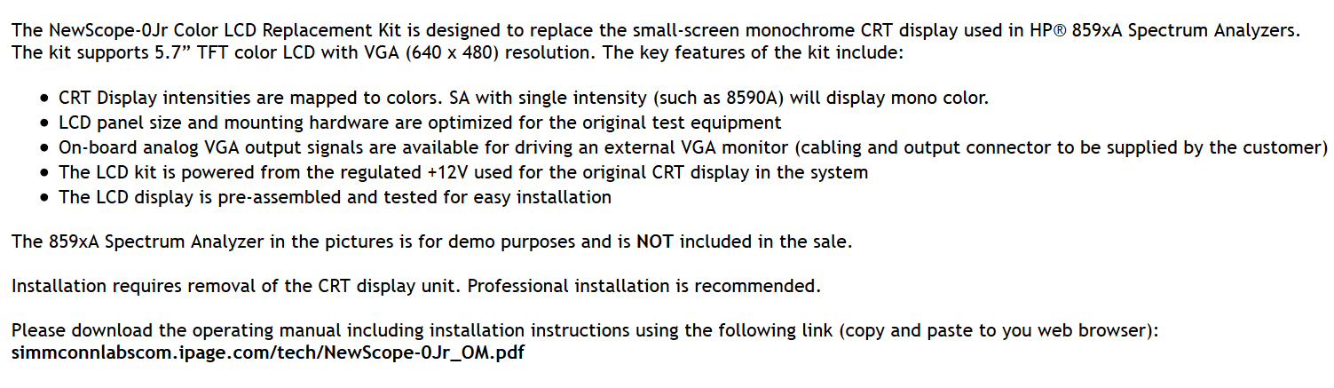

von Marco S. (hochfrequenz)
Ich erläutere mal den Hintergrund:
ich nutze für mein Hobby im Hochfrequnezbereich ein paar Geräte mit
Kathodenstrahlröhre. (Oszi, Spectrum-Anlayzer,Funkmessplatz). Für alle
gibt es zwischenzeitlich von einem Dritthersteller Umbausätze von Röhre
auf LCD (siehe Anhänge).
Moch interssiert jetzt wie man das hard- und softwaremäßig konkret
realisieren kann/könnte. Ich habe keine akuten bedarf das ich was
ersetzen müsste. ich finde das Thema aber höchstinteressant. Die
Gedanken von DG3YCS (siehe oben) habe ich auch.
Ich bin nicht naiv. Ich weis, dass das keine kleine Nummer ist.
Alsp noch einmal:
Gibt es irgendjemanden da draußen der sich mal konkret damit tiefer
beschäftigt hat und seine Gedanken, Lösungen - idelaerweise zum
Nachlesen - auf seiner website dargestellt hat.
Grüße
Marco
aus Diez an der Lahn
von Helmut S. (helmuts)
Was du du da zeigst ist der Ersatz einer Monitorröhre durch ein LCD. Die
ersten Digitaloszillskope hatten übrigens auch oft Monitorröhren.
Das hat aber auch gar nichts mit einer Oszillographenröhre zu tun.
Obige Umbausätze sprechen da aber eine andere Sprache, oder?
Ist auch ein Tektronix 2465a. 2565a ist falsch.

> Für alle gibt es zwischenzeitlich von einem Dritthersteller
> Umbausätze von Röhre auf LCD (siehe Anhänge).
Dir ist aber schon aufgefallen, dass es sich hier um Geräte handelt, die
bereits digital arbeiten ("interne VGA-Port")?  Da ist die "Röhre" ein
kleiner Computermonitor - den durch ein LCD zu ersetzen ist trivial.
Ein wirklich analoges Skope auf LCD umzurüsten entspricht dem Aufwand,
ein komplettes Digitalskope mit einem speziellen Analogfrontend zu
bauen.
