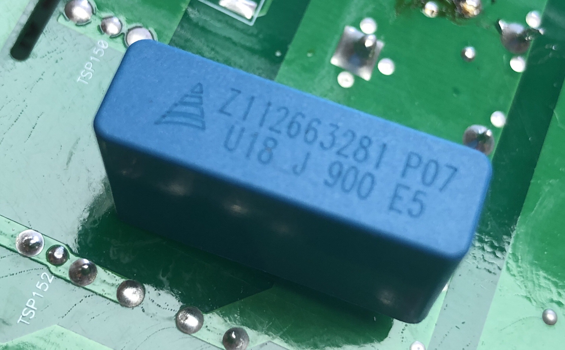

Hallo und einen schönen Sonntagmorgen, kann mir jemand sagen, wie ich aus diesem aufgedruckten Code die Kapazität und Spannungsfestigkeit des Kondensators ermittle?

180nF +/-5% 900VDC
#6198771
Und hergestellt wurde er im Mai 2014.

hinz schrieb: > Und hergestellt wurde er im Mai 2014. Woran erkennt man das?
#6198790
Stefan ⛄ F. schrieb: > hinz schrieb: >> Und hergestellt wurde er im Mai 2014. > > Woran erkennt man das? "E5"
#6198794
hinz schrieb: >> Woran erkennt man das? > "E5" Seit doch nicht so geheimnisvoll! Was heißen denn E und 5 ? Stefan ⛄ F. schrieb: > Seit doch nicht so geheimnisvoll! Was heißen denn E und 5 ? Steht doch im doc das er angehängt hat.

Mahlzeit, wie kommt man auf die Firma Frolyt? Ich habe mal nach dem Logo gegoogelt, aber nicht gefunden was zu dem Logo auf dem Kondensator passt. Jahrelange Erfahrung? Oder ist der Code allgemein verbindlich? Schönen Sonntag noch...
#6198852
Interessierter Gast schrieb: > wie kommt man auf die Firma Frolyt? Weil ich nur dieses PDF habe. > Ich habe mal nach dem Logo gegoogelt, aber nicht gefunden was zu dem > Logo auf dem Kondensator passt. Das Logo ist von Epcos, heute bei TDK. > Jahrelange Erfahrung? Oder ist der Code allgemein verbindlich? Der Code wurde von den meisten europäischen Herstellern verwendet, ein paar nutzen ihn bis heute. Interessierter Gast schrieb: > Oder ist der Code allgemein verbindlich? https://en.wikipedia.org/wiki/RKM_code

hinz schrieb: > 180nF +/-5% 900VDC Danke Hinz! Okay, U18 J 900 E5 Gibt es für U18 eine Tabelle? J wäre dann die Toleranz? p.s. Tabelle/ Frolyt kenne aus DDR Zeiten, wusste nicht, dass die noch existierenden. Sie stellen aber keine MP C‘s her.

ek13 schrieb: > Gibt es für U18 eine Tabelle? Wenn man kein µ auf der Tastatur hat, dann nimmt man ein U. Das ist sogar in irgendeiner Norm so vorgesehen.

hinz schrieb: > ek13 schrieb: >> Gibt es für U18 eine Tabelle? > > Wenn man kein µ auf der Tastatur hat, dann nimmt man ein U. Das ist > sogar in irgendeiner Norm so vorgesehen. https://de.wikipedia.org/wiki/Vors%C3%A4tze_f%C3%BCr_Ma%C3%9Feinheiten#Typographie

Mario M. schrieb: > Interessierter Gast schrieb: > Oder ist der Code allgemein verbindlich? > > https://en.wikipedia.org/wiki/RKM_code RKM-Code Prima! hinz schrieb: > Wenn man kein µ auf der Tastatur hat, dann nimmt man ein U. Das ist > sogar in irgendeiner Norm so vorgesehen. Eigentlich logisch, nur bin ich nicht selbst drauf gekommen. Wieder was dazu gelernt ??? Danke an alle. Antwort schreibenBitte melde dich an, um einen Beitrag zu schreiben. |
