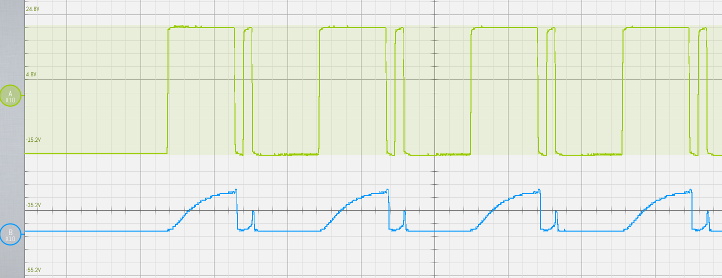

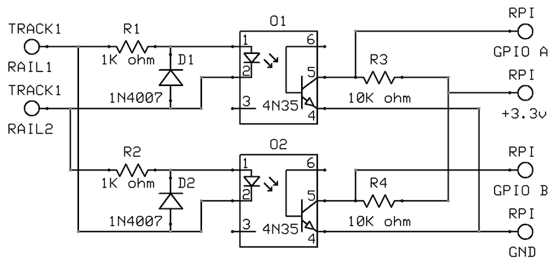

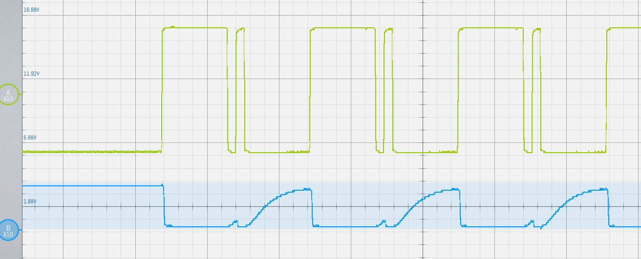

Hallo Ich bin bei meiner Recherche im Internet auf das folgende Github Repo gestossen: https://github.com/bicknell/rpi-dcc-decoder Ich habe die da gezeigte Schaltung 1:1 nachgebaut und versuche nun die Signale zu lesen. Leider scheint die Übertragung über den Optokoppler kein sauberes Signal zu erzeugen (siehe Screenshots). In grün ist das Signal direkt von der Märklin Central Station 2, in blau das Signal ausgangsseitig des Optokopplers. Leider bin ich selbst eher ein Anfänger was Elektronik angeht. Gibt es etwas, das ich machen kann, um ein besseres Signal zu erhalten? Besten Dank Gruss Roger

Sieht nach einem GND-Problem aus. Wie misst du?
Ich habe ein SmartScope von LabNations mit welchem ich dies messe. Die Messpunkte auf der Seite des Raspberry Pi sind an GPIO A und GPIO B.

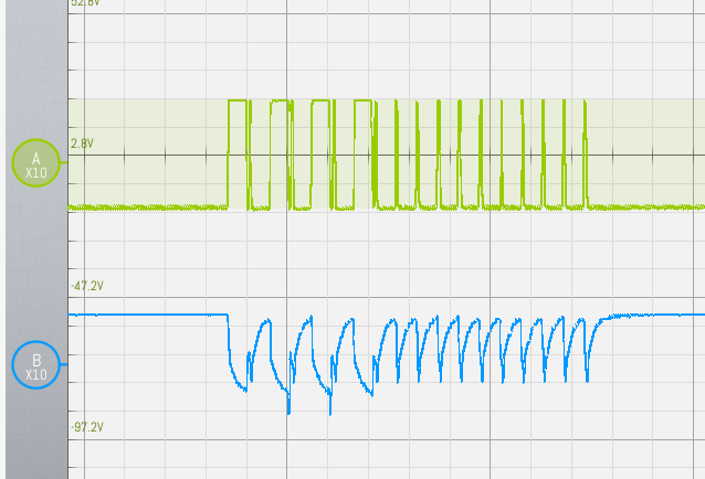

Messe nur die Raspberryseite GND & GPIO A. Wie sieht das Signal aus?

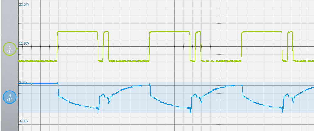

Habe ich mal gemacht. Hab einmal GPIO A und einmal GPIO B jeweils mit GND zusammen gemessen. Grün ist immer noch die Seite der CS2 (-18V bis 18V), blau jeweils der GPIO mit GND vom Pi.

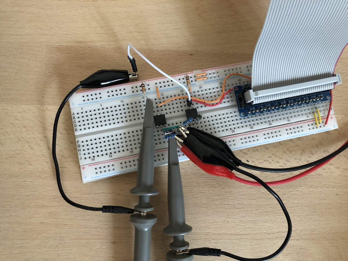

Getrennt messen! Du hast GND auf beiden Seiten angeschlossen. 1. Messung: nur die Messspitze von Kanal 1 mit dem GPIO A verbinden. Alle anderen bleiben frei. Wenn das Signal immer noch putzig aussieht dann: 2. Messung: die Messspitze von Kanal 1 mit dem GPIO A verbinden. GND an GND.
Bei der ersten Messung (ohne GND) erhalte ich kein wirklich brauchbares Signal, scheint, als ob des Oszilloskop dies nicht unterstützt. Wenn ich den GND des Oszilloskops wieder verbinde, erhalte ich etwa das das Selbe Resultat wie vorhin (siehe Screenshot).
#6198826
Roger K. schrieb: > Bei der ersten Messung (ohne GND) erhalte ich kein wirklich brauchbares > Signal, scheint, als ob des Oszilloskop dies nicht unterstützt. Oszilloskope messen Spannungen und Spannungen sind immer Potentialdifferenzen zwischen zwei Punkten. Ohne Gnd-Verbindung des Oszis kann das deshalb nichts vernünftiges werden.

Miss mal die Spannung über dem Vorwiderstand R1 (also mit deinem Oszi). Hast du andere dioden als die 4007? zB 1N4148 ? Hast du mal Pin6 der optokoppler per 10k mit gnd zu verbinden ? Was für Tastköüfe verwendest du ? 1:1 oder 1:10 ?

Der Wechsel von High- auf Low-Pegel ist OK. Der Wechsel von Low- auf High-Pegel nicht. Sind die 3,3 V (RPI) vorhanden? Widerstandswerte stimmen?
TestX schrieb: > Hast du mal Pin6 der optokoppler per 10k mit gnd zu verbinden ? Das ist der wichtigste Hinweis, um die Abschaltzeit der Transistoren im Optokoppler zu verkürzen. Es ist weder ein GND-Problem, noch eine Frage der Dioden 4007/4148.

Hallo, der Optokoppler ist für ein DCC Signal viel zu langsam. Da brauchst Du einen 6N139. Dann klappt das auch. Ich weiss allerdings nicht was der zweite Optokoppler soll, einer reicht. Ciao

Juergen schrieb: > Ich weiss allerdings nicht was der zweite Optokoppler soll, einer > reicht. Anscheinend will das die Software so. Gruss Chregu

Bernd schrieb: > Sind die 3,3 V (RPI) vorhanden? Das Oszibild sag "ja".

Roger K. schrieb: > Gibt es etwas, das ich machen kann, um ein besseres Signal zu erhalten? Verringere mal die 10k auf 1k, dann sollten auch deine Optokoppler das schaffen.

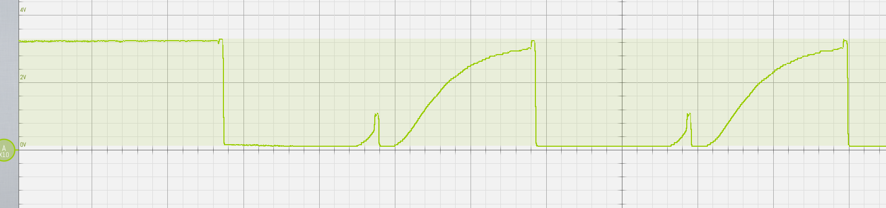

Roger K. schrieb: > GPIO_A.png > GPIO_B.png Sollten DCC-Signale nach NMRA-Standard S 9.1 nicht symmetrisch mit Pulslängen von 58/58µs(1) bzw. 116/116µs (0) sein? http://www.miba.de/morop/nem670_d.pdf Wie sieht die Zeitskala in den Oszillogrammen aus?
#6199824
Wolfgang schrieb: > Sollten DCC-Signale nach NMRA-Standard S 9.1 nicht symmetrisch mit > Pulslängen von 58/58µs(1) bzw. 116/116µs (0) sein? Doch! Irgendwie ist das ein anderes Signal, nicht synchron oder weiss was... Gruss Chregu
Besten Dank für eure Tipps. Ich habe letzte Woche noch etwas daran herumgeprobt in ein paar freien Minuten. Durch den ersatz der 10kOhm Widerstände konnte ich das Signal um einiges verbessern. Zum Signal selbst: Die Ausschnitte des Oszilloskops sind von einem Märklin Signal, kein DCC Signal. Mein Ziel ist es, dass ich erst die DCC Signale auswerten kann, und später auch die Märklin Signale. Um aber erst einmal die Signale selbst lesen zu können hatte ich nicht speziell immer ein DCC Signal gesendet.
