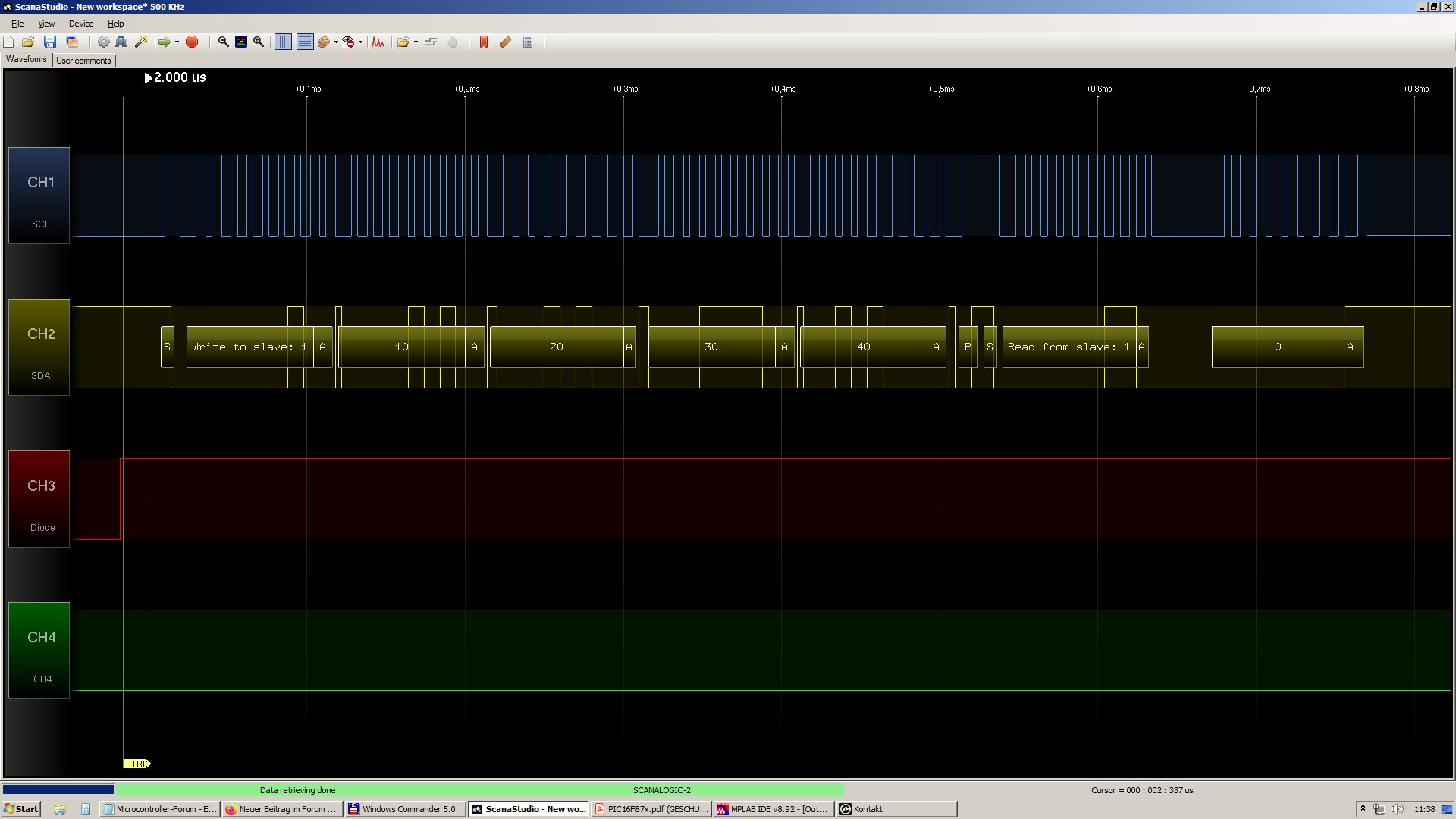

Hi Leute! Weiter gekommen mit anderen Problemchen, neues Problem:
Womöglich hat jemand eine Idee, was ich da falsch anstelle oder
vergesse.
Aufbau: PIC1527=Master PIC877= Slave
Funktion ok: Master sendet Daten an Slave und zeigt sie richtig an,
passt.
Funktion nicht ok: Slave soll Daten an Master senden // geht nur soweit,
dass Slave die richtige Adresse empfängt (lass ich anzeigen an LCD,
passt), direkt danach schiebe ich im Slave die 222 als Testwert in den
SSPBUF. Slave sendet aber nichts.
Ich dreh mich x-fach im Kreis. Datenblatt in diesem dusseligen Englisch
bringt mich nicht weiter, auch wenn ich so halbwegs durchschaue.
Ich häng mal die Codes vom Master und vom Slave an sowie das
Bitanalyserbildchen. Vielleicht kann mir ja einer helfen. Danke vielmals
von Michael (Gast)

Sorry, war Fehlalarm, das CKP-Bit wird automatisch gelöscht, sobald
SSPBUF voll ist.

Nun doch noch etwas:
; Dann Schreibvorgang starten:
  BANKSEL  BANK1    ;+
  BCF  PIE1,SSPIE  ;+
  BCF  SSPSTAT,BF  ;+
  BANKSEL  BANK0
  BSF  SSPCON,CKP------------------------->
  BCF  SSPCON,SSPOV  ;+
  MOVLW  D'222'
  MOVWF  SSPBUF
  CALL  INT_WAITMSSP
CKP setzen laut DB erst nachdem SSPBUF beschrieben wurde.
