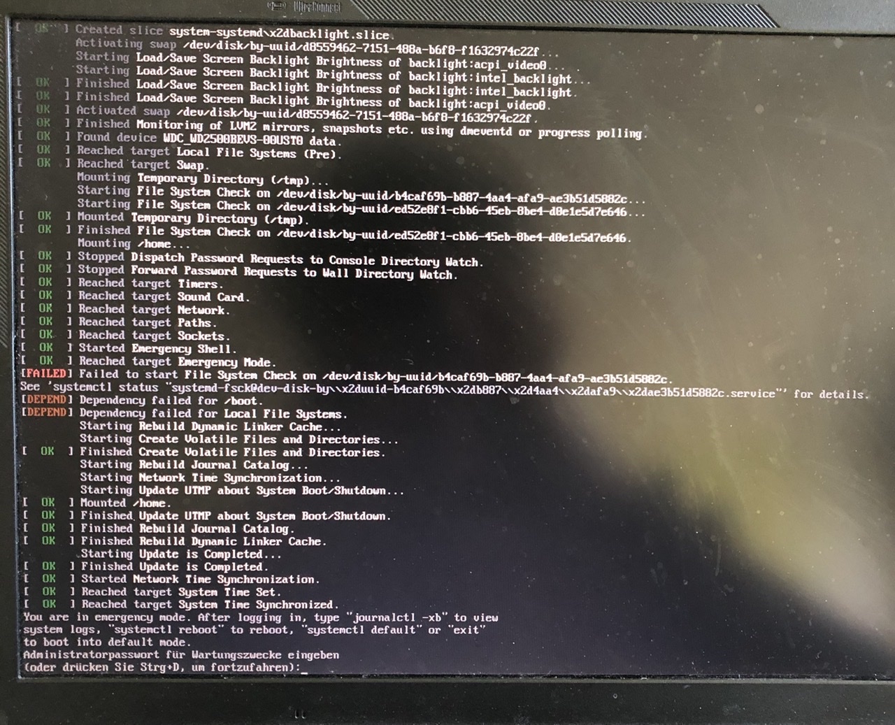

ich habe seit gestern das Problem, das Archlinux die Bottpartition nicht
mountet. Wenn ich den Rechner start kommt die Meldung, das ich Strg+D
drücken kann oder mein Rootpasswort eingeben kann. Wenn ich das
Rootpasswort eingebe, dann werde ich als Root angemeldet und kann die
Bootpartition manuell mounten.
Warum wird die Bootpartition nicht automatisch gemountet und wie kann
man das Probelm beheben?

von TR.OLL (Gast)
im Bild sieht man die Ausgabe/Fehler, wenn man den Rechner startet.

Wie auch immer – die UUID gehört in der Tat zu /boot, und die Meldung
besagt, dass der fsck Fehler geworfen hat. Du könntest nun fertigbooten
und ins Log gucken (wie’s genau aufgerufen werden sollte, um die
Informationen schnell zu finden, steht ja da – ich selbst rufe aber
lieber das ungefilterte Log auf, um zu sehen, ob’s möglicherweise auch
nur ein Folgefehler von irgendwas sein könnte).
Einen Fehler beim Bootloader würde ich an dieser Stelle dann
ausschließen – schließlich bootet es ja sauber, und lediglich der Check
schlägt fehl.

Ich würde mal das root-Passwort eingeben und dann manuell ein fsck auf
das angegebene Device machen. Das sagt dann schon, was es nicht mag.

von TR.OLL (Gast)
sudo umount /dev/sda1
sudo fsck /dev/sda1
hat das Problem behoben.
